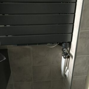

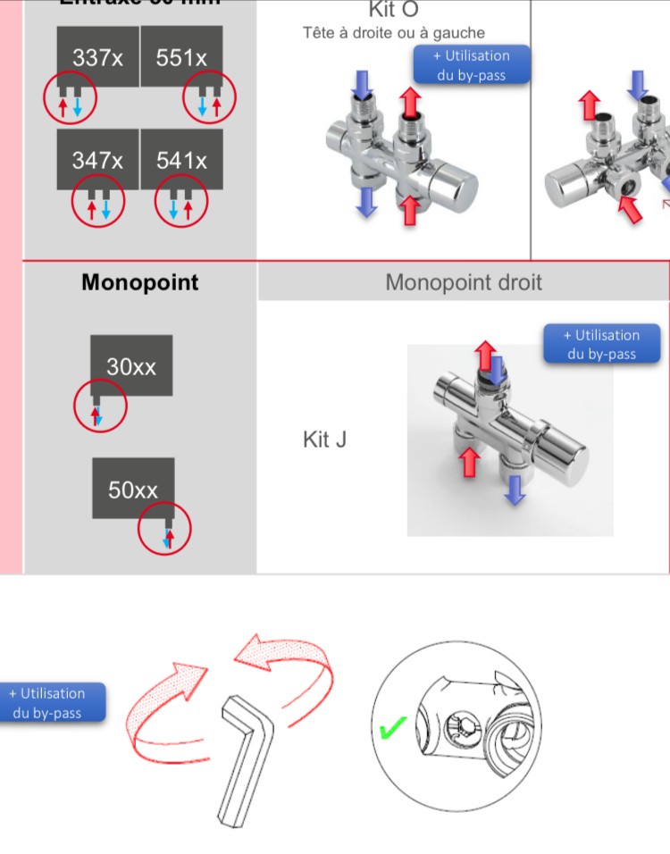

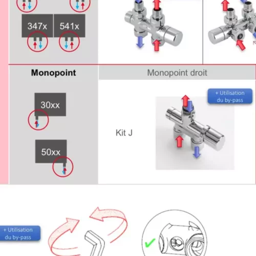

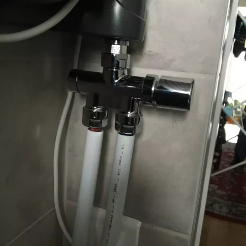

        J’ai un sèche serviette accova sur du chauffage central raccordé en mono tube kit J (photo en pièce jointe) qui ne chauffe pas ou est très tres tres tiède.
        Le tuyau d’arrivée d’eau chaude est bien chaud et raccordé à l’entrée (derrière) et la sortie est froide (devant).
        Le robinet de purge est en hauteur et purgé.
        Le bypass n’est pas comme sur la documentation en pièce jointe et je vous met la phot de sa position réelle. Pour moi le by-pass est fermé.
        Le corps du robinet est chaud pas pas le sèche serviette (puissance 500W)
        Quel peut être le problème.

          Si vous êtes en mono-tubes vous devriez ouvrir partiellement le by-passe, mais si vous ne constatez aucune anomalie sur les autres laissez tel que c’est.
          Lors de l’installation de votre radiateur, la vanne est fournie avec une canne d’environ 20 a 25cm qu’il faut insérer dans le radiateur, est-ce que cette canne a été installé.
          Sans cette canne ou une pièce a visser sur le radiateur bien spécifique il est rare que ça marche.
          Puis encore la photo ne permets pas de voir si la vanne est monté sur le bon tuyau vertical.

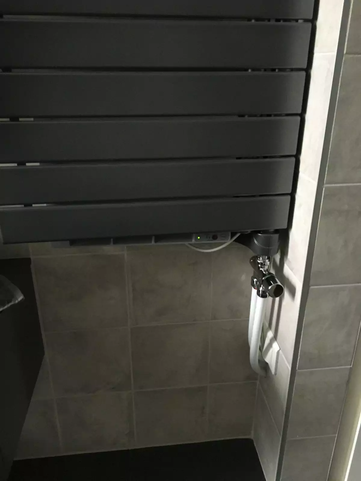

          Pouvez vous poster une image de votre radiateur vue de face avec le raccordement .

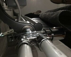

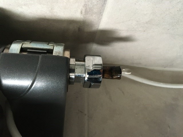

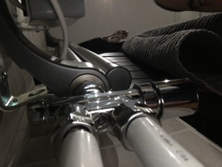

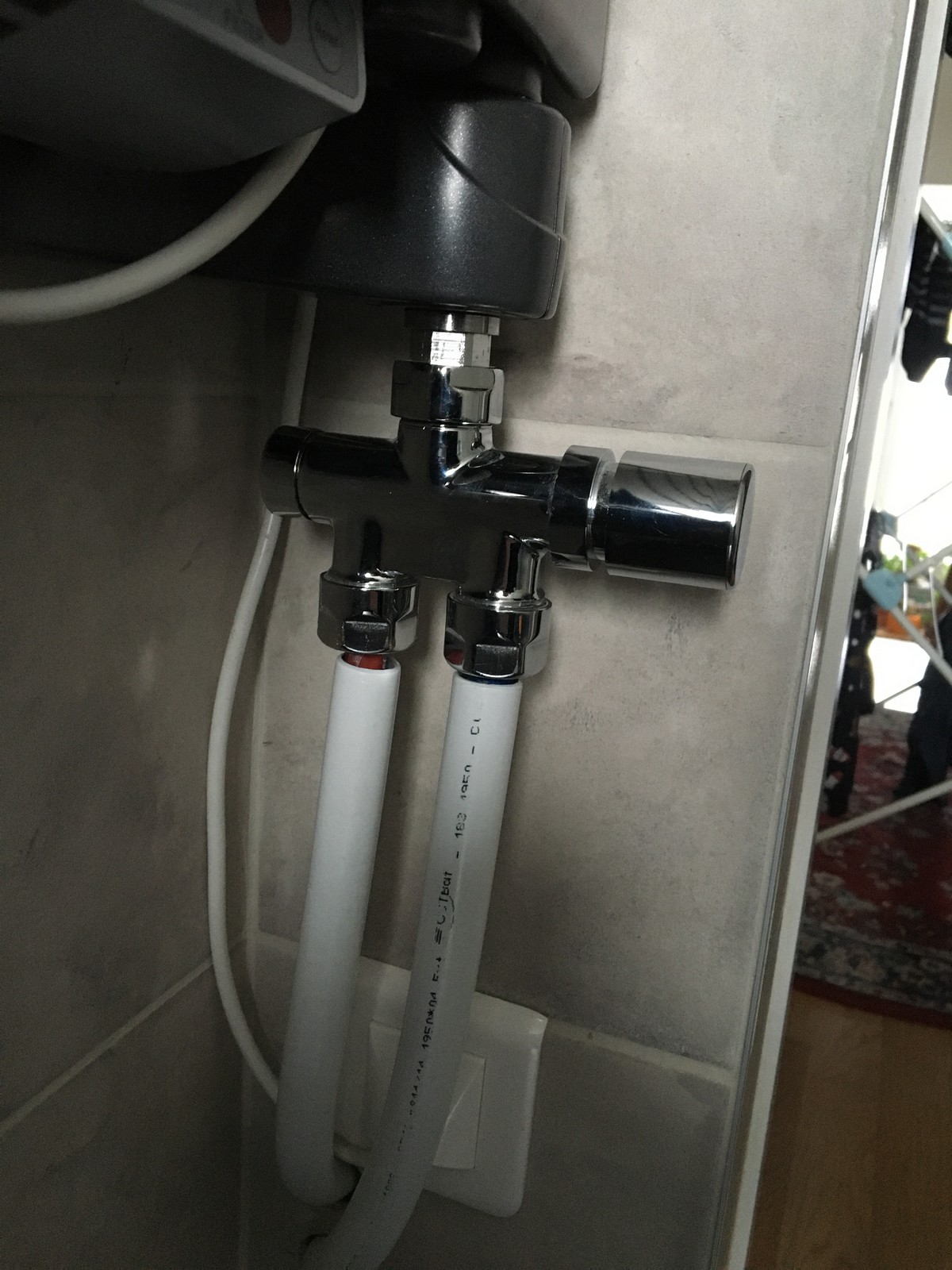

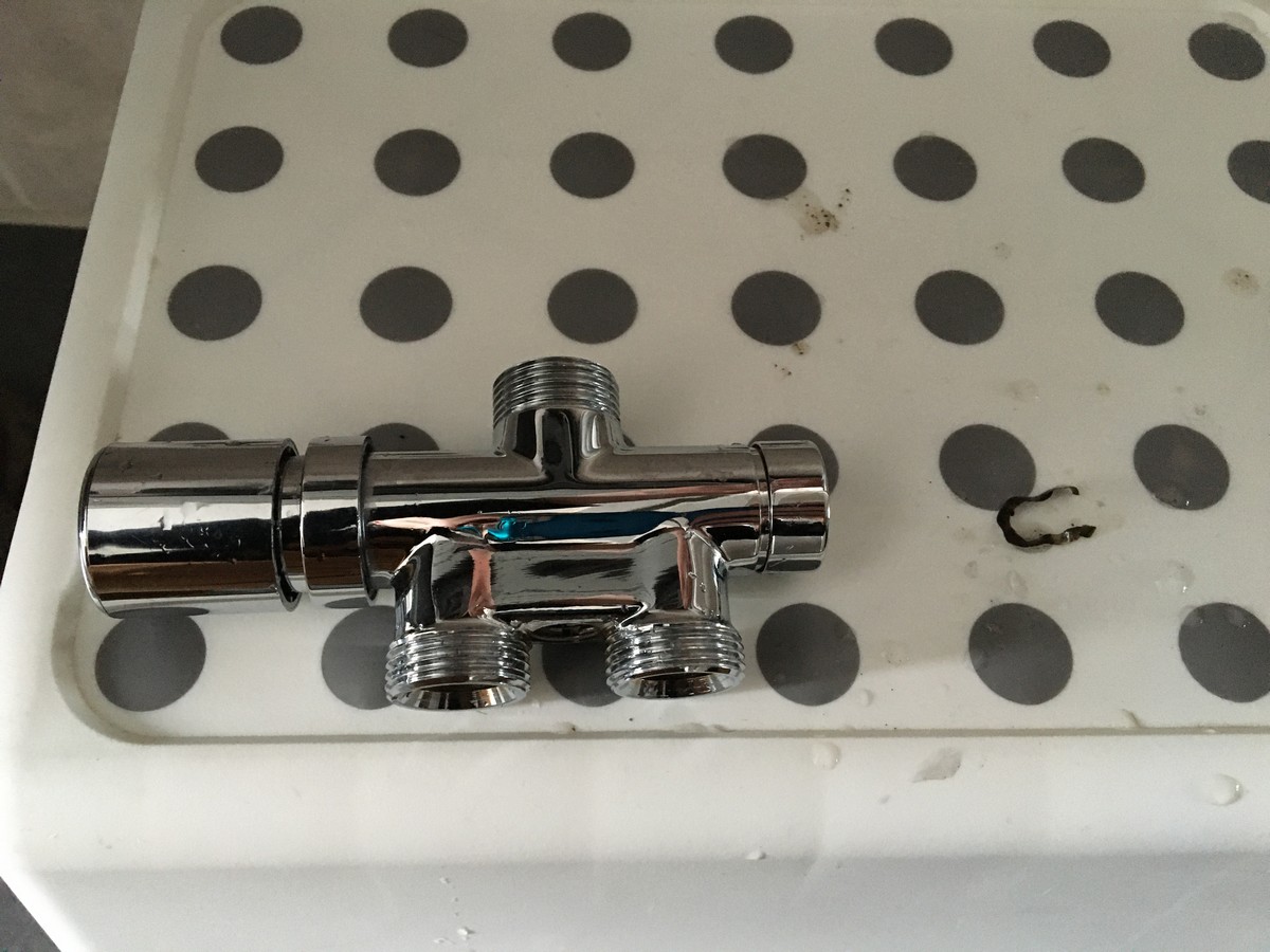

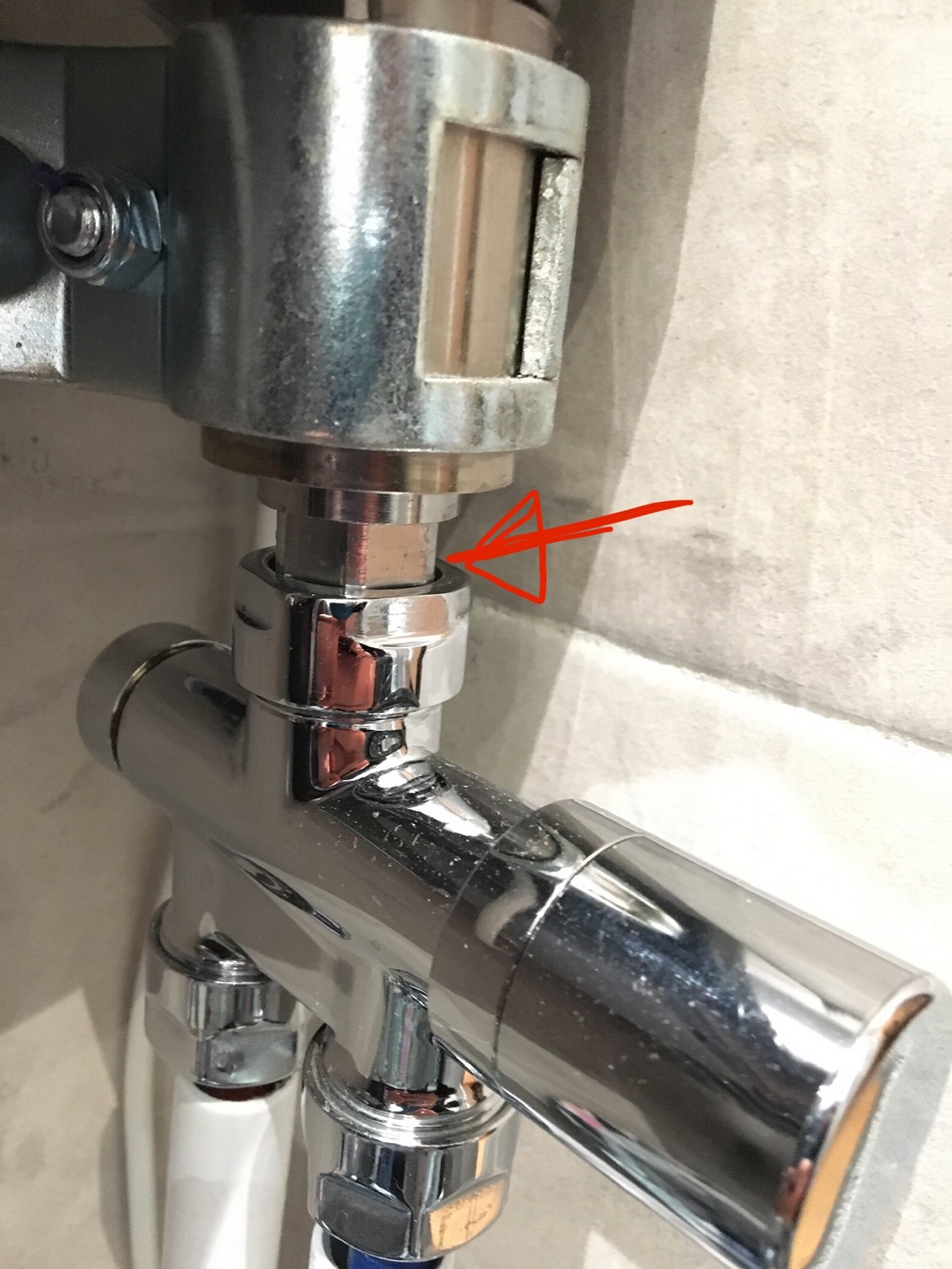

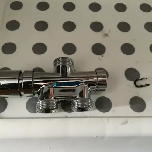

                Je vous mets en photo le robinet démonté et Le bas du radiateur ou il se met.
                Il me semble bien qu’il y ait une canne.
                Sur la photo du robinet il y a aussi un petit morceau de métal à côté qui était à l’intérieur au niveau de la canne (aucune idée de ce que c’est…)
                J’imagine que l’eau chaude rentre par la canne dans la radiateur et ressort autour…
                Si quelqu’un a une idée? Et comment être sur que l’eau circule bien dans le robinet?

                    La seule possibilité est de s’assurer que le robinet est posé dans dans le bon sens (afin alimenté dans le bon sens) l’eau arrivant au radiateur doit monter par la canne, puis jusqu’au haut du radiateur par thermodynamie.
                    le retour se faits autor de la canne au bas du radiateur.
                    Si vous êtes sur que c’est correctement alimenté et qu’il n’y a pas de saletés en bas du radiateur qui pourraient gêner la circulation, vous remontez le tout et vous fermez partiellement les autres radiateurs, au niveau du coude de réglage.

                      L’arrivée est bien à l’arrière du radiateur Au vue du schéma ( a l’opposé du robinet)
                      Le robinet démontée, l’eau rentre bien avec un débit assez correct et a la sortie, le débit est très faible et le débit de sortie se coupe quand le robinet est fermé. Cela vous semble t’il correct?
                      Comment être sur que l’eau s’injecte bien via la canne?

                        Normalement le raccordement de type J est le bon raccordement dans votre cas.
                        La canne se démonte en dévissant la pièce vissé sur le radiateur..
                        Bien souvent lors du montage le chauffagiste laisse des filasses dépasser du raccord qui vient gêner la circulation, moi si j’étais dans votre cas, je démonterais aussi la pièce avec écrou prisonnier monté sur le radiateur pour vérifier que rien ne gêne la circulation.

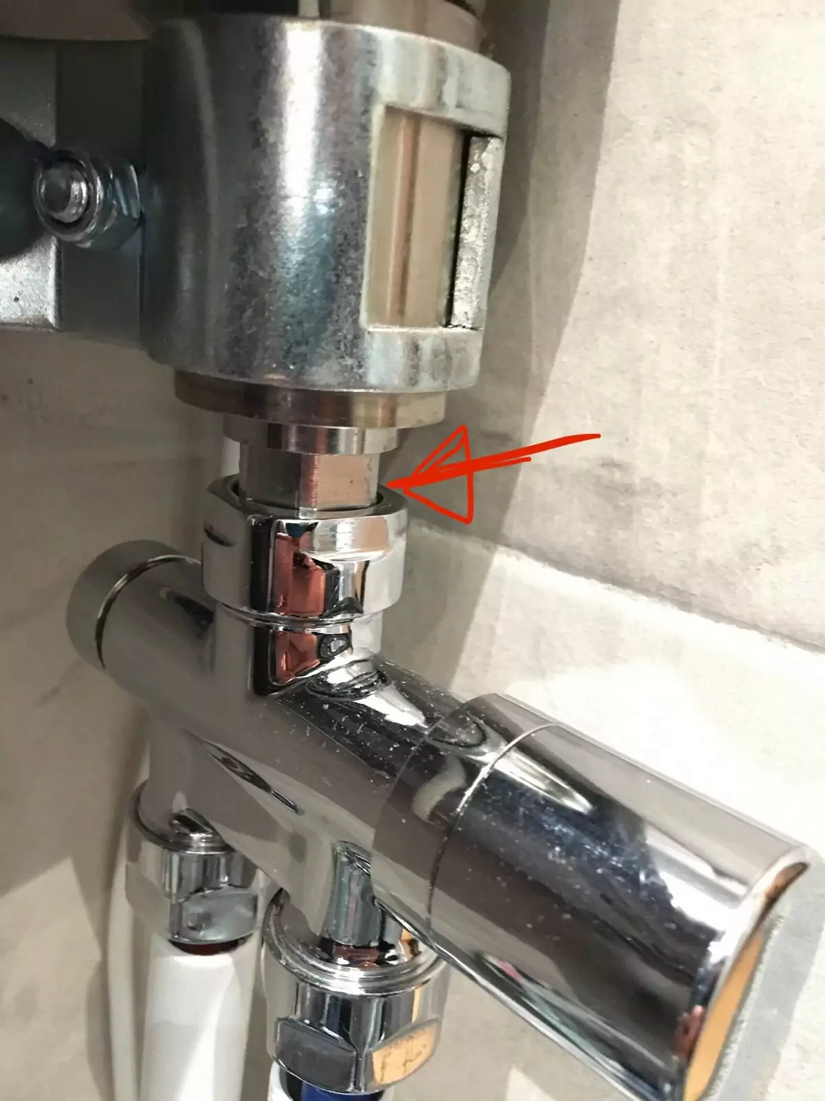

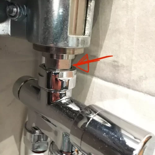

                          Je dois dévisser la partie indiquée par la fleche de la photo juste au dessus de l’écrou qui désolidarise le robinet? et du coup la canne viendra avec et je pourrait tester en remettant l’eau c’est bien ça et aussi vérifier si il n’y a pas trop de saletés?
                        • #54063 Répondre
                            Normalement oui, et d’après vos messages votre vanne H est bien monté et bien alimenté.
                            S’il n’y as pas de saleté au niveau de la base de la canne qui serais susceptible de gêner la circulation, remonter le tout et essayer de brider légèrement les autres radiateurs.
                            N’oubliez pas de bien fermer le robinet et de purger le tuyau du retour avant la remise en route.

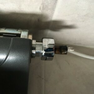

                              J’ai contacté le SAV acova et à priori il m’a que un espèce de sifflet en plastique en bas de la canne pour injecter l’eau correctement dans la canne.
                              Et apparement ça arrive une fois sur 2 que cette pièce ne soit pas mise ou perdue par les installateurs.
                              Je vous tiens au courant après l’avoir reçue :)

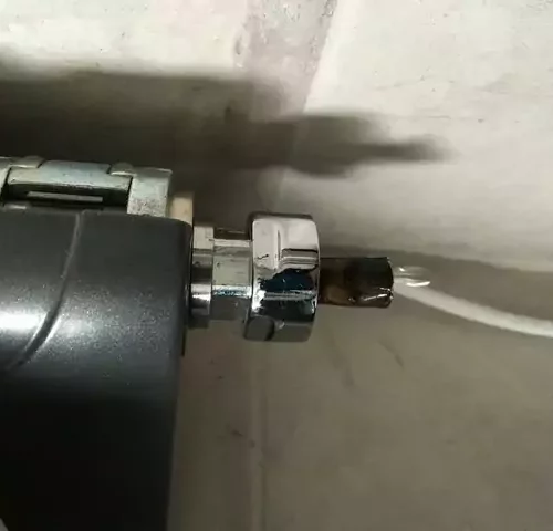

                                  Alors après quelques péripéties, j’ai reçu le sifflet Du Sav et installer. Il envoie l’eau dans la Cane qui s’enfonce dans le sifflet de qq millimètres. (L’installateur avait fait un travail de sagouin…)
                                  L’eau monte bien dans tout le radiateur et ressort bien.
                                  Le sèche serviette est tiédasse mais toujours pas chaud.
                                  Du coup j’arrive au bout des idées.
                                  Quel température au toucher doit avoir ce type de sèche serviette sachant que tous les autres radiateurs de la maison sont chauds?

                                      Toute l’installation est bitube.
                                      L’eau circule bien car après avoir vidanger le radiateur et rajouter la pièce il se rempli bien.
                                      L’ensemble de l’installation est en métal sauf le sèche serviette car c’est une rénovation est donc 5 m de PER.
                                      Le sifflet est en pièce jointe.
                                      Le sèche serviette est au 1er étage et les radiateurs de cet étage sont ok ainsi que ceux du RDC et 2ème étage.
