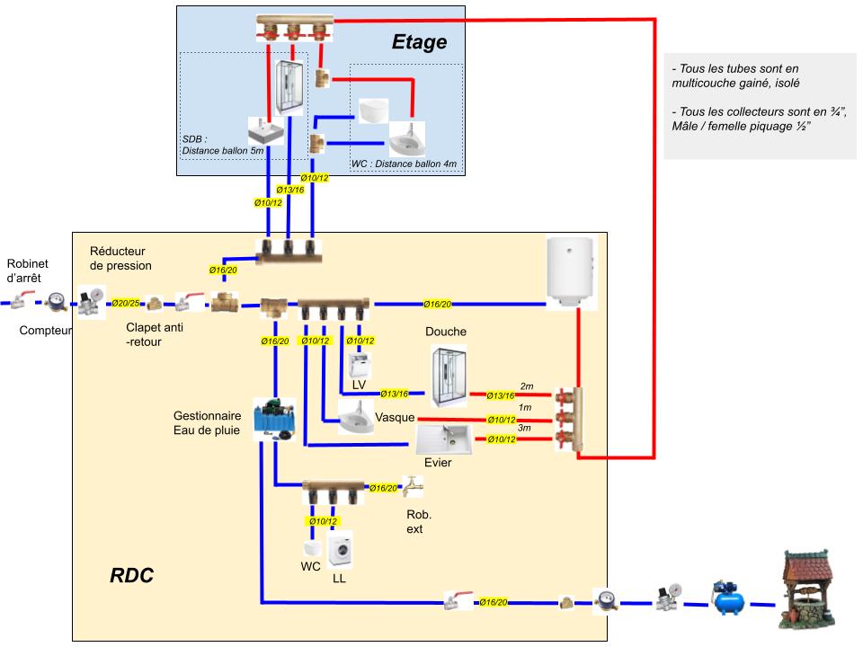

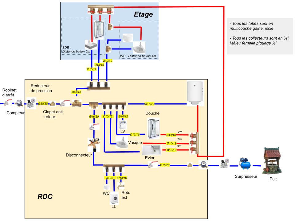

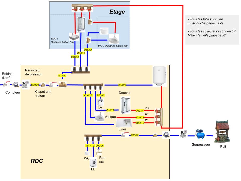

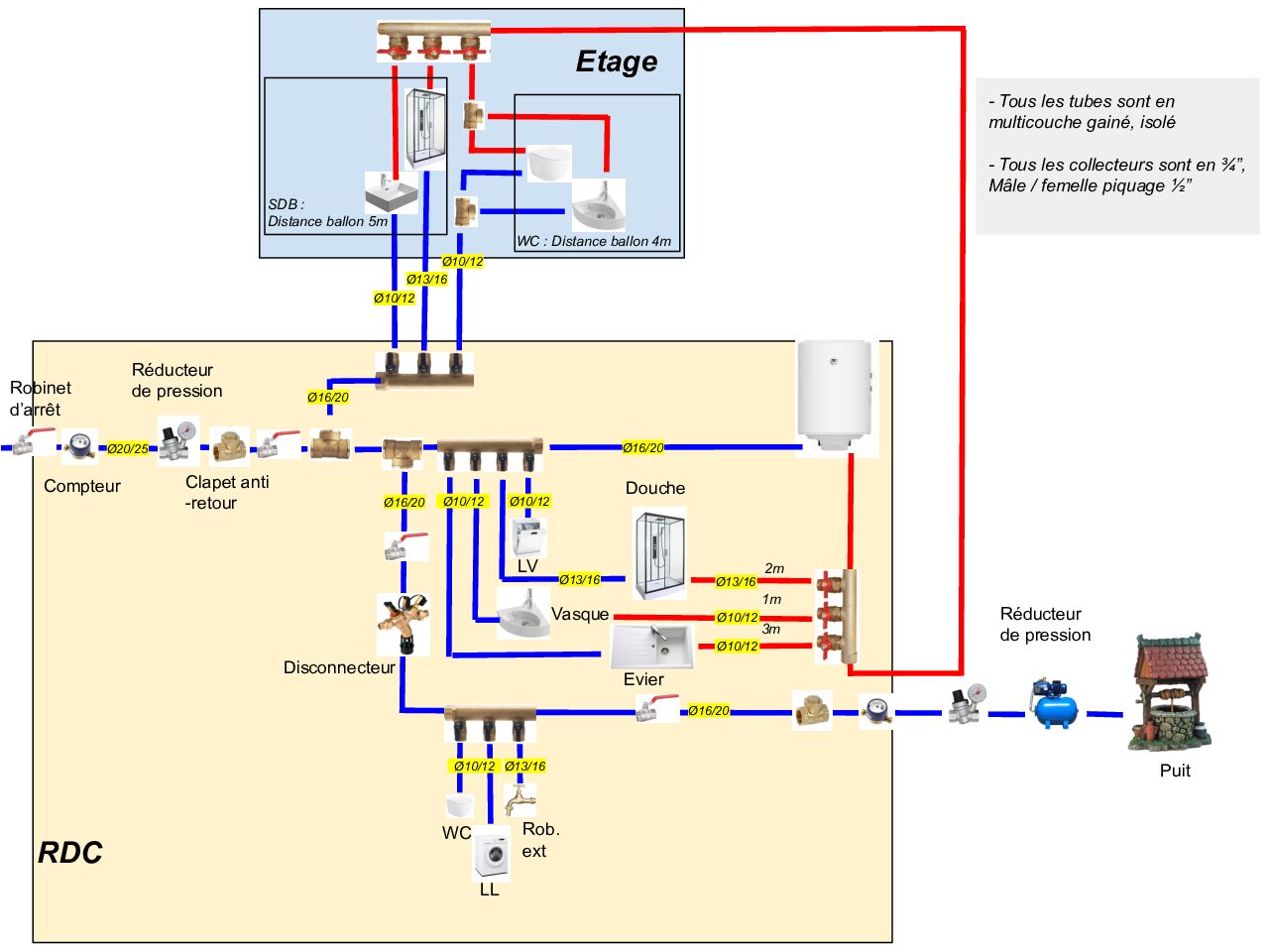

        Je suis dans une démarche d’autocontruction depuis 4 ans et après avoir mis hors d’eau / hors d’air ma maison en ossature bois, je l’attele aux réseaux.
        Il s’agit d’une batisse de 140 m² avec un étage avec un puit extérieur. Biensûr, je voudrais profiter de cet apport d’eau mais en restant dans les normes.
        je me propose le réseau réprésenté par le shéma ci-joint et je souhaite vraiment me mettre à l’abrit de grosses coquilles car je ne pense pas faire appel à un artisan pour des raisons budgétaire.
        Je vous remercie d’avance pour votre soutient.
