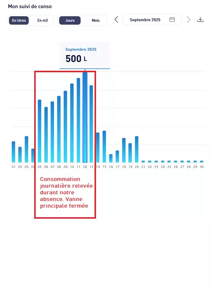

        Un phénomène logiquement incompréhensible : Lorsque je m’absente de mon logement pour une longue période, je ferme la vanne principale d’arrivée d’eau.
        Dès lors la consommation d’eau relevée par le compteur est très largement supérieure à la consommation que lorsque je suis présent.
        Le compteur d’eau en place à été remplacé par un compteur communicant en octobre 2024 et je peux depuis avoir des relevés journaliers.
        Lors d’une de mes absences en avril 2025, j’ai été avrti par une alerte automatique de consommation anormale et effectivement j’ai pu constater que la consommation était de 90 l à 110 l par jour.

        En septembre, je me suis à nouveau absenté et le même phénomène s’est reproduit mais avec 350 l à 500 l perdus.

          S’il y a un écoulement entre le compteur et la maison c’est écoulement doit s’arrêter quand vous fermez la vanne au niveau du compteur. d’autre part cet écoulement doit représenter une consommation stable a toutes les heures, a moins que vous utilisez l’eau, la dans l’image vous verrez que vous avez une consommation qui monte progressivement chaque heure pour retomber a 14H.

          L’image ne semble pas représenter une fuite sur une réseau mais une anomalie au niveau de la télétransmission. Peut etre que quelque chose gêne la transmission, si vous avez un truck magnétique sur votre réseau il est peut etre la cause.

            j’ai effectué un test d’observation des valeurs des index affichées sur le compteur analogique en fermant la vanne principale qui se trouve dans mon garage, 13h39 > 38,603 ; 15h56 > 38,613 ; 16h25 > 38,617 ; 18h52 > 38,634 ; Rouvert la vanne à 18h53.
            31 litres se sont écoulés en 5 heures , on pourrait en déduire que sur 24 heures nous aurions perdu
            150 litres, mais j’ai remarqué que le phénomène est exponentiel, durant la première demi-heure il ne se passe rien et ensuite la consomma􀀁on s’accélère. C’est bien ce que l’on remarque déjà en avril, d’abord 90l puis, 100l ensuite 110l. En septembre 350 l jusqu’à 500l.
            C’est donc un phénomène dynamique, que je ne parviens pas résoudre, car je n’ai pas la maitrise des paramètres détenus du prestataire qui n’est pas du tout coopératif. Peut être que la pression du réseau n’est pas stable. J’ai aussi lu des théories sur le clapet antiretour, qui pourrait être en cause, mais je ne comprends pas comment cela pourrait être le cas.
