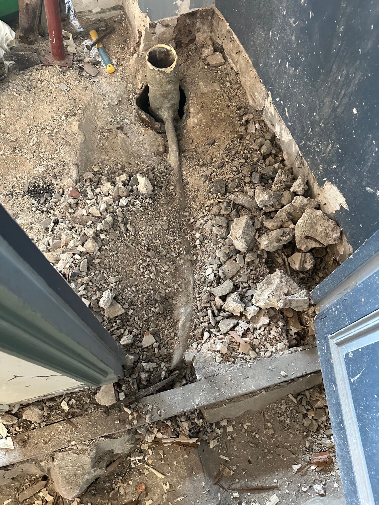

        je rénove un logement par mes propres moyens et en démolissant la chape du wc je suis tombé sur cette relique.
        Les parties en plombe se jettent dans une fonte visiblement de 150mm et le petit tuyau de plombe a été sectionné par le passe au niveau de la porte, cette évacuation en plomb de diamètre 40 n’est plus utilisé.
        Est-ce que je peux tout virer pour repartir en PVC?
      • #62542 Répondre
        Briconaute
          Tel que je le vois vous avez une fonte en 175 au sol, il suffit de recréer des réseaux qui viennent se plonger dedans puis un bon joint au ciment prompt.
          De toute façon le tuyau de 40 n’est plus en service, donc le supprimer ne posera aucun PB.
