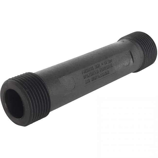

De quel type doit être la manchette d’attente pour le compteur ?

Manchette standard en plastique ça coute moins d’1 €uro et c’est standard ça s’appelle manchette compteur.
