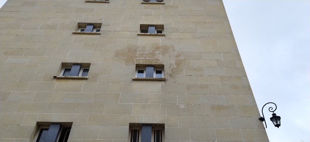

        j’ai un petit logement dens un bel immeuble que je mets en location, récemment le gardien m’a appelé pour me dire qu’il y a un soucis au niveau de ma salle de bains et que les dégats sont visibles sur la facade.
        fuite-douche-visible-sur-facade
        je suis allée voir la salle de bains et j’ai démonté une petite grille d’aération situe sous la bac a douche, et je n’ai rien consté d’anormal, toutefois il est vrais que la taché est visible sur la facade et cela corresponds bien a ma salle de bains.
        Comment dois-je proceder étant donné que je n’ai rien vu sous la douche.
        si vous avez des conseils .
      • #63301 Répondre
          Avez vous fait couler de l’eau partout dans la douche a l’aide de la douchette pour voir si vous constatez une éventuelle infiltration.
          Les joints en périphérie de receveur et le joints de faience sont souvent la cause principale.
          Il peut y arriver que vous ne verrez rien sous le receveur mais que ce soit une fuite sur les tuyaux d’arrivée qui ne se voie pas forcément a l’intérieur.
          Dans tous les cas, si votre salle de bains se situe au niveau de la tâche, je ferais le nécessaire sans attendre car la facade risque de ne pas aimer et peut même se tâcher a jamais.
