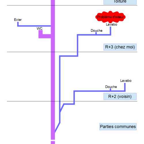

        Suite à des travaux fait par un plombier professionnel, je me tourne vers la communauté pour chercher une réponse à mon problème d’odeur (remonté de gaz d’égouts).

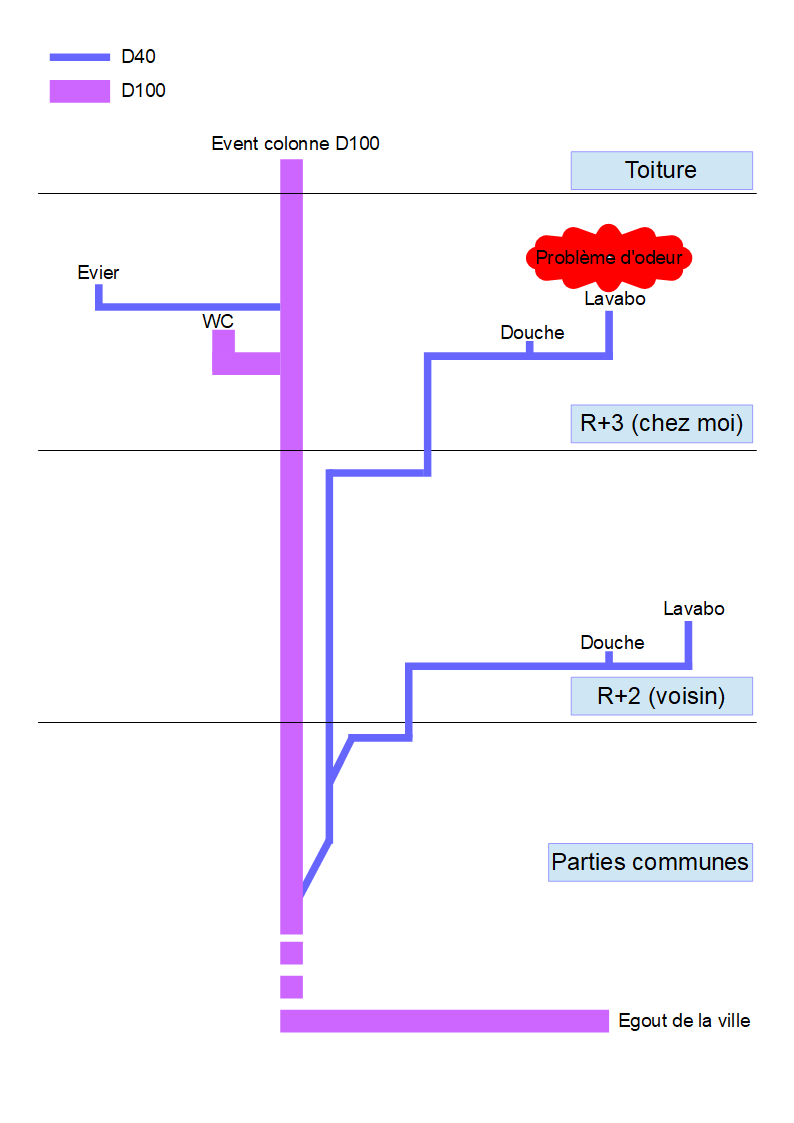

        J’habite au 3ème étage d’un immeuble, le problème se situe au niveau du lavabo de ma salle de bain uniquement. J’ai fait un schéma pour expliquer l’installation de plomberie qui sera plus facilement compréhensible : mon lavabo et ma douche sont sur un collecteur D40, qui récupère ensuite le lavabo et la douche de mon voisin du dessous, avant de se raccorder au collecteur D100 de l’immeuble.
        Le problème que je rencontre est une remontée de gaz d’égout, majoritairement après avoir fait couler de l’eau dans mon lavabo, le problème ne survient pas au niveau de ma douche, ni chez mon voisin.
        Je signale aussi que lorsque mon voisin du dessous prend une douche j’entends via la bonde de ma douche beaucoup de bruits d’écoulement d’eau et parfois des gargouillis.
        J’ai déja changé le siphon du lavabo 3 fois pour essayer : siphon classique avec eau, siphon sans eau à membrane, pas de siphon (raccord direct)… dans tous les cas le problème persiste.
        Je cherche une solution à mon problème et après lecture des réponses de forums je suis incertain sur la marche à suivre car je n’ai pas trouvé ce cas de figure précis…
        Je me demande si ajouter un T sur la colonne de chute D40, juste avant le raccord avec l’évacuation D40 venant de ma salle de bain pour créer une prolongation et une ventilation sur la colonne serait une bonne idée ?
        Si quelqu’un a un retour d’expérience à partager pour trouver une solution je suis preneur !
        Merci beaucoup pour votre aide et bonne journée !

          L’installation n’est pas vraiment ce qui se fait de mieux et pose les problèmes que vous rencontrez.
          pour bien faire il aurait fallu que vous ayez votre propre piquage sur le colonne verticale de façon a ce que votre douche et votre lavabo n’aient pas rejoindre l’installation du voisin.
          Dans l’attente de réaliser une installation conforme, vous pouvez utiliser un siphon avec prise d’air comme celui dans ce lien https://amzn.to/4eB9q1M

            En effet l’installation de l’immeuble est vieille et date d’avant mon arrivée, ce n’est pas idéal mais l’accès à la colonne D100 est dans une gaine inacessible. L’idéal serait peut être d’ouvrir cette gaine pour faire un raccord direct depuis mon collecteur D40.
            Concernant le siphon avec prise d’air je l’ai déjà installé, sans que cela ne résolve le problème d’odeur 🙁
            C’est pour cela que même l’idée d’ajouter un évent sur le D40 m’interroge.
            Merci encore pour votre commentaire.

              Plutôt deux fois qu’une, oui si vous avez la possibilité de poser un second aérateur il ne sera que bénéfique.
              Apres rien ne nous dit que la VP de colonne soit fonctionnelle, pour X raison si la grosse colonne ne ventile pas correctement cela siphonnera d’avantage chez vous!!!
