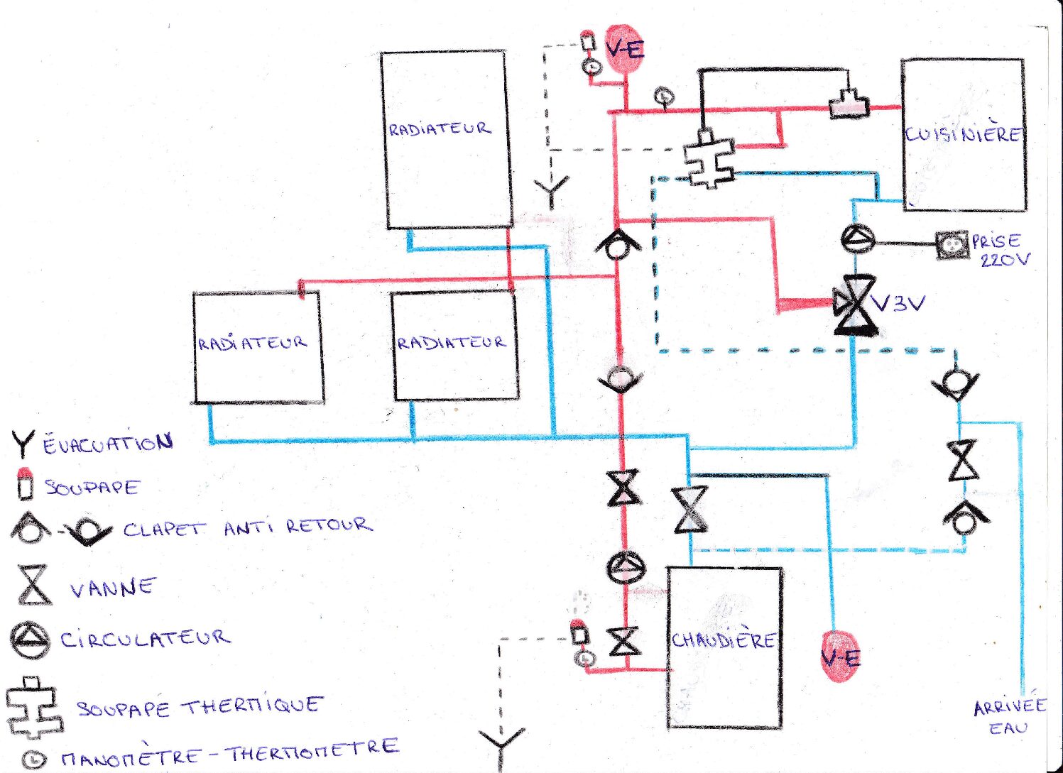

        Je suis nouveau sur le forum et j’aurais besoin de vos conseils pour le raccordement d’une cuisinière bouilleur sur une chaudière fioul déjà en place.
        J’ai longuement étudié les précédents post sur le forum et d’autre pour en arriver a ce schéma ci-dessous, je souhaiterais savoir ce que vous en pensez pour pouvoir le valider et attaquer les travaux.
        Je souhaite faire au plus simple sans ballon tampon pour le moment, avec cette configuration j’espère pouvoir faire tourner la cuisinière sans danger et si besoin utilisé la chaudière fioul .
        La chaudière et une petite Lamborghini qui se trouve a la cave qui chauffe 3 radiateurs qui sont au même niveau que celle-ci et 1 radiateur qui est a l’étage juste a coté de la future cuisinière.
        La cuisinière et une Thermo Royal 720 de chez MBS.
        Je sais pas s’il y’a besoin de tous les éléments (comme 1 deuxième Vase d »expansion…) ou si il manque quelque chose,
        je vous remercie par avance .

          Perso j’utiliserais un ballon tampon de manière a accumuler un peut d’eau rechauffé par le bouilleur.
          D’un autre coté, je pense que la cuisinière mérite bien une vanne anti-condensation (thermovar) cela permets de na pas laisser l’eau trop froide rentrer dans la cuisinière, autrement la cuisinière formera une couche de goudron a l’intérieur de la chambre de combustion.
        • #55374 Répondre
            Beaucoup de questions sont ouvertes par votre installation :
            -Vase d’expansion ouvert ou vase d’expansion fermé = (ballon d’expansion)
            -La puissance de la cuisinière bois. La gestion du circulateur.
            -C’est une installation dans un immeuble situé en contrebas d’une voie d’accès, probablement en montagne et le combustible solide sera du résineux. Un fort risque de surchauffe et je rejoins El Homari sur la nécessité d’un ballon tampon et du thermovar pour le fonctionnement au ralenti.

              Pour se qui est de la vanne j’opte pour celle ci: https://www.eneove.com/vanne-de-charge-3-voies-thermique-vtc312-55-1-esb510016000-esbe.html
              Ci-dessous le schéma sur lequel je me suis basé qui a l’air de fonctionner:
            • #55376 Répondre
                c’est un schéma trop basic, il faut déterminer le fonctionnement, la régulation, les priorités, et qu’est ce qui se passe en été quand il n’y a pas besoin de chauffage?
                le ballon tampon, d’accumulation me parait nécessaire, on n’arrête pas une chaudière à bois comme une chaudière gaz ou fioul.
              • #55377 Répondre
                Kevin 1854
                  bonjour, RUAJOSE qu’entendez vous par faut déterminer le fonctionnement et les priorités? Pouvez vous me dire que feriez vous pour la régulation svp et en été je pensais couper la chaudière fioul comme je le fait actuellement et ne pas faire de flambé avec le bouilleur, l’eau chaude sanitaire se fait par un ballon électrique donc plus besoin de la chaudière en période estivale. Merci
                • #55378 Répondre
                    Je ne comprends pas la raison qui vous pousse à poser deux ballons d’expansion. Sur une cuisinière à bouilleur qui risque de s’emballer, il est de loin préférable, lorsque c’est possible, d’installer un vase d’expansion ouvert (d’un volume adapté au volume de l’installation) lorsque l’on n’envisage pas la pose d’un ballon tampon.
                    Le thermovar suggéré par El Homari est l’équivalent d’une vanne trois voies qui n’enverra dans le circuit radiateur, le liquide caloporteur (eau chaude), que lorsque la température de celui-ci sera suffisante pour :
                    -1- éviter la formation de bistre
                    -2- éviter la condensation sur le corps en acier (bouilleur) à l’intérieur du foyer (et donc une perforation rapide)
                    -3- éviter des dilatations/déformations sur le bouilleur et une rupture des soudures
                  • #55379 Répondre
                      il n’y a pas besoin de 2 vases, un seul plus gros suffit.
                      il faut voir comment est contrôlée la température de l’eau de la cuisinière, il faut au moins un thermostat qui limite la température,
                      -souvent c’est en agissant sur l’arrivée d’air
                      il faut asservir le fonctionnement automatique de la pompe de la cuisinière, soit à la température des fumées soit à la température de l’eau.
                      il faut un moyen de régulation pour la température de l’eau chaude produite par la cuisinière qui va au radiateurs ( vanne 3v manuelle ou avec régulateur) puisqu’il faut au moins un départ à 70°c de la cuisinière pour avoir un retour à 55/60°c
                      il faut un ballon tampon pour recevoir les calories excédentaires produites entre la demande d’arrêt de la cuisinière et son refroidissement
