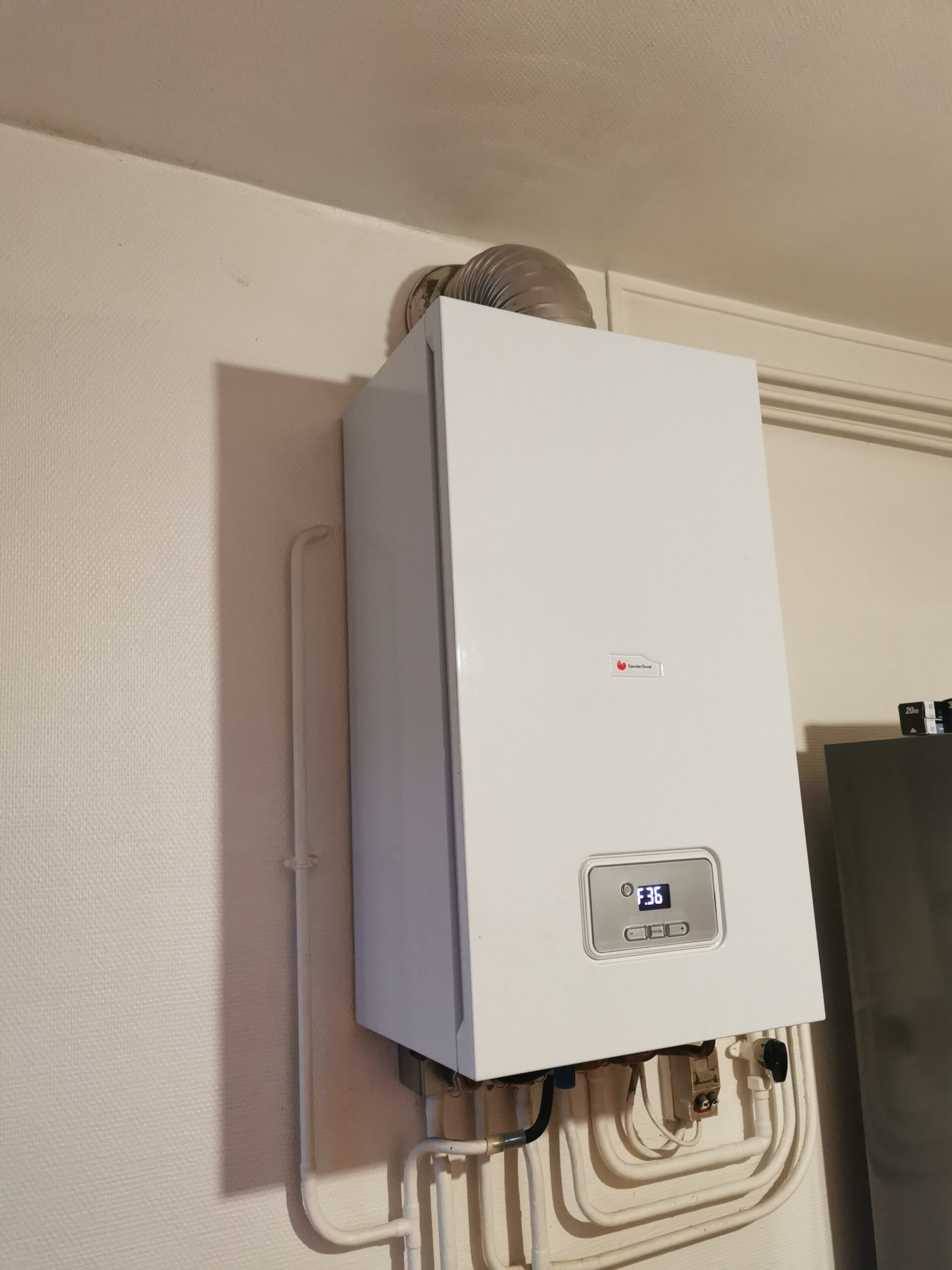

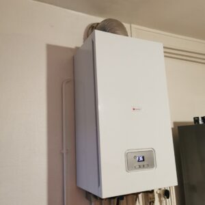

                                                    TenReims
                                                      J’ai moi même ce problème avec ma chaudière au gaz. Je viens d’emménager il y a 3mois, au départ je n’avais pas d’eau chaude car la chaudière affichais le F.36 quand je l’ai démarrer. J’ai du faire venir un chauffagiste, qui a inspecter la chaudière et a réussis à faire en sorte que la chaudière fonctionne.
                                                      Cependant, avec l’hiver qui commence et les pluies à répétition, j’ai du commencer à faire marcher les radiateurs, et cela ne fait même pas 2 jours que le chauffage est actif pendant la journée. Sauf que aujourd’hui le « F.36 » est revenus. Je me rappel que quand le chauffagiste était venue pour inspecter ma chaudière il avait dit que le conduit pour l’évacuation (gros tuyaux au dessus) était trop court.
                                                      Il faut savoir que j’habite au dernière étage dans un immeuble. J’aimerais avoir votre avis, pour savoir ce que je devrais faire, et si il y a besoin d’appeler un chauffagiste.
                                                      Vous trouverez en pièce jointe des photos de la chaudière si cela aide.
                                                      Merci d’avance pour votre temps
                                                    • #50631 Répondre
                                                        Vous avez pu lire que l’affichage « F36 » correspond à une anomalie de fonctionnement détectée par une sonde.
                                                        Cette anomalie peut être la cause d’une asphyxie. Vous devez vérifier que :
                                                        -1- le local où se situe la chaudière est ventilé. Soit il dispose d’une entrée d’air frais issu de l’extérieur d’au moins 1 dm² (c’est à dire 10cm x 10cm) . Soit la porte du local est percée d’une entrée de 1 dm². Soit la porte du local a un passage en partie inférieure d’au moins 5 centimètres. Soit la porte du local reste ouverte.
                                                        -2- le conduit d’évacuation des gaz brûlés est libre. Il est nécessaire de faire ramoner le conduit ou s’il s’agit d’un conduit collectif de demander à la régie de l’immeuble ou au propriétaire si cette vérification de vacuité a été faite.
                                                        Si l’installation répond aux besoins de la chaudière et que la panne « F36 » se manifeste, dans ce cas un réglage de combustion sera le bienvenu.

                                                                            Je ne vais pas relire toute la discussion, donc je ne sais pas si le sujet de la cheminé a été abordé.
                                                                            Elle est comment votre conduit de cheminé? il sors comment en toiture, Pouvez vous peut etre même de loin faire une photo de la sortie en toiture et la poster.
                                                                            Puis vous êtes dans un immeuble ou dans une maison, quelles sont les ventilation presentes dans toute la maison?
                                                                            Aérantes sur les fenêtres ou grilles de ventilation a l’ancienne, a quel endroit.
                                                                            Je pense bien que votre salle de bains est ventilé, pouvez vous ne dire comment.
                                                                            Puis vous devez aussi avoir une hotte, comment est-elle raccordé pour l’extraction des vapeurs.
                                                                            Si vous pouvez postez une image de la chaudière avec son raccordement au conduit…
                                                                            Si vous le désirez, prenez des photos et postes-les…
