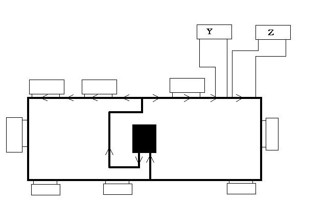

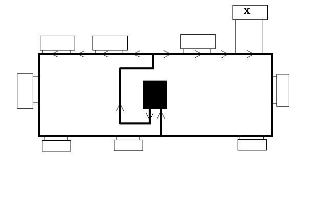

        Mon chauffage est un réseau monotube (cf. 1er schema »chauffage_avant ») où tous les radiateurs sont des radieteurs « simples » equipés d’un robinet et d’un Té de réglage.
        Jusque là tout va bien.
        Nous avons décidé de remplacer le radiateur X par 2 radiateurs Y et Z (remplacement d’un radiateur dans une chambre + ajout d’un seche serviette dans sdb).
        Le radiateur Y est un 22HB 6 orifices. Le plombier a mis une vanne bypasse en H en bas.
        Le radiateur Z est un seche serviette acova avec vanne bypass en H en bas.

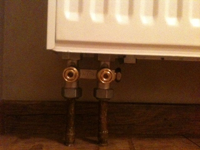

          donniebrasko

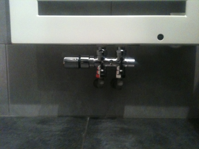

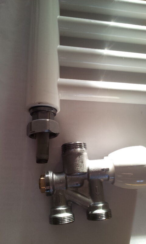

            Voici les photos des 2 robinetteries.
          • #32084 Répondre
            Nadial
            • Maître des clés
              Pour le radiateur 6 connections, il faudrait régler le débit du bypass de manière a donner un peut de puissance au radiateurs, vu qu’il chauffe deja en haut.
              Pour le sèche serviettes, je ne vois pas comment il est fait, il y a peut être une canne qu’il fallait absolument positionner sur le départ.
              Dans tous les cas je vous conseille de démonter le capuchon sur le coté droit du robinet bypass et voir s’il n’y a pas un réglage a l’aide d’une clé six-pans ou haleine
              A vous lire

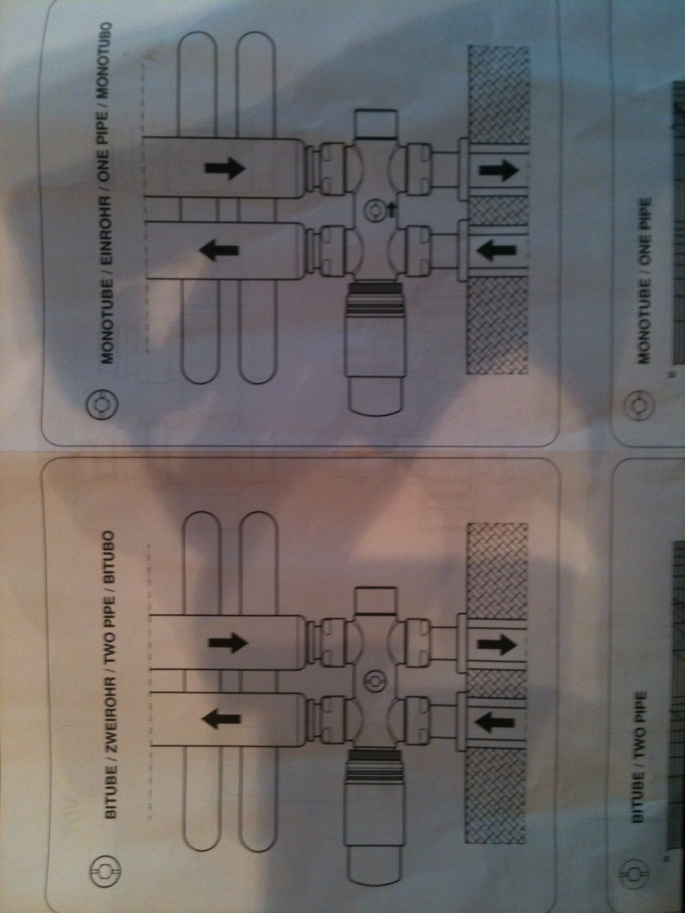

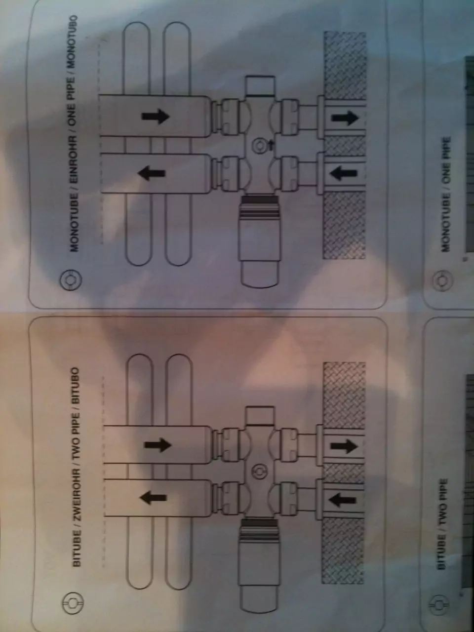

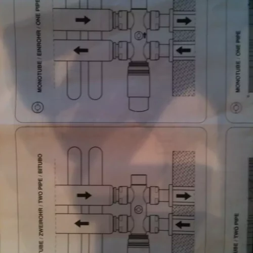

                Pour le sèche serviette ci joint une photo de la notice.
                Donc thermostatique à gauche, reglage bypass au centre et reglage du retour à droite.

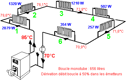

                      Enfin dernière question, dans un reseau monotube comme le schema ci-joint (reseau quasi identique au mien), pourquoi l’eau circulerait dans le radiateur et non directement dans le tube? qu’est ce qui « attire » l’eau dans le radiateur?
                      MErci

                        Si votre installation était comme celle représente sur l’image vous n’auriez absolument aucun problème vu que la chaleur « eau chaude » monte par thermodynamie.
                        Comme votre installation n’est pas comme celle ci, a chaque passage de radiateur il doit y a voir un réglage permettant d’envoyer une partie du fluide vers le radiateur. D’ou le réglage au niveau des by-pass.
                        Avez vous suivi le conseil de Dani, ces radiateurs ont une des connections qui remonte jusqu’à top du radiateur, qui correspond absolument a l’arrivé comme vous pouvez le voir dans l’image ci dessous.
                        Vue dessus
                        Si le radiateur n’est pas correctement raccordé il ne fonctionneras pas ou pas correctement.
                        Pour les sèche serviettes.
                        C’est plus ou moins la même chose, l’arrivé d’eau doit se faire dans le tube prevu a cet effet, certains ont une canne dedans comme montré dans l’image ci après.
                        S’ils sont correctement raccordés il suffit de fermer légèrement le by-pass pour que les radiateurs fonctionnent.

                          Pourquoi dites-vous que mon installation n’est pas comme celle du schéma?
                          La différence avec mon installation est que j’ai 2 boucles (cf schémas du 1er post).
                          Tous mes autres radiateurs n’ont aucun reglage bypass, ce sont de simple radiateur en acier avec aller en haut et retour en bas, tete thermostatique et Té de reglage en bas.
                          Ce sont les 2 nouveaux radiateurs ajoutés qui ont des reglages bypass.

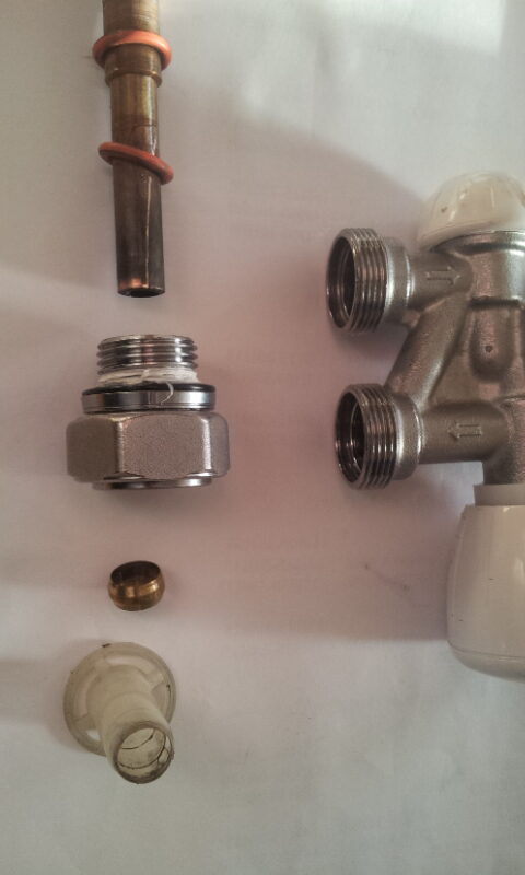

                                        Bonjour je viens vers vous car problème identique j’ai remplacer mon radiateur par un sèche serviette delonghi monté avec une valve monotube giacomini. J’ai mis un tube à l’intérieur d’environ les deux tiers de la hauteur du sèche serviette. L’eau arrive parfaitement dedans. Au moment de chauffer rien à faire, les tuyaux sont chauds mais pas le sèche serviette et ni la valve d’ailleurs.J’ai donc shunté avec une ancienne valve, voir photo.auriez vous une idée.
                                        Merci de votre aide
                                      • #32098 Répondre
                                        X-Niel
                                          L’image est trop petite pour voir ce detail.
                                          Le sens de circulation est le même sur la nouvelle vanne?
                                          Vous dites avoir mis un tuyau dans le radiateur, c’est un tube plastique fourni avec le radiateur?
                                          J’imagine que votre robinet est identique a celui de l’image suivante! Si tel est le cas, c’est possible que ce soit cette cane qui pose problème.
                                        • #32099 Répondre
                                          ob77000
                                            Bonjour Niel, merci de prendre le temps de me répondre. Oui c’est effectivement le même robinet. Le sens de circulation est correct, arrivé à gauche et sortie à droite. Concernant le tube j’ai mis un mètre de cuivre.Ce qui m’étonne le plus c’est que le robinet ne chauffe pas et pourtant tout est ouvert. Alors que celui shunté chauffe normalement.
                                            Cordialement
                                          • #32100 Répondre
                                            X-Niel
                                              Avez vous ouvert le retour, et purge correctement a la fois le départ et le retour?
                                              Le tuyau de cuivre que vous avez ajouté n’empêcherais pas la circulation de l’eau?
                                              Sinon démontez le robinet et fermez les deux orifices, puis ouvrez a la fois le retour et le départ et soufflez dedans, question de s’assurer qu’il n’est pas défectueux.
                                              Postez une image de votre radiateur que l’on regarde qu’il soit bien compatible avec ce type de montage.
                                              Il est deja arrivé dans ce forum qu’un plombier a installé le même robinet sur un radiateur incompatible, ce qui l’a obligé a racheter un second radiateur.
                                            • #32101 Répondre

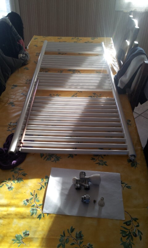

                                              ob77000
                                                Bonjour Niel voici quelques photo du sèche-serviettes avec la canne et son montage. Si cela peut vous donner une idée. Concernant la vanne elle n’est pas bouché, l’air passe bien partout quand je souffle dedans. J’en déduis donc que le montage de ma canne semblerait être la cause du problème. Puis-je monter ce radiateur sans canne ?
                                                Merci beaucoup.

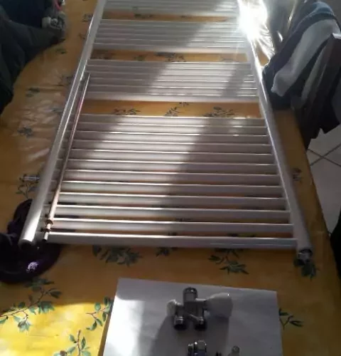

                                              • #32102 Répondre
                                                ob77000
                                                  le sèche-serviette avec la taille de la canne.
                                                • #32103 Répondre
                                                  X-Niel
                                                    Normalement le fait d’avoir rallongé la canne, ne devrais poser aucun problème, je soupçonne plutôt les joints toriques de gêner le flux.
                                                    Je tiens aussi a vous dire que la canne n’est pas necessaire, lorsque l’eau arrive au radiateur elle est normalement plus chaude que celle qui s’y trouve deja, donc elle va monter par thermodynamie et créer la circulation dans le radiateur.
                                                    Je démonterais la canne et je poserais le robinet dans son etat d’origine.
