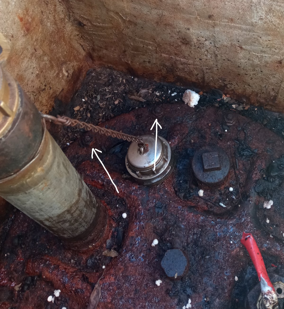

                    davidlem
                      Bonjour, voici une photo de l’état des écrous qui semblent avoir fusionnés avec la trappe par la rouille.

                        davidlem
                          Bonsoir Darius,
                          Pour tenter de dévisser, l’ouverture carrée bétonnée limite énormément les mouvements. La mise en œuvre est quasi impossible sauf effectivement à l’aide d’une rallonge.
                          Les écrous sont à 50 cm du sol, il faut donc une sacrée rallonge avec la crainte qu’elle ne se vrille.
                          J’avais plutôt la même idée que celle de ton encadré : balancer du sable et disquer.

                            davidlem
                              Me revoilà avec mon petit retour d’expérience.
                              J’ai donc suivi vos conseils :
                              – ajout de terre sur la trappe, mêlée d’eau pour créer une couche de boue étanche qui absorbe les étincelles
                              – bouchage des ouvertures en lien direct avec la cuve à l’aide de chiffons humides (pas pensé à prendre de photo)
                              Ceci fait je me suis donc mis à disquer les écrous en les attaquants à la verticale, manque de place oblige.
                              TVB jusqu’à l’écrou inaccessible derrière le conduit de remplissage.
                              Il fallait donc dégager ce conduit en le disquant. Problème : cette fois les étincelles seraient en contact direct avec les gaz de la cuve.
                              J’ai donc bourré dans le conduit un chiffon mêlé de boue en l’amenant de force jusqu’au point le plus bas possible du conduit. J’avoue ici avoir pris un risque.
                              J’ai commencé à disquer le conduit à 10 cm de la cuve, suffisamment pour sonder la présence du chiffon à l’aide d’une lame de cutter.
                              Sondage concluant, j’ai continué de disquer le tube sur à peu près la moitié du diamètre.
                              J’ai ensuite plié un peu le tube à grands coups de masse pour permettre le passage de la meuleuse.
                              Opération réussie.
                              J’ai pu retirer la trappe et constater la très bonne position du bouchon de tissu emboué. On est proche du coup de chance :
                              Il ne me reste plus qu’à remplir de sable cette fameuse cuve. Je m’attendais à trouver une cuve métallique style camion-citerne, mais d’après ce que je comprends elle serait plutôt en béton de forme parallélépipédique.
                              En tout cas un grand merci à tous pour vos conseils. J’ai pu me lancer dans l’aventure plus sereinement.
