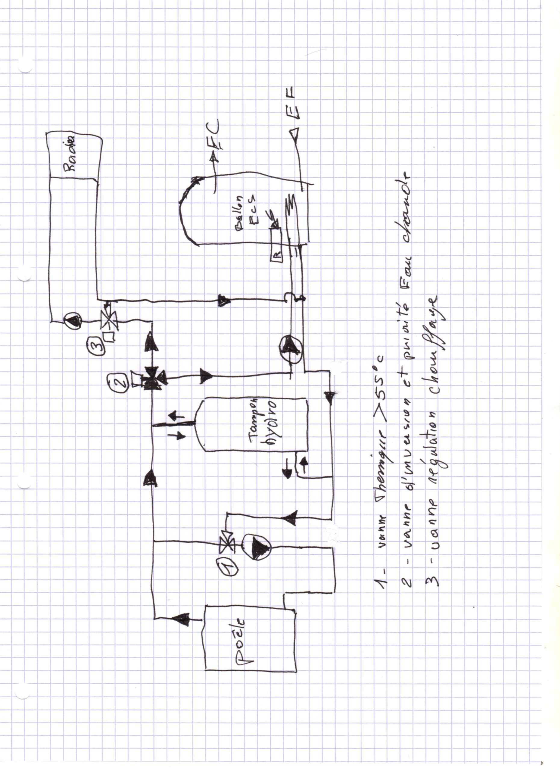

        J’ai fait un schéma rapido, histoire de voir si je suis pas dans le grand n’importe quoi (j’ai pas mis la plupart des organes vu qu’on est encore sur de l’hypothèse …
        Merci !

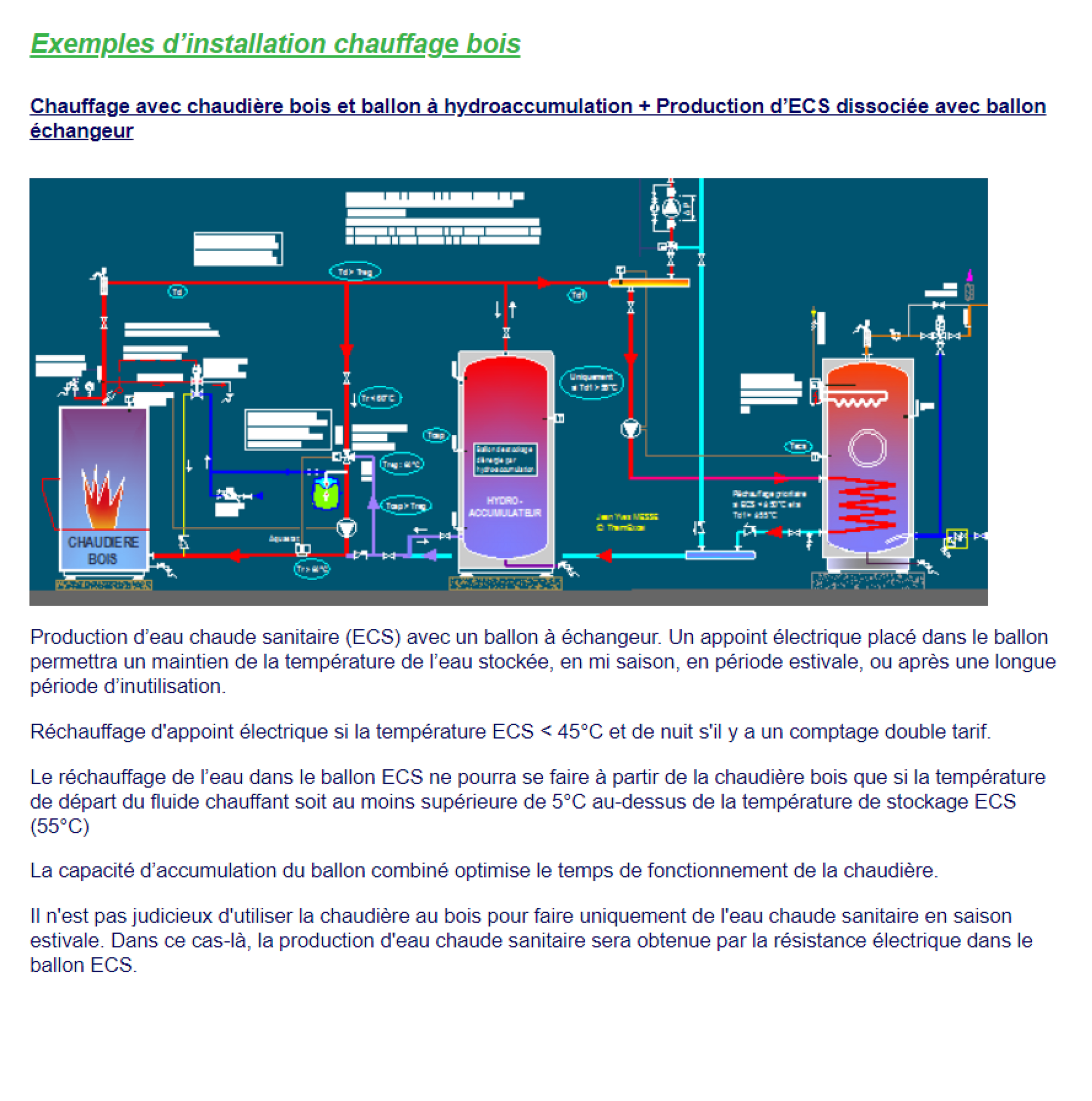

          tout est possible!
          Le principe est réalisable, reste encore des points à définir
          ex: l’été, il vaut mieux faire chauffer l’ecs avec un ballon ecs mixte pour éviter de chauffer le volume du tampon + celui de l’ecs avec la résistance du tampon.
          le tampon ne chaufferait l’ecs que quand il serait assez chauffé suite au fonctionne du poêle au moment des repas, ou éventuellement dans le futur par aussi le solaire

            Donc 2 ballons (j’ai fait un schéma pour bien comprendre ce que tu dit) ?? pas de risque de surchauffe de la cuisinière ? car quand tu fait un plat de 4h de cuisson (le gras c’est la vie !) le ballon doit pas pouvoir renvoyer suffisamment d’eau froide ?
            Merci !

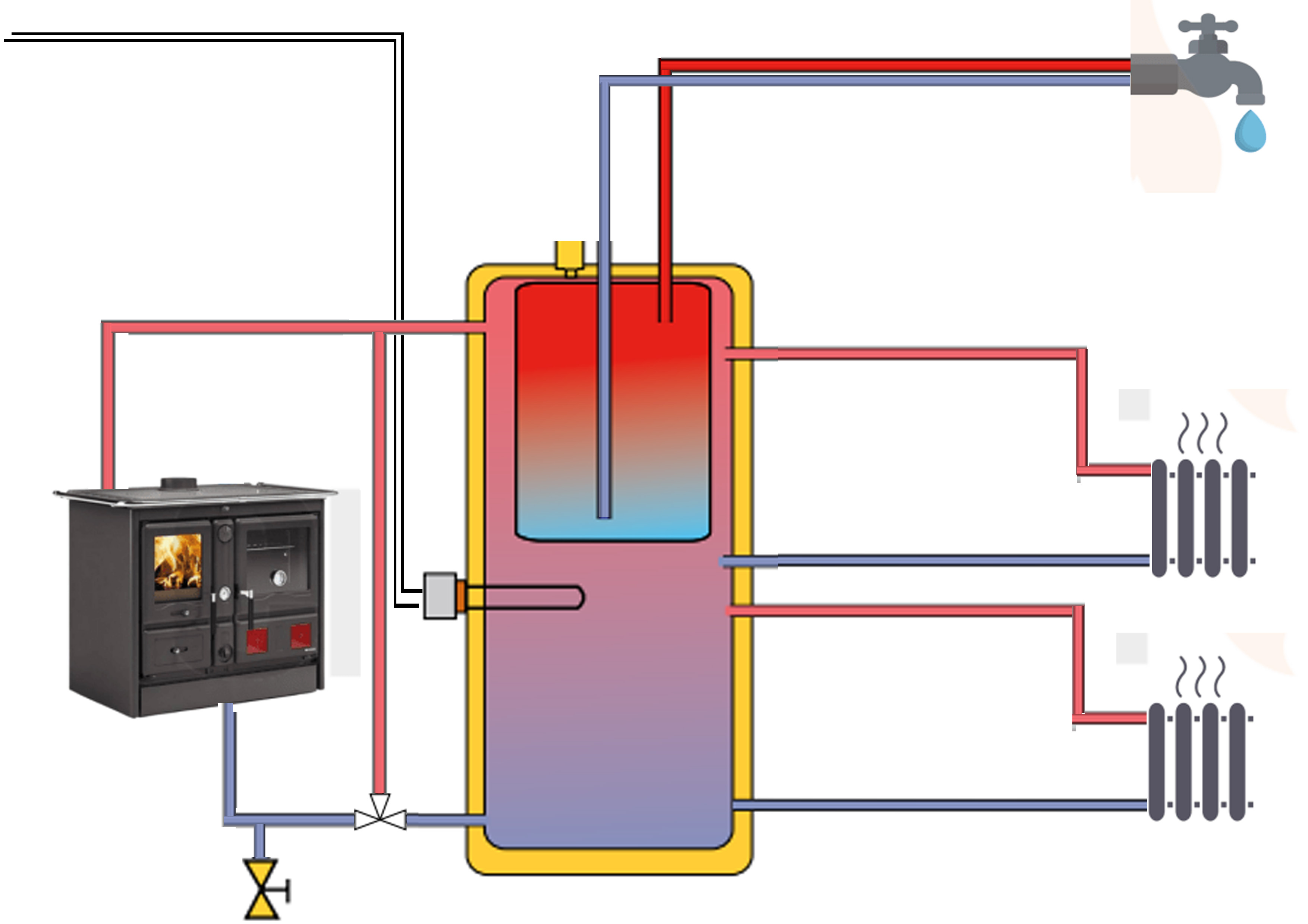

                c’est pas comme ça que je voyais l’installation, voici deux exemples de montage possible
                au n°2 il faut ajouter tous les autres organes de fonctionnement et de sécurité comme au n°1
