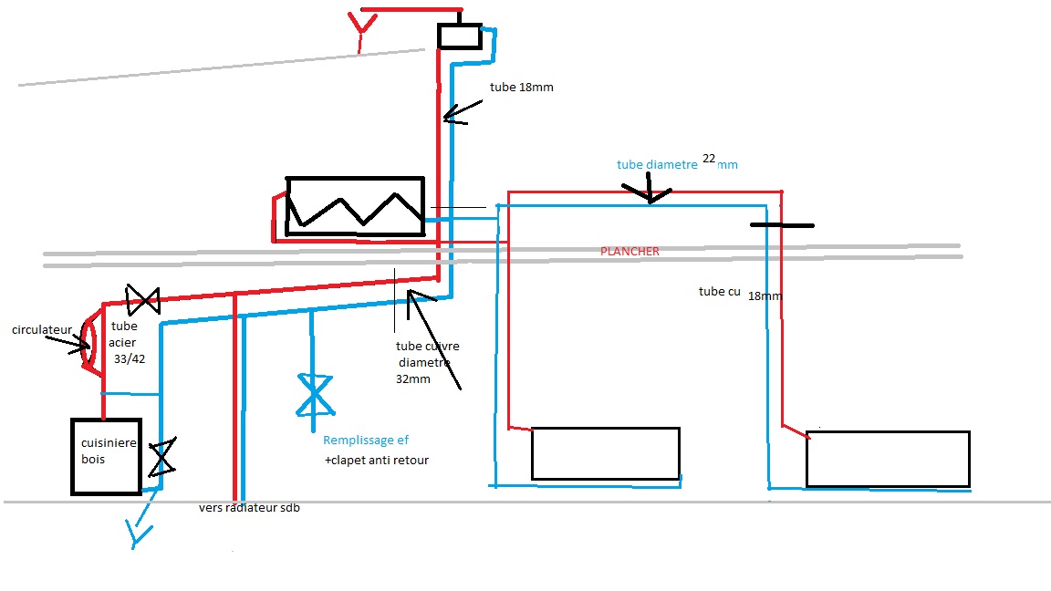

        Je suis entrain d’installer une cuisinière bois avec bouilleur ,avec 4 radiateurs,
        La partie cuisinière est raccordée en 33/42 sur 4mètres ensuite en 32 cuivre jusqu’à l’étage ou le réseau se sépare en 3
        – un départ et un retour tube cuivre 18mm raccordé sur le vase expansion ouvert 22L. placé au plus haut de l’installation (7m)
        – étage 1 radiateur acier (3mètres de long sur 50 cm de haut) alimenté en tube 22mm montée en 18mm.
        – Aile droite rez de chaussée 2 radiateurs acier (3mètres de long sur 50cm de haut) tube 22mm alimentée par l’étage descente en 18 mm.
        – le 4 ème radiateur est alimenté a un mètre de la cuisinière sur le 33/42 piquage en 15/21 1,5mètre , ensuite per 16 en sol
        j’ai installé un circulateur sur le tube départ en bypass
        Vanne 3 voies
        Je souhaiterai savoir si il y a des anomalies ou s’il faut faire des modifs qq part, je flippe un peu (cocotte minute)
        Je vous joint un schéma fait vite fait dsl
        merci d’avance pour vos réponses

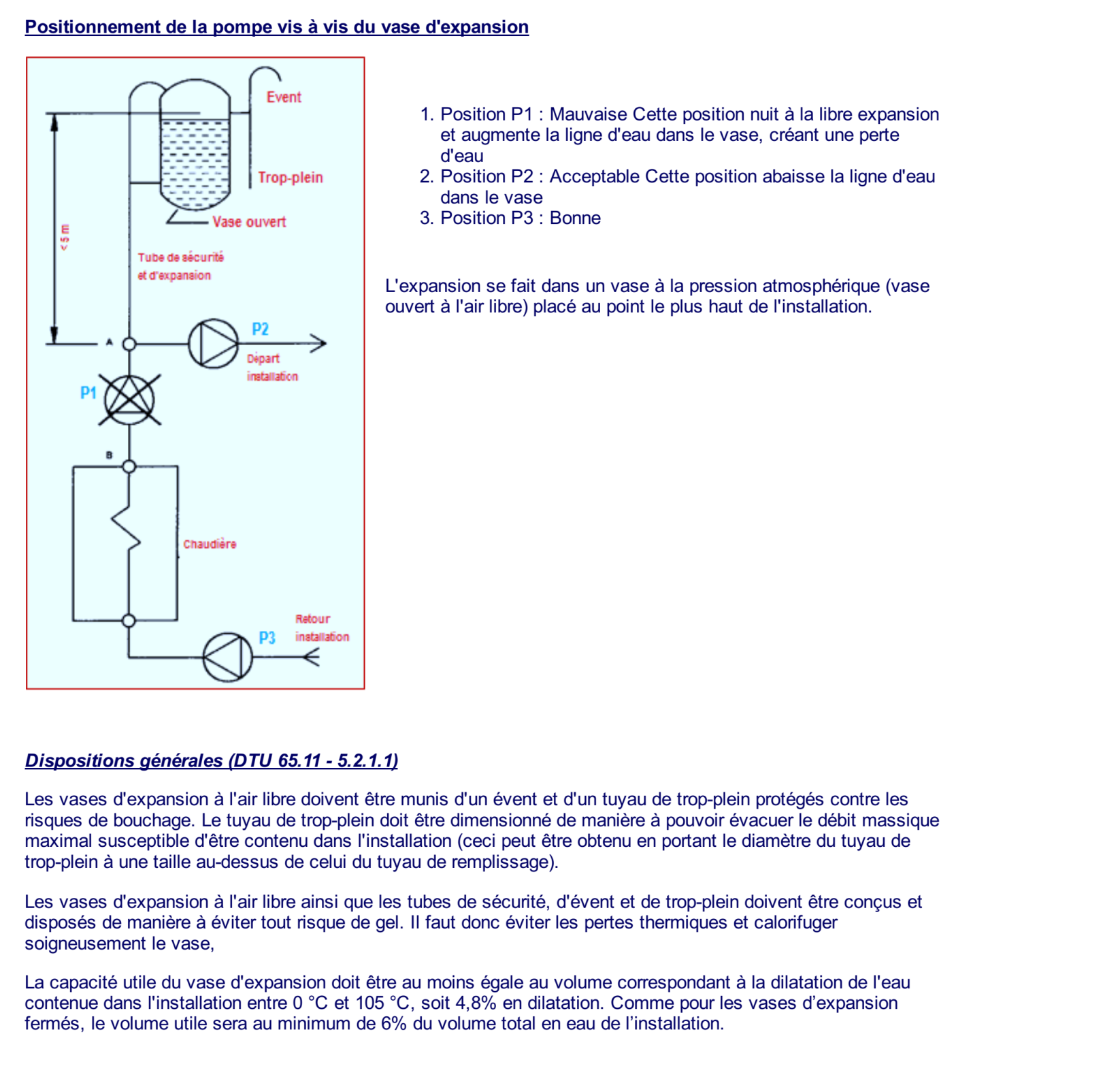

          il y a deux solution pour le vase, fermé ou ouvert.
          -pour le ouvert il y a des règles:
          pour le vase fermé, il peut être en bas, et installer une soupape thermique sur la chaudière
          pourquoi la pompe en bypass?
          il y a plein de schémas déjà faits avec le raccordement de la pompe sur le retour et la vanne 3 voies thermostatique

            Merci pour les infos, je testerai quand même le circulateur sur le départ et si il le faut je le déplacerais sur le retour …
            Pourquoi bypasser le circulateur, il m’a semblé judicieux de faire ça pour qu’il y est un maximum de passage au cas ça bout beaucoup…
            Sinon dans l’ensemble, ça vous semble correct comme installation ?

                En fait le but c’est de réaliser une installation le plus simple possible, sans régulation, je fais cette installation chez une personne de ma famille qui est « babacool » (déjà ça été dur de lui faire entendre de laisser brancher le circulateur en permanence…) et qui a toujours chauffé avec des poêle a bois au total 3 dans la maison, cette personne commence a vieillir et voudrais un peu plus de « confort » et faire moins de bois.
                J’ai bien conscience que la température des pièces sera en dent de scie.
                Je voudrais savoir si je peux mettre la cuisinière en route en toute sécurité.

                        je vais rajouter une soupape thermique sur le départ et voir a remplacer les per en sol, à l’époque j’avais hésité a passer du wicu, mais il me restais du per de la plomberie donc au final j’aurai mieux fait, bref…
                        Petite précision pour la soupape thermique je vais mettre le doigt de gant sur le départ et la soupape thermique sur le retour(car mon remplissage est déjà sur le retour…)
                        j’imagine que ça pose pas de problème ?
