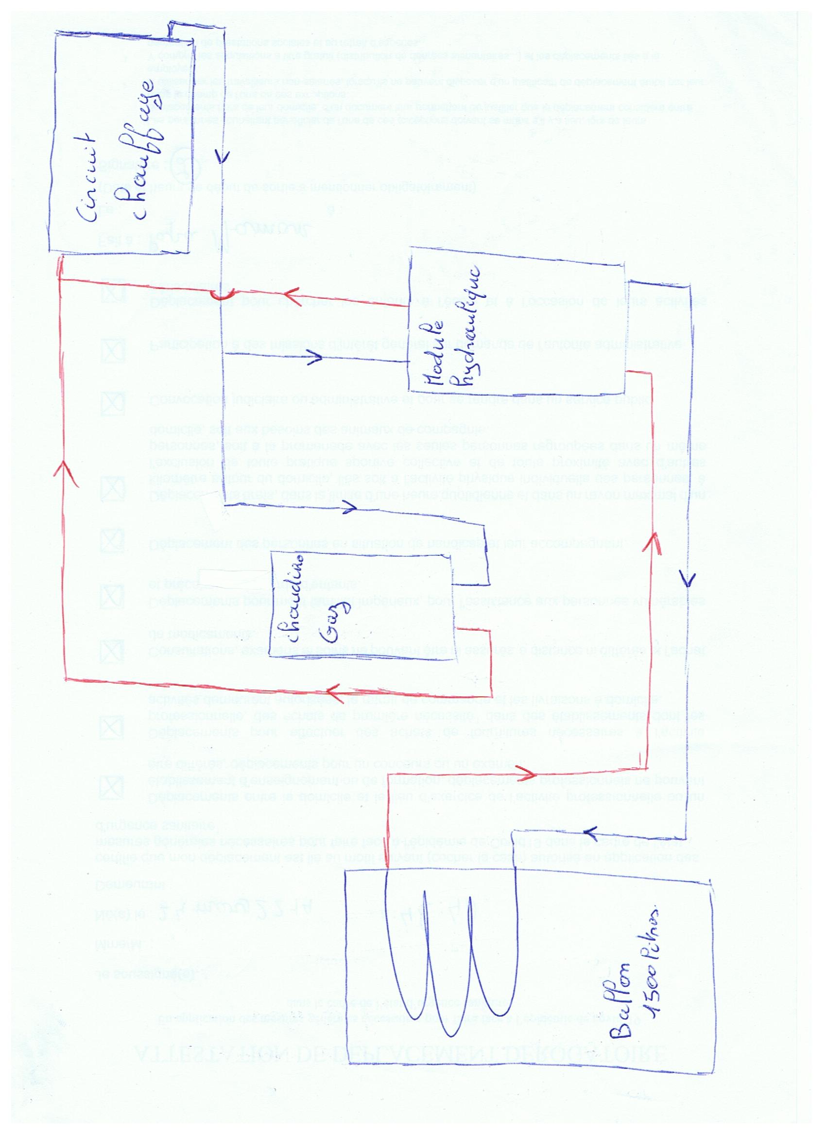

            Je joins un schéma comme est l’installation.

          • #57890 Répondre
              Oui en effet vous avez la possibilité de poser une vanne trois vios et vanne de zone qui diferencie les deux réseaux, cette vanne peut etre piloté par un thermostat
              Le fonctionnement d’une vanne de zone ou trois voies est le suivant
              Elle fonctionne avec deux phases, si vous envoyez le courant s’une une phase elle bascule d’un cotés, si vous l’envoyez sur la seconde phase elle bascule du coté opposé (ouverture / fermeture) un thermostat remplis parfaitement cette fonction
              Avant la température programmé (la température de bascule est programmable sur le mollette de réglage) il envois le courant de A vers B – apres la température le courant va de A vers C
              Il vous suffit de placer la vanne piloté par thermostat a la sortie du ballon tampon ou bouilleur
              Si la température est suffisante c’est le ballon qui fonctionne, autrement la vanne bascule sur la chaudière gaz.
              Ce type de fonctionnement agit comme un mode manuel, c’est la thermostat qui se charge d’inverser la source selon les besoins. Pas d’électronique ni des composants super chers a installer.

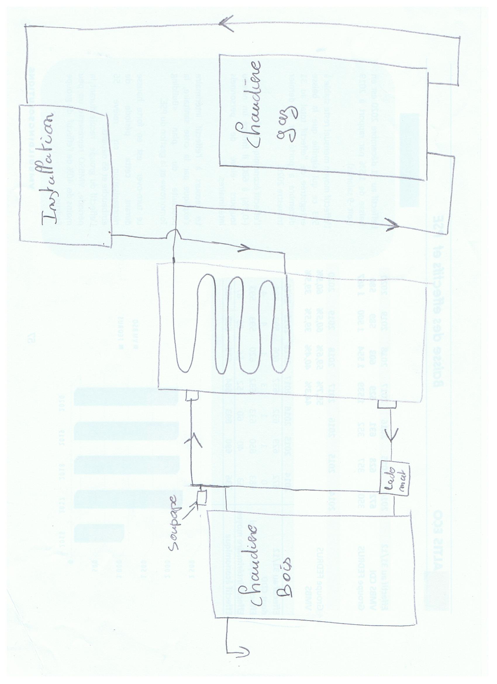

                magnetico12
                  Je ferais l’installation suivant le schéma ci joint. Je n’ai pas mis tout ce qui est régulation et chauffage ballon tampon (chaudière bois), vase d’expansion…
                  Qu’en pensez-vous?
                  Merci de votre retour.

                • #57893 Répondre
                    Mon schéma n’inspire personne? C’est une base de travail, il manque tout ce qui est régulation et autre mais les grandes lignes sont bien là.
                    Qu’en pensez-vous?
                  • #57894 Répondre
                      Oui vous pouvez faire comme vous avez dessiné, il faudra juste un clapet antiretour sur la sortie de chaudière gaz, pour éviter qu’une circulation parasite vienne passer dedans
                      Apres c’est basique et vous trouverez des dizaines de discussion avec des schémas identiques au votre ou tout a été dit et corrigé, il vous suffit de vous inspirer
