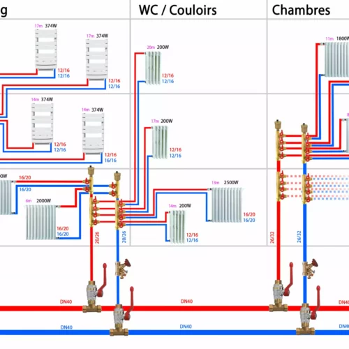

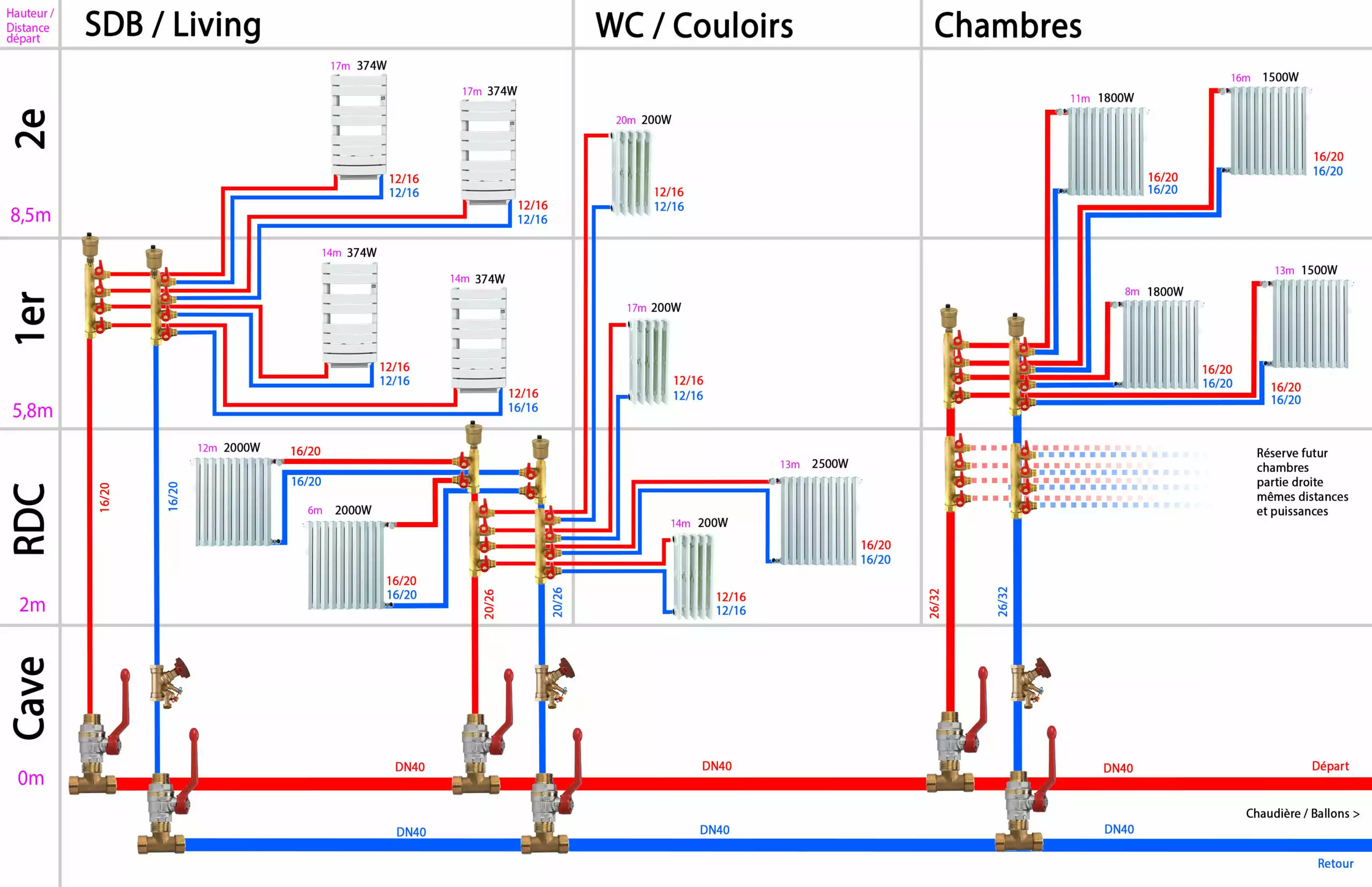

        Je suis en train de réfléchir au réseau de chauffage en multicouche que je vais mettre en place.
        J’ai assez bien parcouru le forum et autres sources d’information pour faire mon schéma.
        Pourriez-vous regarder si je n’ai rien oublié ou s’il n’y a rien d’aberrant ? Je suis novice et donc j’ai encore beaucoup de choses à apprendre.
        Quelques précisions sur l’installation/schéma
        Tous les radiateurs seront équipés d’un Té de réglage sur le retour.
        J’hésite avec le 26/32 de la colonne des chambres, car vu la proximité avec la chaudière, il faudrait peut-être mieux du 20/26 pour directement avoir une perte de charge plus importante, ou alors c’est mieux de ne laisser ce rôle qu’à vanne d’équilibrage ?
        La chaufferie n’est volontairement pas sur le schéma car ma réflexion est pour le moment surtout centrée sur le réseau;
        Pour pouvoir terminer les cloisons, isoler et refermer. Cela n’empêche pas les colonnes d’arriver jusqu’à la cave et les raccorder dans un second temps.
        Ce qu’on peut en dire pour la partie chauffage, c’est le que régime d’eau sera à 75-65°C, il y aura soit une soupape de pression différentielle ou un circulateur à débit variable. La chaudière devrait être d’une puissance de 50kW (il y a une autre partie de la maison à chauffer dans le futur).
        Merci et bonne journée.
      • #57944 Répondre
          Dis donc c’est pas mal, pour la colonne de droite, je pense que du 20/26 suffit.
        • #57945 Répondre
          retchon
            Merci ! :) oui alors tant mieux je préfère car le diamètre supérieur pour ce tronçon ça faisait diversifiait encore le matériel.
            Bonne soirée.
