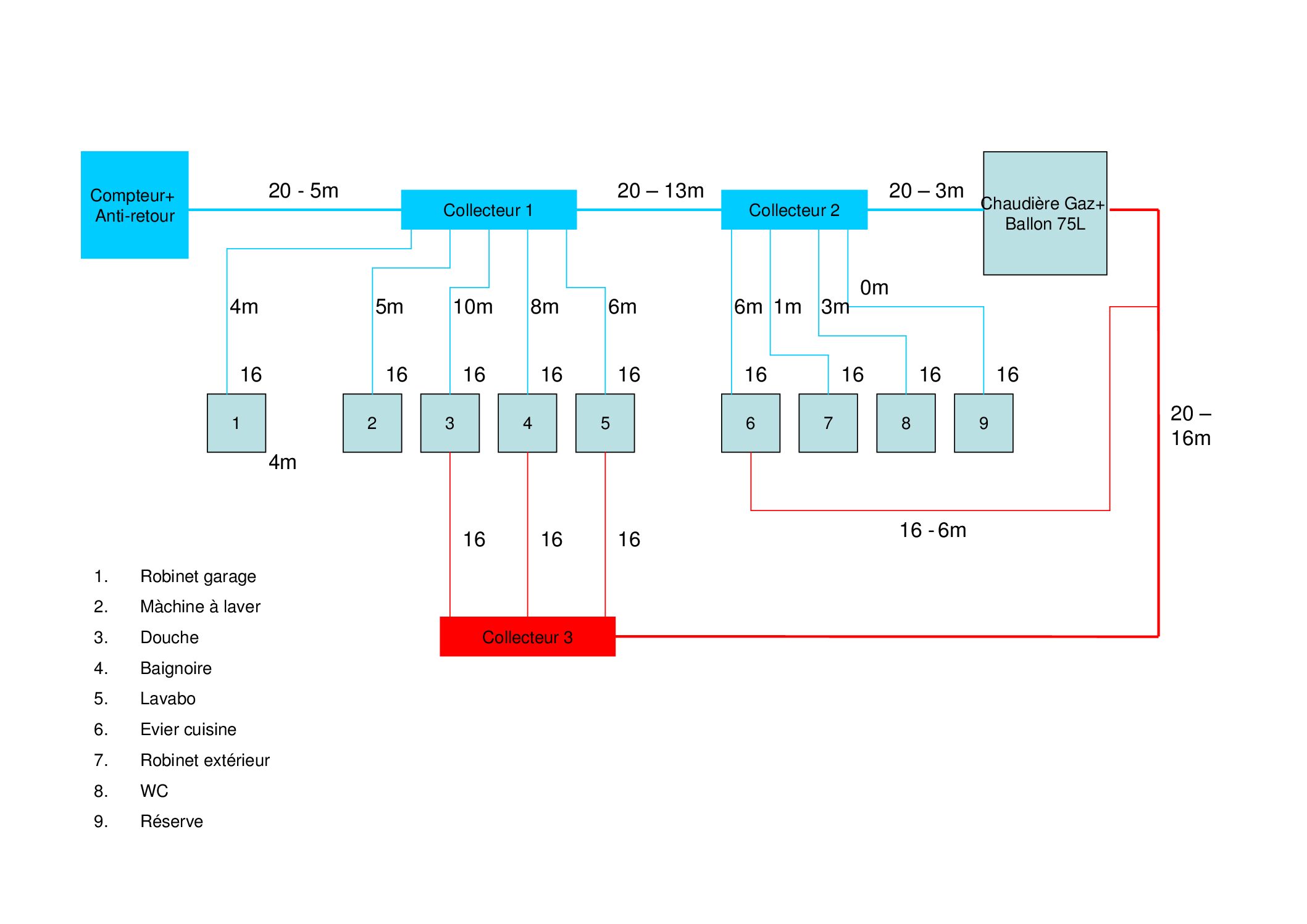

        J’aurais voulu votre avis concernant cette installation que je compte réaliser en Alpex.
        Pour les sections, j’essaie de limiter les diamètre de tubes afin de ne pas trop devoir me disperser lors des achats.
        Je suis entièrement novice donc n’hésitez pas à me conseiller sur les types de collecteurs, raccords… à utiliser.
        D’avance un grand merci pour votre aide.

          en installant de grandes longueurs de tube, notament pour l’eau chaude vous vous exposez a un gaspillage inutile au fil du temps, plus le diamètre est élevé plus le gaspillage est important.

            Malheureusement, c’est une rénovation et tant l’emplacement de la chaudière que celui de la salle de bain et du compteur sont imposés. D’où les longueurs de tubes importantes.
              Mise a part les grandes longueurs (cités par Guy29)je ne vois rien d’incohérent.
              Je me suis permis de poster votre image en tant qu’image, c’est plus pratique pour le visiteur

                Personnellement je ne vois rien d’incorrect.
                En conséquence la longueur de 16m en 16/20 pour l’eau chaude, cela entraine des pertes considérables, avez vous envisagé
                16ml de tube de 16/20 = 3,216l d’eau que vous perdez a chaque fois que vous attendez l’eau chaude, puis la même quantité qui se refroidi dans les tubes.

                  J’ai bien vu l’installation type mais j’ai un peu de mal à visualiser ça pour mon installation.
                  Si je comprends bien, je devrais placer un nouveau tube (section?) pour relier le consommateur le plus éloigné à mon ballon en passant par une pompe (marque? puissance?)

                    Sil est bien fait, le bouclage vous permets d’avoir de l’eau chaude instantané a l’ouverture de robinet, donc aucune perte.
                    La section de tubes a utiliser pour le bouclage est petite du 10/12 fait bien l’affaire.
                    Je conseille toujours de faire le bouclage sur le tubes d’eau chaude au point le plus prés du point de consommation, soit juste avant le raccordement avec le flexible de robinet.
                    Pour la pompe, il en existe plusieurs models, avec ou sans programmateur, Horloge electronique ou mécanique, avec ou sans sonde thermique…
                    Il en existe tout un vaste choix, le seul secret de ce genre de pompes, c’est qu’elles doivent etre munies d’un corps en laiton ou inox, enfin de qualité alimentaire, une banale pompe de chauffage est strictement interdite, dans ce type d’installations.
                    La consommation électrique de ces pompes est aussi très basse ainsi que son débit.

                      Tout me semble correct, pour les collecteurs, il faut les acheter au même endroit que vos tubes sous peine du risque d’incompatibilité.

                        Merci à tous pour vos réponses, je vais réfléchir sérieusement au bouclage.
                        Economies et confort, ça mérite qu’on s’y intéresse…
