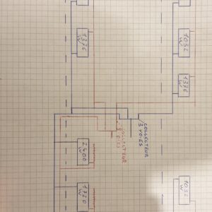

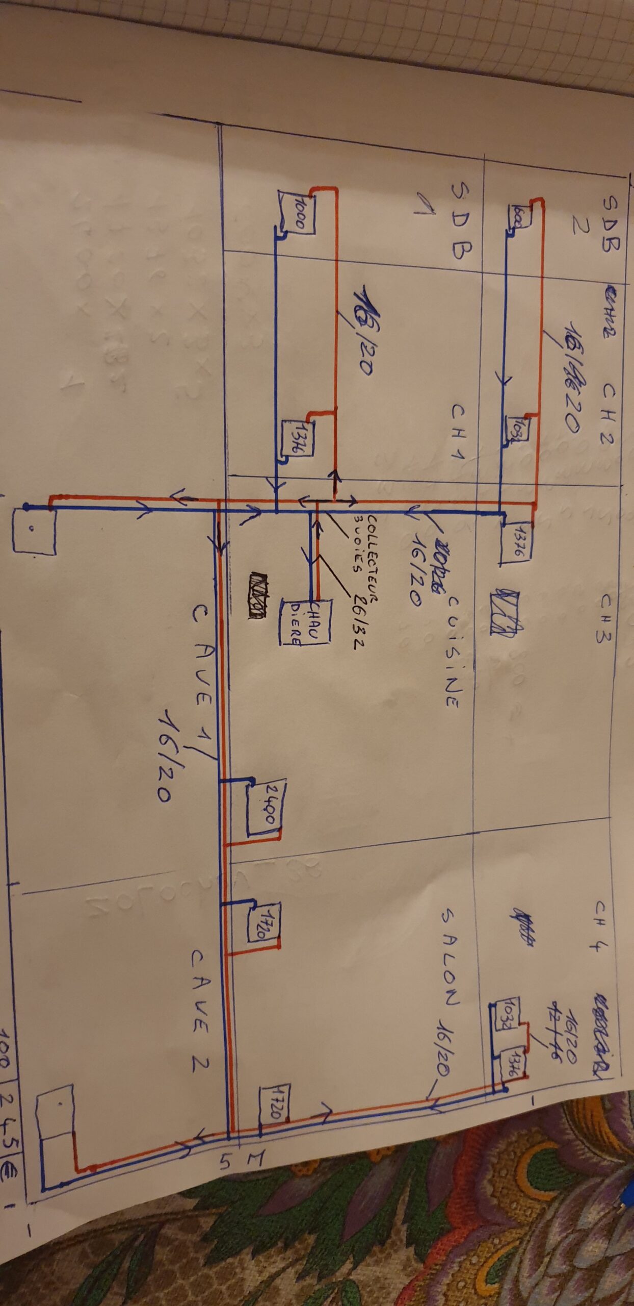

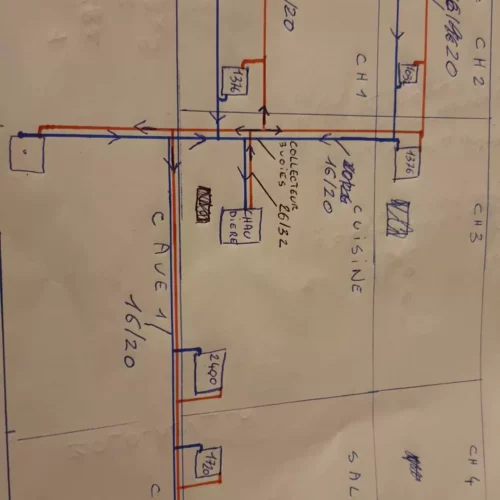

        Bonjour a tous.
        Je souhaite réaliser un reseaux bitube pour desservir en radiateur mon habitation.
        Pourriez vous me dire si mon schema est réaliste, dans le principe?
        J’ai un doute que l’eau circule bien partout.
        La chaudiere seras equipe d’un circulateur.
        Merci par avance
      • #54357 Répondre
          Oui toutes les chaudières sont munies d’un circulateur.
          Oui c’est très bien, faites comme vous avez dessiné.

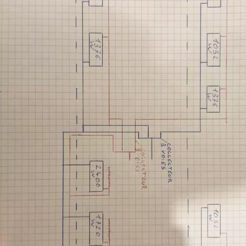

              Personnellement je ne ferais pas comme vous avez dessiné.
              Vu que vous avez des nourrices, je viendras avec toutes les variantes chercher la puissance directement sur la nourrice au lie d’utiliser des tés sur les autres départs.
              Je partirais avec plusieurs lignes en 16/20 pour alimenter plus d’un radiateur
              Puis des lignes en 12/16 pour chaque radiateur individuel.
            • #54360 Répondre
                vous voulez dire comme un reseaux en pieuvre ou chaque radiateurs est raccorder en direct sur les nourrices?
              • #54361 Répondre

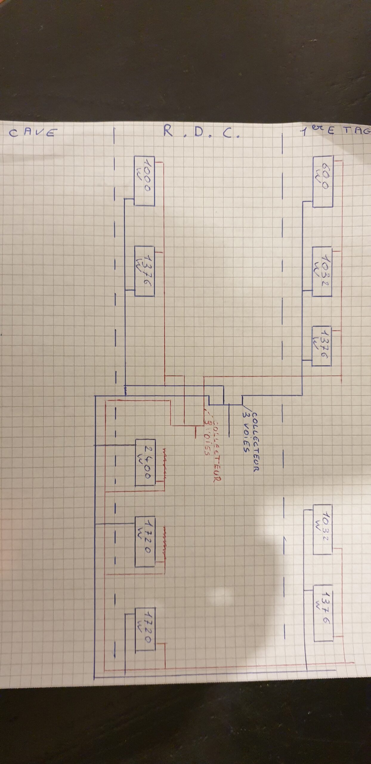

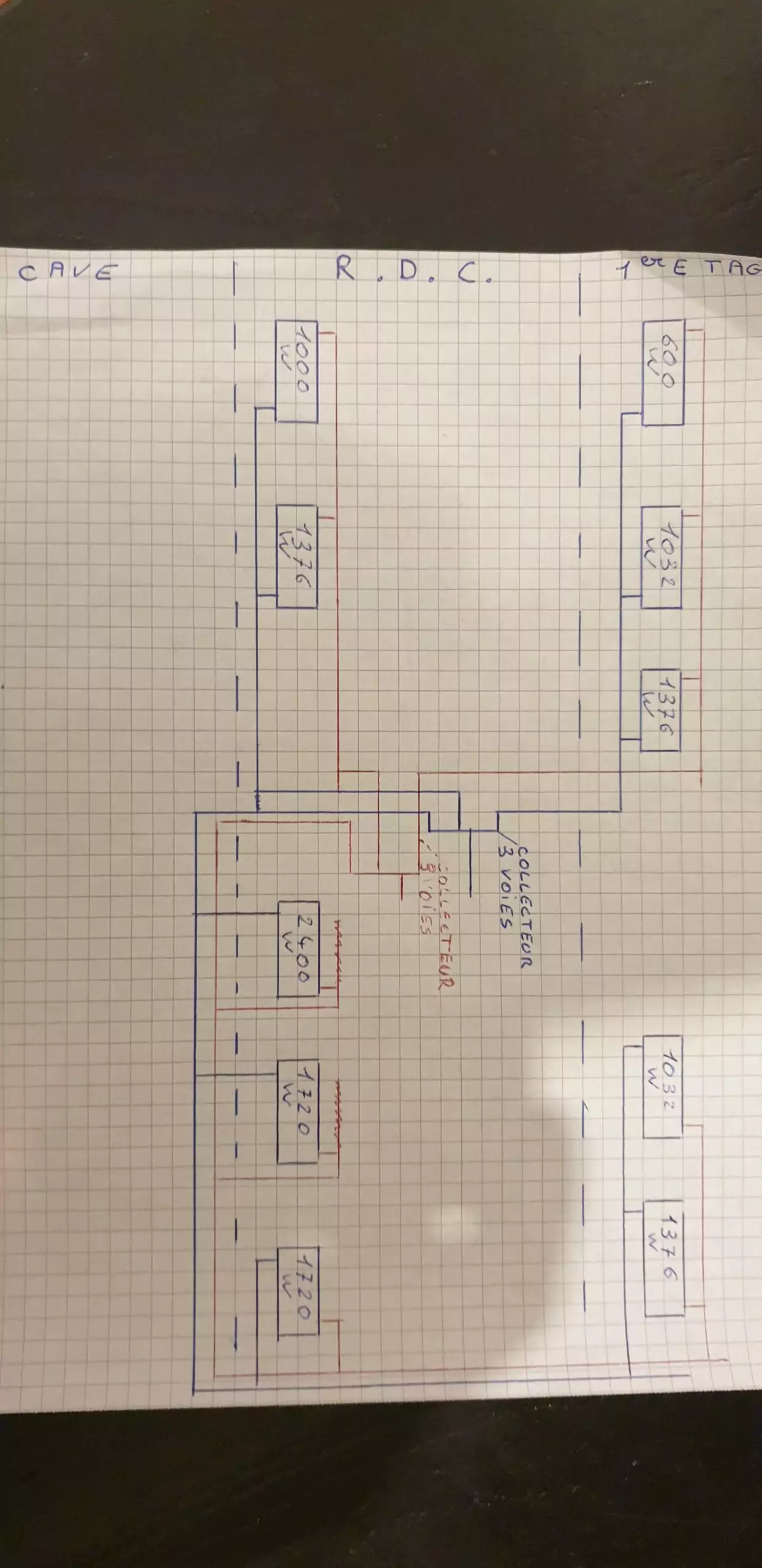

                Clement 91
                  J’ai refait mon schéma qui seras plus clair,et dans lequel j’ai supprimer les radiateurs de la cave.
                • #54362 Répondre
                    Clément 91 wrote:
                    vous voulez dire comme un réseaux en pieuvre ou chaque radiateurs est raccorder en direct sur les nourrices?
                    Oui tout a fait c’est ce que j’ai voulu dire.
                    Il faudrait faire une distribution a partir de laquelle vous tirez plusieurs lignes pour alimenter de 1 a 4 radiateurs par ligne.
                    Il est possible aussi d’utiliser un réseau traditionnel mais c’est moins bien car vous avez pas mal de radiateurs sur une ligne, ce qui engage d’utiliser des gros diamètres.
                    En partant depuis une distribution vous avez la possibilité de travailler avec des diamètres moins importants.
