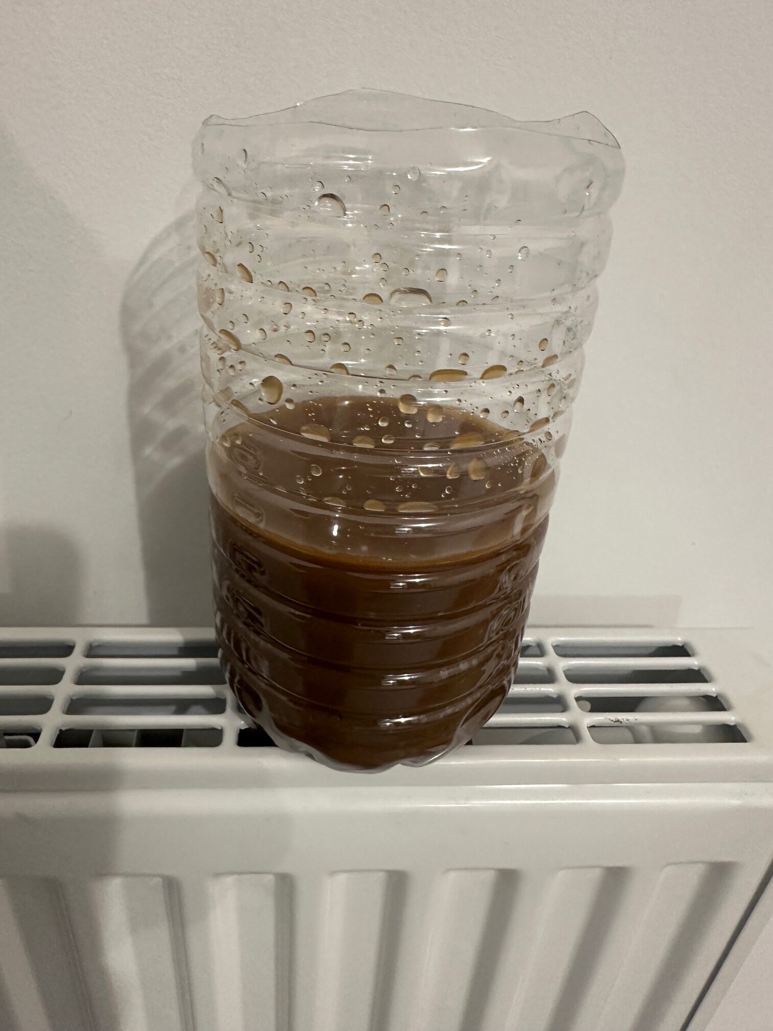

        J’ai un appartement dans une résidence construite il y a une dizaine d’années, le chauffage se fait par radiateurs et est assuré par l’immeuble, nous n’avons pas de chaudières pour le chauffage.
        Sur le palier il y a des vannes qui permettent de couper chaque installation individuelle, de chaque appartement.

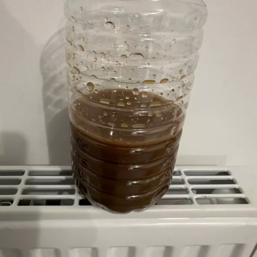

        Dans mon logement j’ai déjà fait remplacer 3 radiateurs dont le troisième aujourd’hui, le chauffagiste était étonné de la qualité de l’eau.
        Croyez que c’est normal d’avoir une boue de ce type qui circule dans nos radiateurs? vos avis éclairés seront un bon point de départ.
        J’essaye de joindre une image
      • #62385 Répondre
          En réalité les tuyaux PER sont perméables à l’oxygène, et provoquent une oxydation accélérée des parties métalliques.
          8 à 12 est la moyenne de durée de vie des radiateurs sur les installations non traitées.
