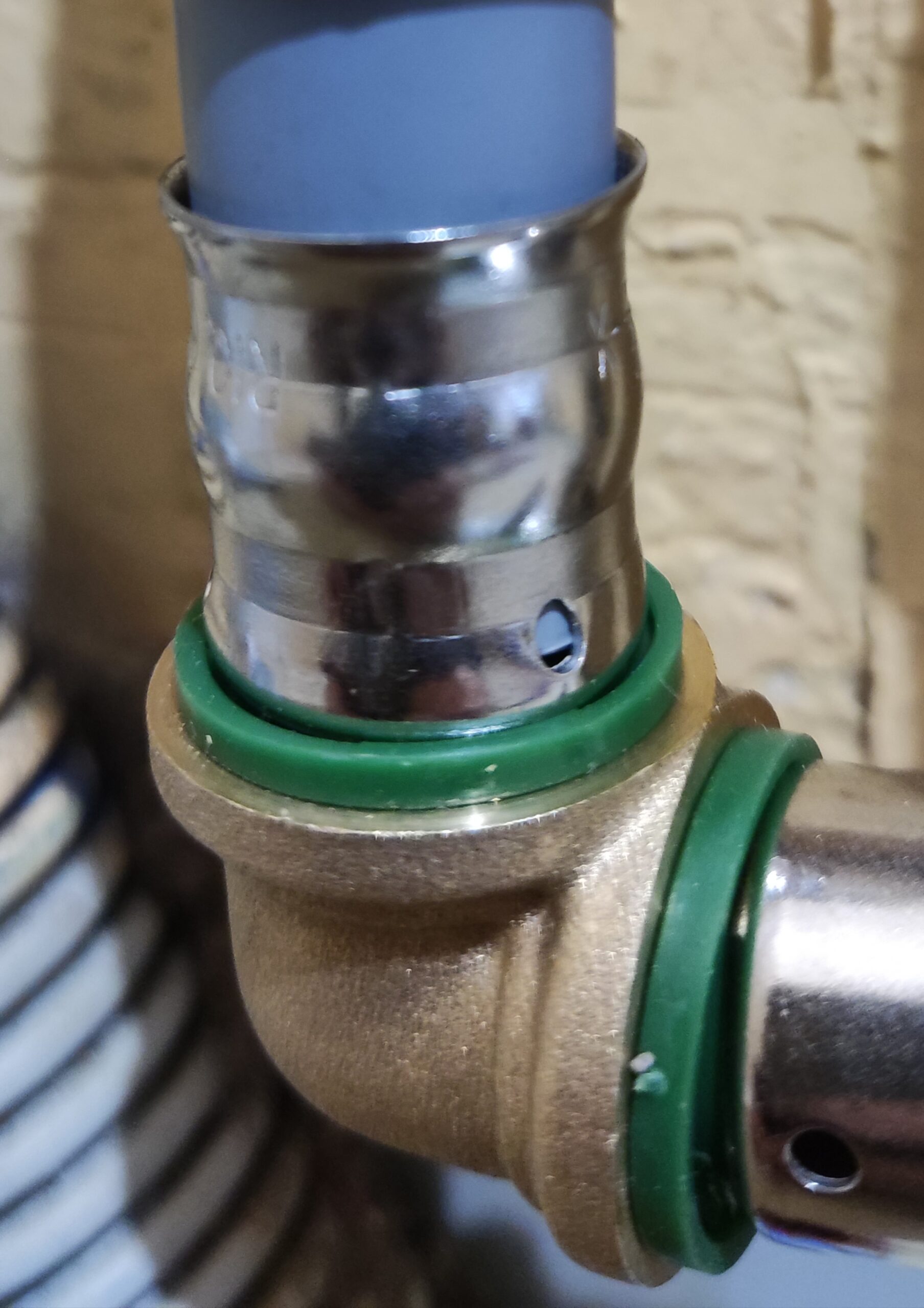

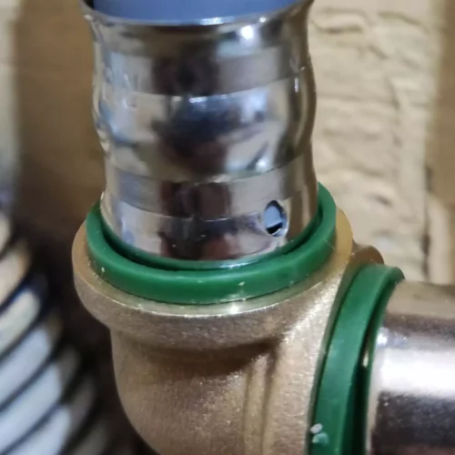

Bonjour le forum,
Je viens de réaliser mon premier sertissage sur PER diam. 16 et j’avais peu de place avec un mur derrière et d’autres tuyaux à côté.
Pour ne rien arranger, c’était un raccord à la verticale.
Bref le raccord était bien placé, le tube poussé à fond dans le raccord et coupé droit…Au retrait de la pince, je m’aperçois que le raccord a légèrement bougé et un des repère à un très léger écart. Les 2 autres sont ok.
J’ignore si ça pose problème et si c’est à refaire, je veux le faire de suite car lorsque l’installation sera terminée (radiateur), je risque d’être trop juste si ça fuit car je vais devoir raccourcir (légèrement) le PER.Qu’en pensez-vous ? Comme dit c’est mon premier sertissage, je me suis beaucoup renseigné avant et je sais que le tube droit être poussé à fond. Mais sans expérience, difficile de dire si ça va tenir…
Si vous voyez un autre souci sinon, je veux bien bénéficier de vos conseils
Un grand merci par avance.
Le fait que le tuyau ne soit pas emboité jusqu’au bout (manque 2mm) ne pose aucun problème (selon moi).
Ce qui me chagrine c’est se sertissage lui même, vous avez des stries sur votre raccord, ce qui est généralement destinés au multicouche.
Toujours d’apres moi qui ne suis pas un spécialiste, je pense que le sertissage pour les tuyaux per se fait sur toute la longueur du raccord, d’autres ont eu des fuite au bout de quelque temps avec ce type de sertissage.
Un peu de lecture sur le sujet : LLes differents types de sertissage par marquees différents types de sertissages.
Merci pour la réponse.
J’utilise une pince avec profil TH et les raccords TH pour PER. Cette pince est dite pour PER et multicouche.
C’est la pince et les raccords de chez Quick Plomberie, cette pince est un standard, de ce que j’ai pu lire et la qualité est à priori plus que correcte.
Je ne peux pas vraiment faire mieux… Je serais étonné que ce fournisseur fasse raccords et pince non compatible entre eux ???
Le reste du circuit est en multicouche avec un raccord passerelle (toujours même marque), là c’était juste pour se raccorder au PER déjà existant.
Je croise donc les doigts pour que ça tienne, en tout cas j’ai tiré sur le raccord et ça ne bouge pas d’un poil, c’est plutôt bon signe ?
Malgré tout ça il est possible que ça ne tienne pas ?
Merci encore pour cette réponse

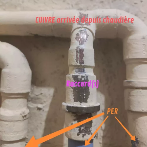

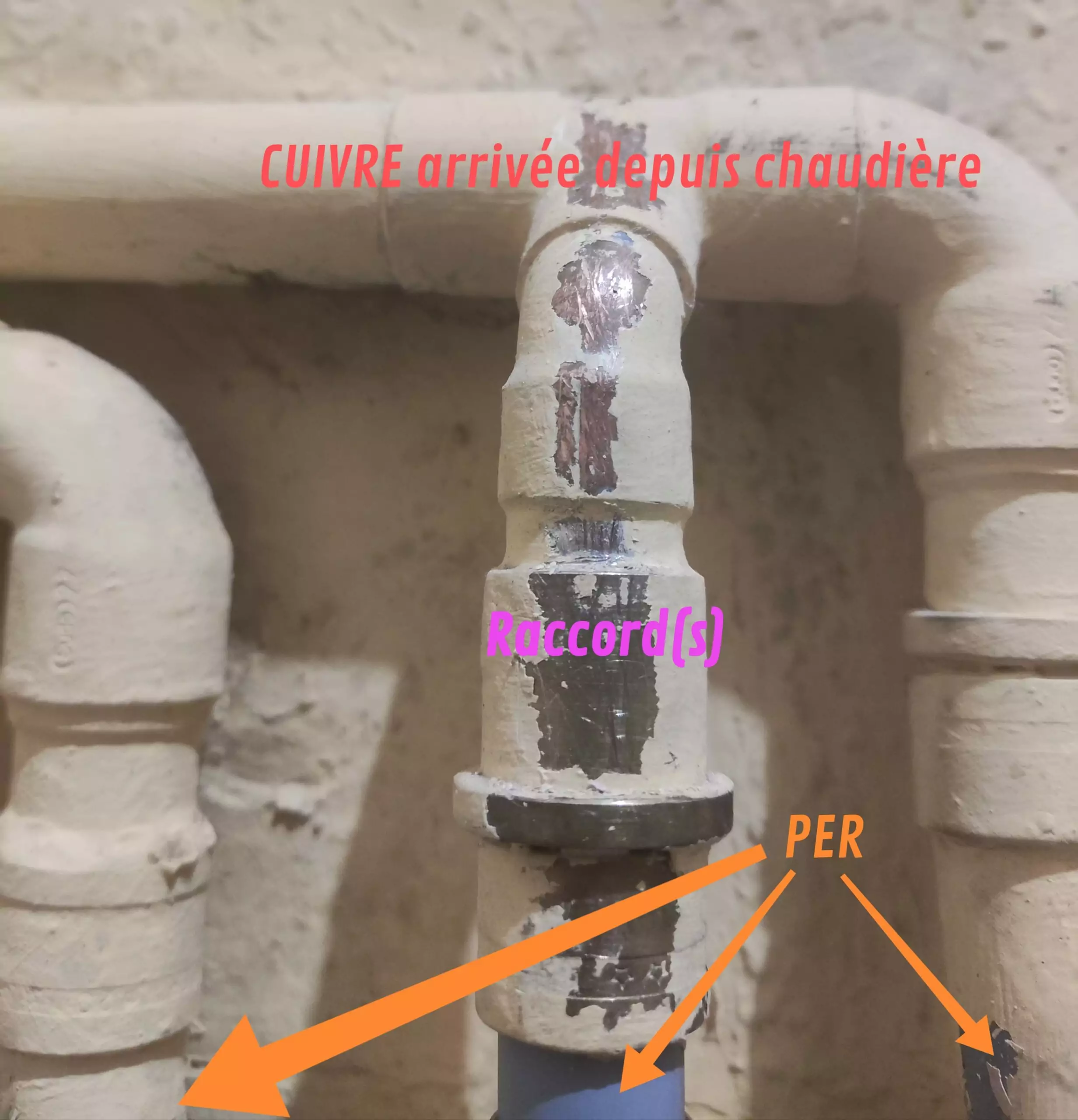

Edit : je viens de lire le sujet et effectivement ça craint
Est-il possible de démonter et utiliser un raccord à compression ? Je n’ai ni d’autres mâchoires, ni de pince à glissement.
Voilà juste que je vais avoir du mal à couper davantage de PER car au-dessus c’est du cuivre. C’est plein de peinture (plusieurs couches) donc difficile de savoir exactement comment cuivre et PER dont raccordés. Ça ressemble à un raccord à glissement.
L’idéal serait de virer le PER et raccorder directement le multicouche sur le cuivre, ça se fait ça ?Re-edit : Voilà une photo où j’ai gratté la peinture pour y voir dlus clair. Vous pourrez constater que y a pas beaucoup de place et que c’est 1 méli-mélo. Le raccord se trouve en-dessous du PER du milieu. Comment je peux me dépatouiller avec ça ?
je pense que ca va tenir, il ne se déboitera pas.
Concernant les raccords TH pour PER je trouve ça contradictoire, mais qui suis-je pour contredire une grande marque.De toute faço c’est apparent et si jamais un suintement apparait vous le verrez,.
La bonne nouvelle c’est que vous avez un raccord a glissement juste au dessus qui lui peut etre récupéré, il suffit de chauffer pour le récupérer. comm indiqué dans cette vidéo https://youtu.be/qXe5zgPxOAU
Mais dans un premier temps laissez tel quel il n’y a pas de raison de douter et refaire.
