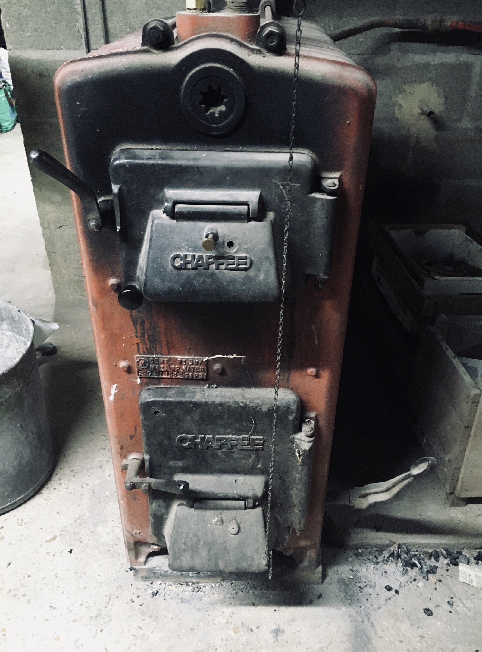

        J’ai acheté une maison disposant d’un chauffage central alimenté par une chaudière à bois ( bûche) de marque Chappee, celle ci n’est pas toute jeune !! Souhaitant connaître son fonctionnement et surtout l’optimiser (car à part mettre du bois qui permet de chauffer mes radiateurs, je n’arrive pas à les régler c’est tout de suite très très chaud et on crève de chaud dans la maison) , je suis à la recherche de documentation. Malheureusement je ne connais pas le modèle ni son année de fabrication et installation. Je n’ai pas retrouvé de plaque signalétique sur la chaudière ni devant ni derrière . Bref peut être que ces quelques photos permettront aux meilleurs spécialistes de la reconnaître ( car même sur le site CHAPPEE il n’y a rien sur ces vieux modèles).

          Il n’est déjà pas certain que votre chaudière, bien que vous la chargiez avec du bois, ait été conçue pour fonctionner au bois.
          Ce type de chaudière modulaire (car construite par assemblage de modules en fonte serrés par tiges filetées) était souvent utilisé dans les milieux urbains pour fonctionner au charbon ou au coke.

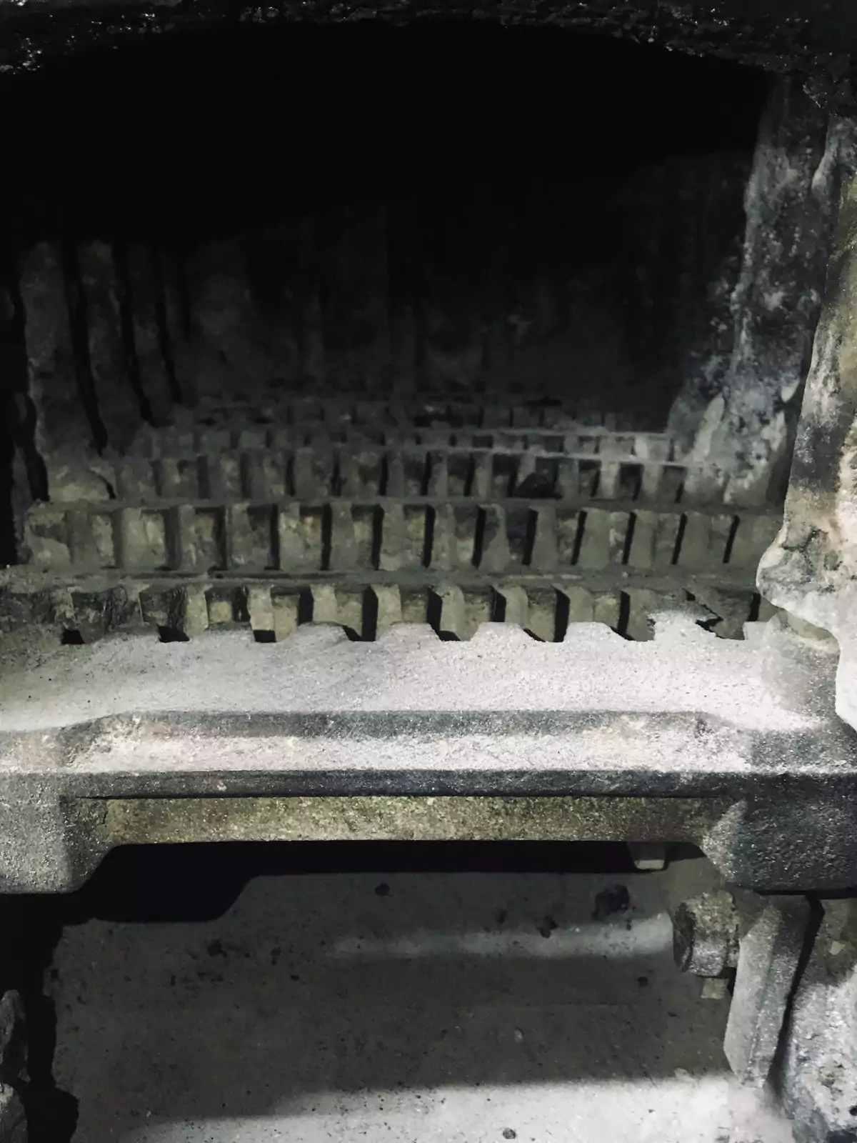

          Pour le vérifier il faudrait une photo des grilles de décendrage (grilles au dessus du cendrier) .
          Aujourd’hui, on associe une chaudière à bois à un ballon tampon pour une meilleure régulation.
          La flambée dans la chaudière chauffe les 1500 à 2500 litres du ballon tampon et celui-ci restitue les calories graduellement au circuit de chauffage central. Il existe même des ballons tampons avec préparateur intégré. Dans ce cas, un ballon à l’intérieur du ballon tampon (le préparateur) permet la fabrication de l’Eau Chaude Sanitaire.
          Pour revenir à votre chaudière : Les modules étaient fabriqués de série et seules les inscriptions sur les portes différaient.
          Vous pouvez donc trouver la même chaudière sous les marques : De Dietrich ou Idéal Standard. Voir d’autres marques en Allemagne, Autriche ou Pays-Bas .
          Cette technologie s’est éteinte lors du démantèlement de la fonderie française.
          Si vous envisagez de continuer à l’utiliser dans son état actuel (sans ballon tampon) et avec du bois comme combustible, procurez-vous un bois à combustion lente (chêne ou acacia lavé à la pluie pendant un an puis séché pendant un an à l’air).
          que vous chargerez après avoir allumé et constitué un lit de braises avec du hêtre, du charme ou du bouleau.
          N’oubliez pas pour la nuit les briquettes de lignite.

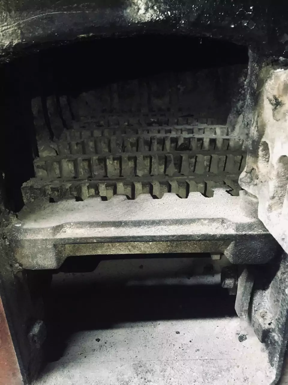

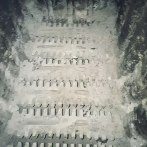

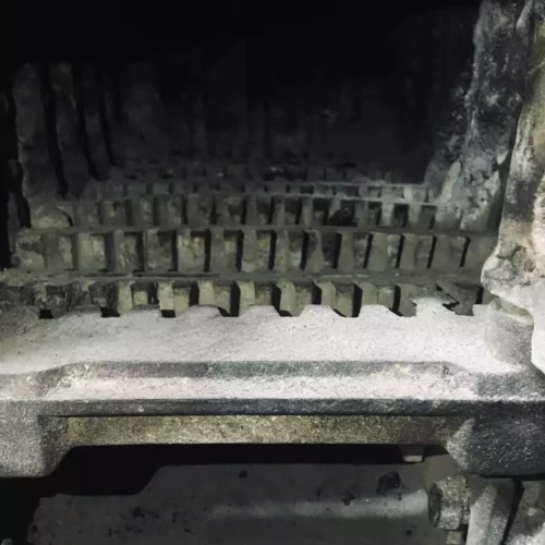

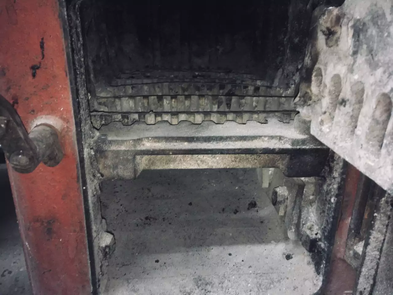

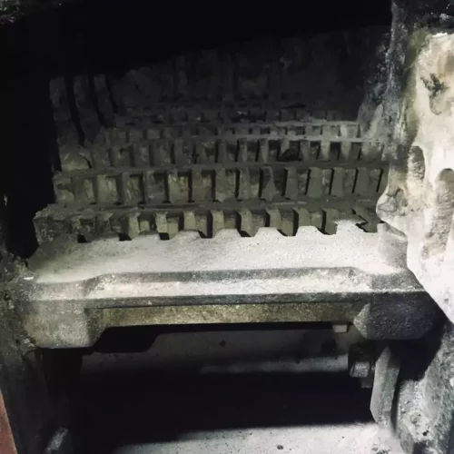

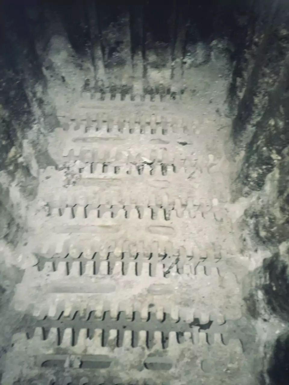

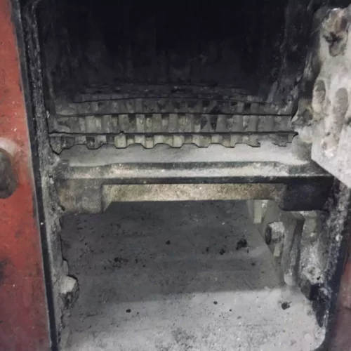

                Encore merci pour ton retour, tu trouveras en PJ des photos de la chaudière vide et de sa grille. Ainsi tu pourras peut-être me dire du type initial de chaudière!

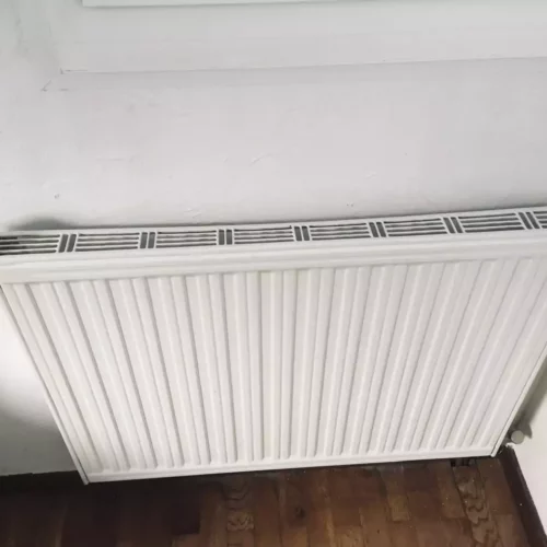

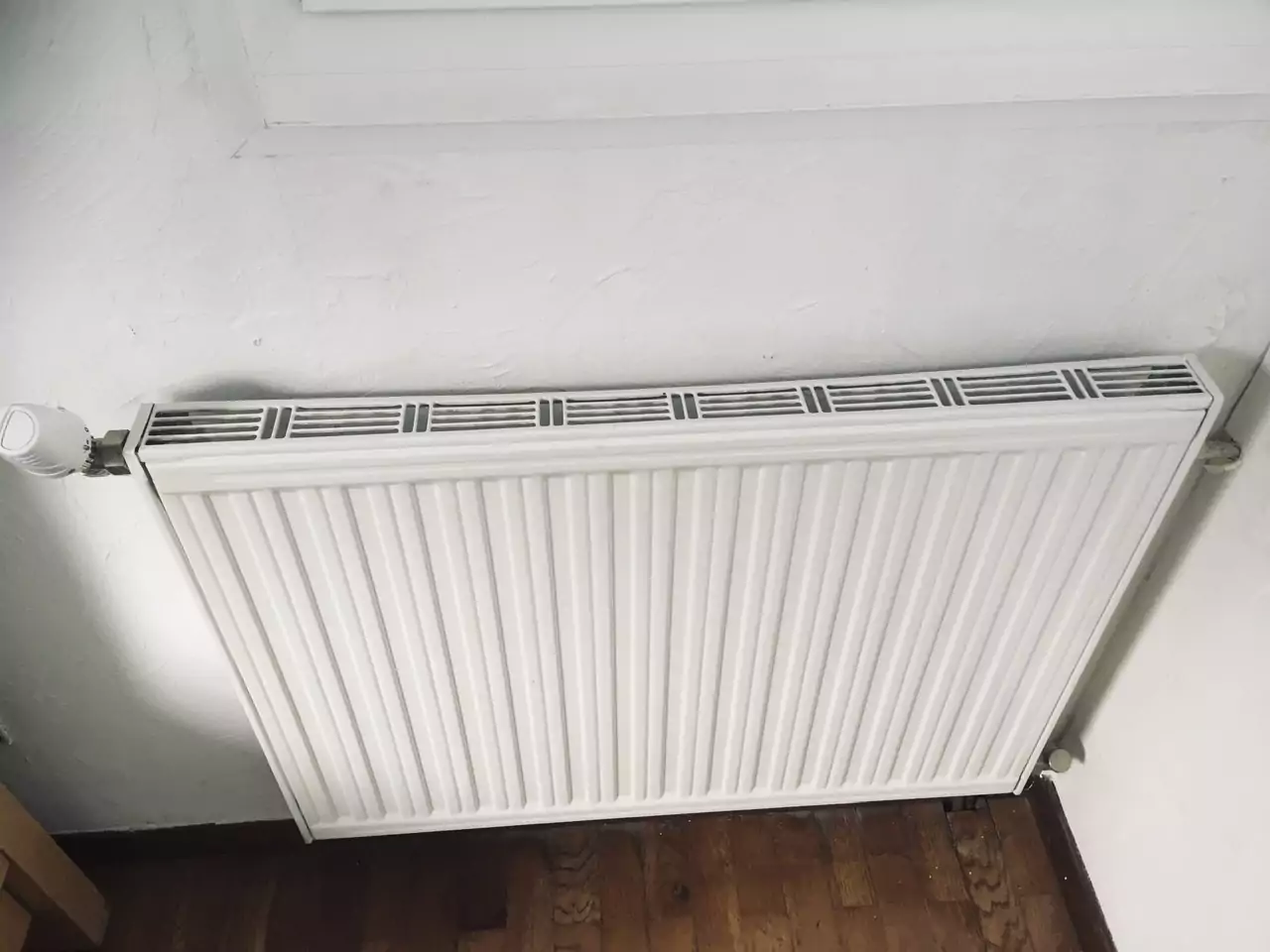

                Sinon j’ai une autre question car depuis qlq jours , la chaudière ( sous sol) qui chauffait jusqu’à présent tous nos radiateurs (4 au rdc et 2 à l’étage), chauffent bien les 4 du rdc . Mais malheureusement ceux de l’étage reste désespérément froid peut importe la position (de 1 à 5). Je te joins également une photo d’un des radiateurs. Est-ce un problème d’eau dans celui-ci ou bien de purge. J’y connais rien. Et l’avis d’un expert me rassurerait avant que je fasse une connerie. Par avance merci pour tes conseils . Bien cordialement.
