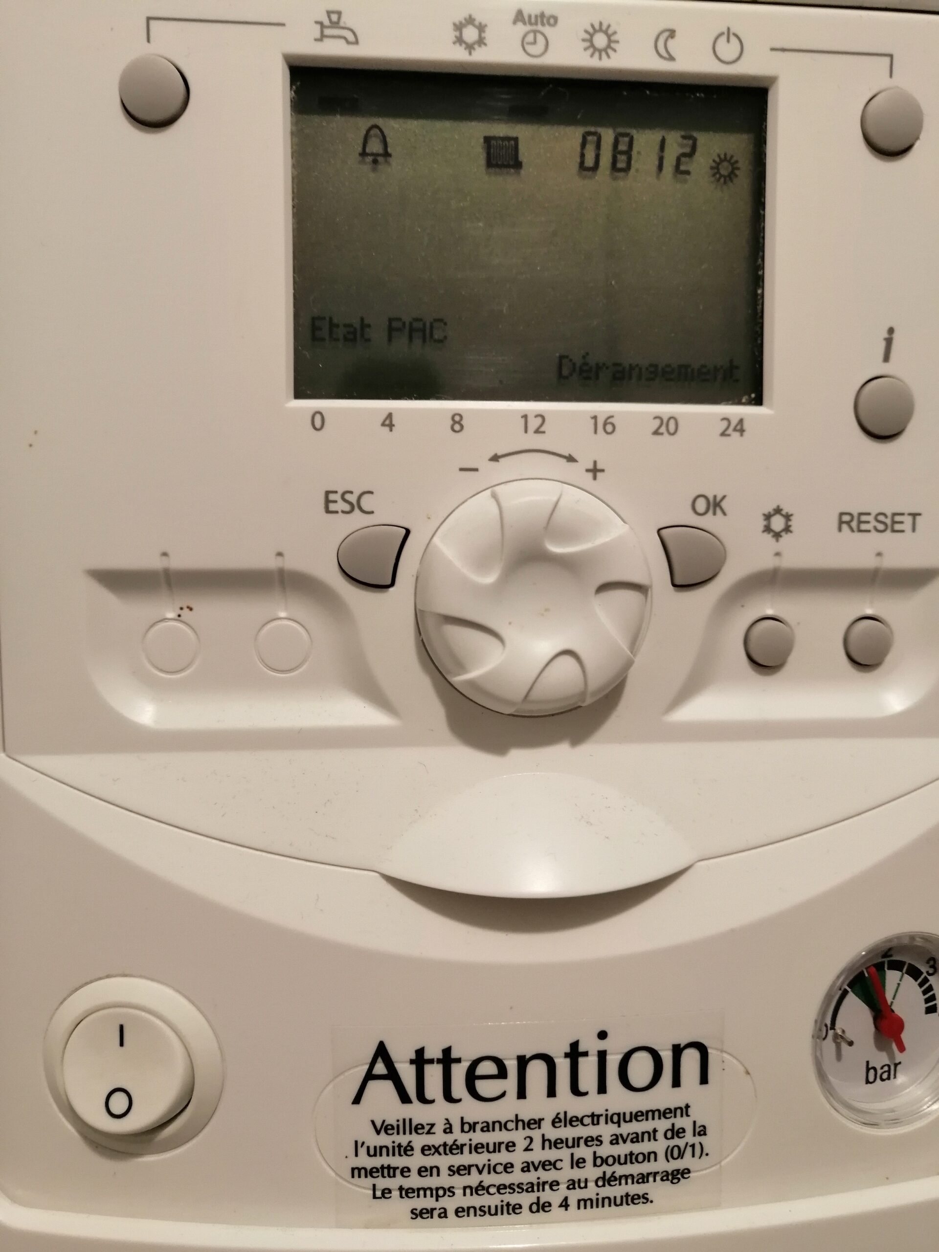

Bonjour…. Rebelote ce matin !!!
Exemple type de la galère quotidienne: l’heure de partir déposer mon fils à l’école et aller au boulot, et le message d’erreur s’affiche encore. Pas le temps d’attendre 15mn, donc ce soir on sort les moumoutes pour affronter les 16° dans la maison….

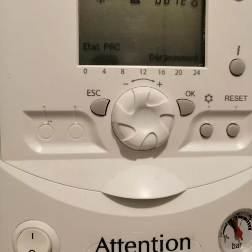

Voilà la photo du message exact que ça affiche, vous verrez qu’il n’y a aucun code. -
Photo:
Comment j’ajoute ma photo ? Elle ne se met pas…
il faut aller sur le tableau de la PAC appuyer sur i ou menu pour afficher le code défaut
pour la photo il faut choisir un fichier et ensuite ajouter fichier sous format jpg
NAT72
D’accord, je ferais ça dès que le message se réaffiche, et je vous dirai le code auquel sa correspond.
Voilà pour la photo:Attachments:
À droite au pied de l’écran, il y a le petit bouton » i » . Il faut appuyer dessus pour obtenir plus d’info.
