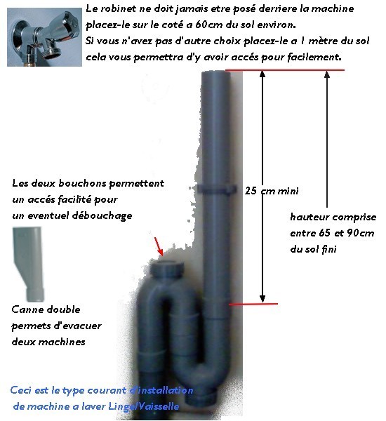

Sinon il est possible de brancher le siphon sur la partie verticale qui monte au lavabo.
Ok, merci. Une petite question par rapport à votre photo: j’imagine que tout est en D40; pour le raccordement lavabo, vous utilisez un coude d40/d32? (Je ne sais d’ailleurs pas si ça existe). Et le fait de mettre un T avec un bouchon, en bas, plutôt qu’un coude, c’est pour permettre une visit, j’imagine, -
Dans le cas de cette image c’est un évier a la place du lavabo, mais le principe est le même utilisez le tuyau vertical en Ø40 puis un coude a 90° FF avec une réduction 40→32 pour le lavabo.

justement pour éviter le refoulement , à quelle hauteur positionner le raccord du lave linge à la descente du lavabo?
Merci -
Prenez l’image comme exemple.
Le siphon doit être posé au plus bas, de manière accessible au bouchon de nettoyage, le haut de la canne ou est inséré le tuyau de machine doit être compris entre 65 et 90cm du sol fini.Perso je les pose a 75 cm , la canne ou est inséré le tuyau de vidange de ML doit avoir au minium 25 cm.
plus de détails ici: https://plombiers-reunis.com/v3/communaute/topic/info-schema-devacuation-et-dinstallation-de-machine-a-laver -
