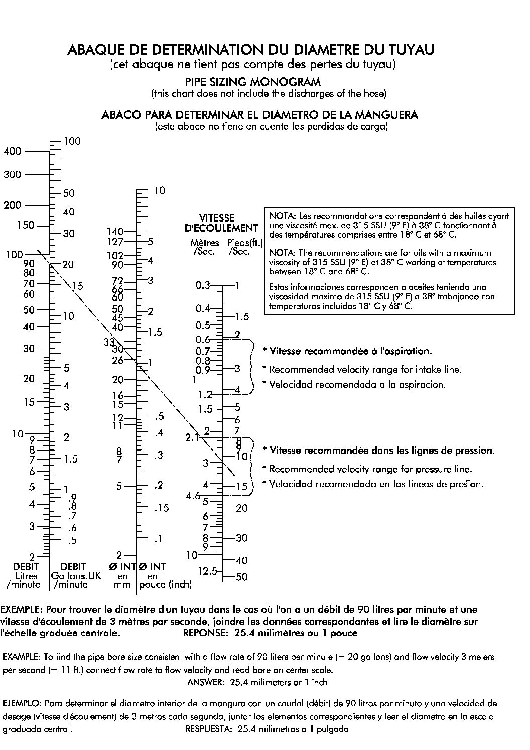

Une abaque permettant le calcul des tuyauteries en fonction du débit et de la quantité d’eau a la minute.
