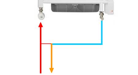

          le raccordement n’est pas bon, comme ça le radiateur ne chauffe que par capillarité, il doit y avoir une partie du débit d’eau qui passe par le radiateur, ce n’est pas le cas.
          Tous les radiateurs sont compatibles avec du mono tube il faut mettre les bons raccords
          voir schéma

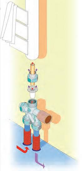

                Il y a des fois où ce qui est vendue ne fonctionne pas bien et là c’est le cas pour ces robinets monotube pour sèches serviettes, on voit bien que l’eau monte en haut du collecteur d’entrée et est reprise en bas mais rien ne l’oblige à traverser les petits tubes horizontaux pour redescendre par l’autre collecteur de sortie conformément au bon fonctionnement du radiateur, les petits tubes chauffent par capillarité et l’autre collecteur ne voit jamais la couleur de l’eau chaude.
                Il faut utiliser les robinets (comme sur la photo) à 2 entrées et deux sorties qui s’adaptent directement sur les radiateurs Acova où les deux collecteurs sont rapprochés et pour les autres modèles classiques il faut adapter avec quelques raccords et un peu de cuivre ( ou une canne chromée) pour faire un branchements aux 2 extrémités.

                  En clair il faut que je connecte mon radiateur de la sorte sinon pas d’espoir ?
                  En résumé, un sèche serviette eau chaude même sur un circuit monotube doit forcément être raccordé par ses deux extrémités via un raccord en H assurant la continuité de la circulation d’eau chaude dans le réseau ?
                • #37247 Répondre
                    pour un fonctionnement sûr à 100%, je pense que oui
                    JR
                  • #37248 Répondre
                      mais attention de bien prendre les raccords avec réglage du by-pass entre aller et retour
