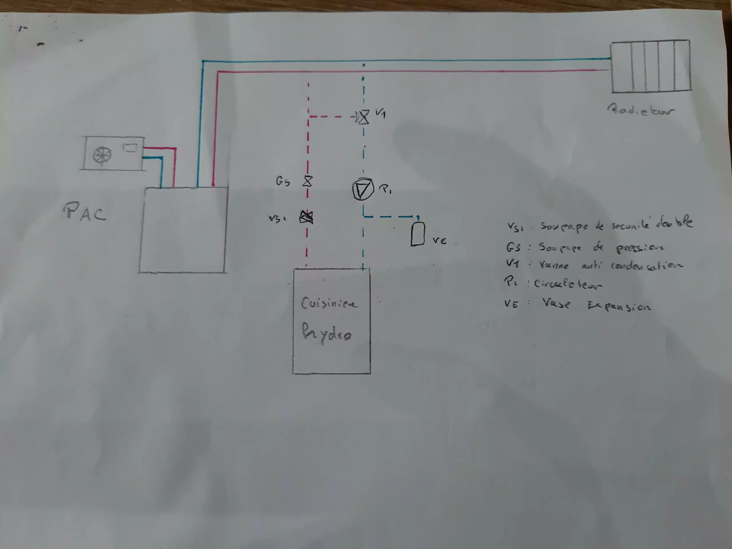

        J’ai un système de chauffe des radiateurs par un Pac, ECS est indépendant.
        Dans l’installation actuelle je n’ai pas de ballon tampon.
        La présence d’un ballon tampon est il obligatoire ?
        Je veux rajouter un bouilleur sur l’existant.
        Cependant hormis mettre un bypass au niveau de la PAC je n’ai pas trouver comment interfacer/asservir les deux.
        J’ai bien conscience que chaque énergie a des températures de production bien différentes .
        Je vous remercie d’avance pour vos explications/ conseils/ aide.

          Pouvez vous poster une image de l’installation pour voir ce qui est fait .

            Bonjour, l’installation d’un ballon tampons est donc indispensables.
            Sauf erreur de ma part la PACà déjà son ballon tampon interne mais il faut que je relie la PAC et le bouilleur sur un ballon tampon et du ballon tampon que ça soit distribuer vers les radiateurs ?

              J’ai joint le schéma de l’installation existante avec l’ajout prévu

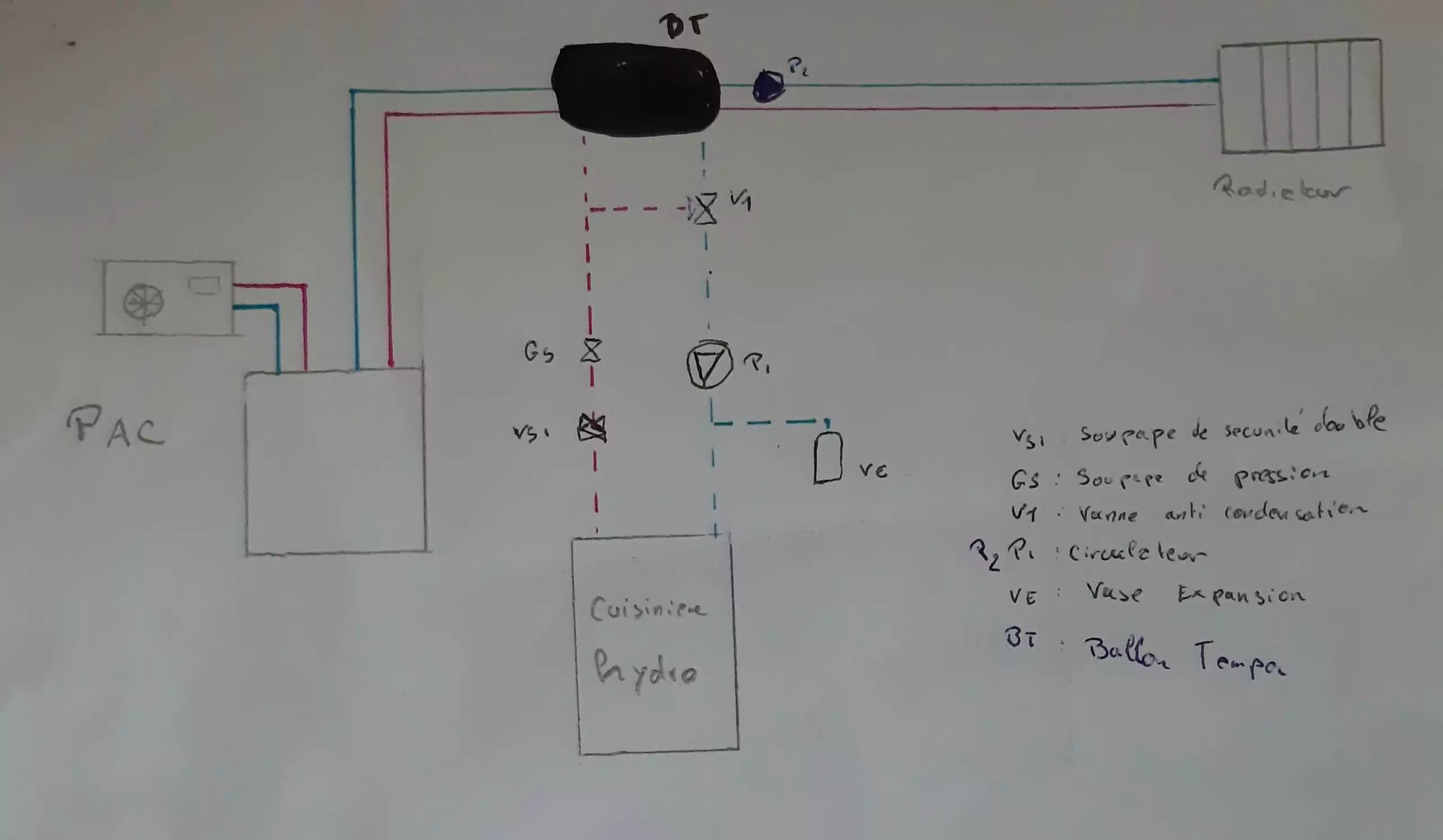

                Comme dit Marius, il faut un ballon tampon pour recevoir la chaleur de chaque source et repartir ensuite vers les radiateurs d’autant plus que sur le bouilleur on ne peut pas réguler finement, donc sans ballon et une régulation derrière, il pourrait y avoir de l’eau trop chaude vers les radiateurs.
                Il y a deux façons de faire:
                1- le ballon sert de découplage entre les circuits primaires et secondaires
                2- le ballon n’est alimenté qui si les radiateurs se ferme et que le bouilleur fonctionne encore.
                Nota le ballon doit être dimensionné par rapport à la capacité de charge de bois du bouilleur
              • #59563 Répondre
                lil.shadows
                  Bonjour, si j’ai bien compris le schéma devraitressembler a ça
                  Y a t il d’autres éléments que j’aurais oublié d’ajouter

                    en gros, oui avec une vanne de régulation 3voies sur le circuit radiateur pour au minimum limiter la température d’eau
                      Bonjour Je vous remercie pour vos réponses, cependant je comprends pas l’avantage /intérêt de la vanne 3voies sur le circuit radiateurs.
                    • #59566 Répondre
                        Sans etre un spécialiste, je rejoins JR, avec un bouilleur qui n’as pas vraiment de controle de combustion, vous risqués d’envoyer de de l’eau extrêmement chaude vers les radiateurs, si vous avez des tuyaux en PER ou même multicouche sur votre installation les risques de déboitement au niveau des raccords sont a prendre en compte en plus des risques de brulure.
                        Le bouilleur est un des elements les plus dangereux dans une installation car il n’as pas de controle ni de systeme anti chauffe en cas de coupure de courant ou panne de circulateur.
                        Une vanne 3V sur le départ des radiateurs permets de limiter/réguler la température de départ vers les radiateurs selon les besoins.
