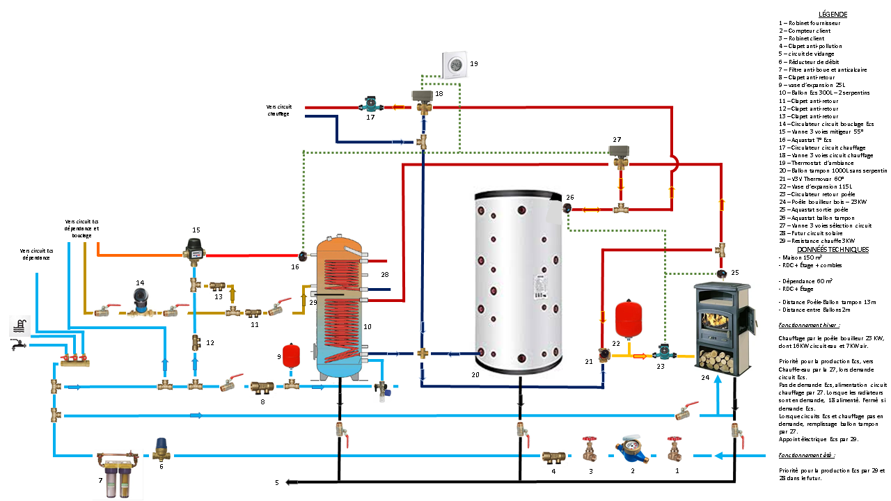

        Bonjour tout le monde,
        Après de longues heures de lecture du site, de navigations sur internet…c’est mon tour de vous proposer mon schéma.
        Avant de commencer, je tiens à féliciter le site plombiers-reunis.com pour la qualité des forums et de l’animation de ceux-ci.
        Je commence :
        Nous avons acheté une vieille maison béarnaise, dans la magnifique ville de sauveterre-de-béarn. De nombreux travaux sont à prévoir : toiture, menuiserie, électricité, isolation, maçonerie….et bien sûr les Ecs et chauffage.
        Pour ces deux derniers, nous souhaitons réaliser un réseau qui nous semble réunir certains de nos critères:économique, écologique…
        Pour le périodes hivernales
        L’unité de chauffage principale est un poêle bouilleur 23KW : 16KW eau, 7KW air.
        Il ‘agit d’un circuit de chauffage par accumulation, avec un ballon tampon 1000L pour une utilisation lorsque le poêle ne fonctionne pas ou que le circuit radiateur ne soit pas en demande.
        L’énergie produite par le poêle servira également pour chauffer un ballon Ecs 300L avec 2 serpentins.
        Pour les périodes estivales :
        Pas de chauffage ou petite flambées de confort.
        Ecs produites par le ballon Ecs, dans lequel nous ajoutons une résistance 3KW. Dans le futur, nous y couplerons un circuit de production solaire.
        Ci-joint, vous trouverez mon humble schéma, réalisé sur pwp.
        J’invite les connaisseur à me faire des retours, des remarques voir carrément des reproches ! hihihiii
        NOTA :
        j’ai déjà des questions …hihihihiii….
        1 – Concernant le fonctionnement de la sélection chauffage au niveau du raccord Té entre 26 et 27. Je souhaite avoir la priorité aux radiateurs en mode chauffage et pas vers le ballon. Un raccord Té suffit-il ou une V3V?
        2 – Même question pour le Té au-dessus du poêle. Faut-il une V3V?
        C’est déjà pas mal pour un premier post…
        Au plaisir de vous lire
        Aucun de nous ne sait ce que nous savons tous, ensemble.

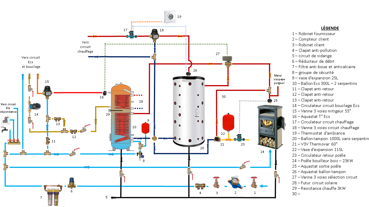

          votre légende n’est pas lisible, il faudrait un texte plus grand voir même une image plus grande.
          Pour la partie retour ça a l’air bien mais pour la partie départ il y a un probleme.
          Lorsque la ballon sanitaire est chaud, l’eau ne peut pas aller vers les radiateurs ni vers le ballon.
          Moi je conseille toujours, de faire des circuits distincts et utiliser le ballon tampon comme bouteille de découplage.
          Exemple:
          le bouilleur produit et envois vers le préparateur sanitaire, lorsque le préparateur est a température il faut dévier le flux vers le ballon tampon, pour cette partie vous pouvez utiliser une vanne trois voies utilisé en vanne de zone que vous pilotez comme suit:
          Une vanne trois voies fait deux directions soit : A vers B ou A vers C la bascule se fait a l’aide du courant electrique,c’est facile a piloter a l’aide d’un thermostat sur la preparateur.
          Pour cette partie c’est oK.
          Pour le départ vers les radiateurs vous devez utiliser:
          • Une vanne trois voies,
          • Un circulateur
          • Une sonde d’ambiance qui pilote la vanne
          • Ou une régulation.
          L’eau dans la ballon tampon peut se trouver très chaude, d’où la nécessite d’utiliser une vanne capable de régler la température de départ vers les radiateurs, sinon ils risquent d’être brulants.
          Seconde possibilité pour la production d’eau chaude.
          Il est aussi possible de faire le bouilleur produire et envoyer systématiquement dans la ballon tampon puis faire des réseaux séparés qui viennent puiser les calories dans le ballon tampon.
          Dans ce cas vous n’utilisez pas de vanne de zone sur la sortie du bouilleur.
          Vous utiliserez un circulateur pour le circuit préparateur, ce circulateur ne peut fonctionner que l’eau l’eau contenue dans la ballon tampon est a température supérieur a 60°C afin de ne pas refroidir l’eau chaude au lieu de la réchauffer.
          Il y a plein de schémas dans la section bouilleur, il suffit de regarder, ces sujets ont déjà été traités a plusieurs reprises.

            Quand vous dites : « Lorsque la ballon sanitaire est chaud, l’eau ne peut pas aller vers les radiateurs ni vers le ballon » .
            Dans mon schéma il me semble que c’est la v3v n°27 qui tient ce rôle de déviation du flux vers ballon tampon et radiateurs. Elle est pilotée par la sonde de température du ballon ecs n°16. Non???
          • #49531 Répondre
              Mea-culpa je n’avais pas vu cette vanne. du moins je l’ai zappé .
              En effet c »st très bien comme vous avez dessiné.
              Mais si toutefois vous pouvez faire un schéma plus lisible, question qu’on puisse lire la legende car mes yeux ma lâchent.

                Bonsoir tt le monde,
                j’ai refait mon schéma en mode pour les taupes
                J’espère que c’est plus lisible.
                Les questions suivent….hihihiii
              • #49533 Répondre
                jejeremz
                  Pour rappel, le fonctionnement désiré :
                  En période hivernale
                  – Production de chaleur par poêle n°24. Lors de la montée en température, l’eau passe par le thermovar 60°. Puis régulera lors du régime nominal.
                  – Priorité pour la production Ecs, la vanne n°27 passante vers préparateur quand T°ecs<65° et T°bouilleur> 65°.
                  – Lorsque T°ecs>65°, la vanne n°27 passante vers chauffage.
                  – La vanne 18 est passante vers radiateurs quand T°int< consigne thermostat ambiance.
                  – Quand T° ecs et T° int atteintes, remplissage ballon tampon.
                  – Quand T° bouilleur<65° et T° tampon >65°, heures creuses, poêle éteint, on puise dans le ballon tampon pour ecs ou radiateurs.
                  – Quand T° bouilleur<65° et T° tampon <65°, production ecs par résistance 3KW dans le préparateur ecs et vanne 18 fermée et circulateur 17 éteint.
                  En période estivale
                  – Pas de chauffage, sauf petite frisquette occasionnelle…
                  – Production ecs par résistance et un jour…par le circuit solaire.
                • #49534 Répondre
                  jejeremz
                    Premiers points de doute:
                    – Quand T°ecs bonne, la vanne 27 va vers chauffage. Avec un simple Té en dessous, cela ne risque-t-il pas d’envoyer vers les radiateurs, du chaud du bouilleur mais aussi du froid quand le tampon est froid?
                    Idée : une v3v supplémentaire, a la place du Té, passante vers radiateurs qd T°tampon inf 65° et passante vers tampon qd T° int a atteint consigne thermostat.
                    Mais alors…comment envoyer du chaud vers le radiateurs par le ballon lorsque poêle éteint?
                    J’ai une idée mais je vous laisse me répondre…pas trop de question en même temps cela risque de faire une conversation confuse.

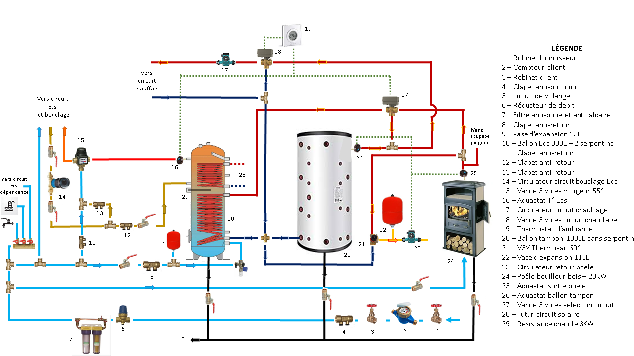

                        De trop nombreuses erreurs émaillent votre schéma théorique.
                        Entre autres :
                        – Emplacement du ballon d’expansion ECS (pièce 9) par rapport au groupe de sécurité (non nomenclaturé) .
                        – Connexion du thermovar.
                        Reprenez vos schémas.
                      • #49537 Répondre
                        jejeremz
                          Merci du retour.
                          Pouvez-vous m’en dire plus sur ces erreurs (vase d’expension et thermovar )?
                        • #49538 Répondre
                            En effet le schéma présent est plus lisible.
                            Dans l’ordre a partir du compteur.
                            Le clapet anti-retour 8 ne sers a rien car le groupe de sécurité faisant déjà anti-retour.
                            Le vase d’expansion 9 doit être de qualité alimentaire et doit être raccordé entre le groupe et le chauffe-eau tel qu’il est raccordé il sers seulement a amortir des éventuels coups de bélier, il ne jouera pas son rôle d’absorbeur d’expansion.
                            Pour le reste ça me semble OK, je reprend la remarque de protestant et je ne vois pas ce qui cloche avec le thermovar, car il est bien placé après c’est juste une question de rotation, de toute façon nous validons un schéma de principe et pas le raccordement qui doit se faire sur place en respectant le schéma de montage de chaque composant.
                            Optimisation
                            Des idées?
                          • #49539 Répondre
                            jejeremz
                              dans ce nouveau schéma, j’ai replacé le vase d’expansion entre le groupe de sécurité et le préparateur.
                              J’ai également supprimé le clapet anti-retour de cette même ligne, qui en effet ne servait pas puisqu’il en existe un dans le groupe de sécurité. J’avais suivi bêtement un site très bien qui explique le rôle de ces clapets dans le circuit de bouclage. Je me permet de le partager : https://www.caleffi.com/france/fr/blog/comment-bien-positionner-les-clapets-anti-retour-sur-la-production-deau-chaude-sanitaire
                              Il y a même des animations 3D…vous pourrez me dire votre opinion sur cette page, au cas où ils disent n’importe quoi…hihihihiii
                              – Je viens d’en profiter pour changer le Té sous V3V n°27 par une V3V la n°30, fonctionnement désiré :
                              Liaison de 27 vers radiateurs lorsque le thermostat n°19 demande et que T° bouilleur chaud.
                              Liaison 27 vers tampon lorsque thermostat n°19 ne demande pas et que T° bouilleur chaud.
                              Liaison tampon vers radiateurs lorsque T° tampon chaud et T°bouilleur froid ou éteint.
                              Est-ce possible que cette petite V3V fasse tout ça???
                              De plus, j’ai rajouté une commande sur la V3V n°27, fonctionnement désiré :
                              Liaison poêle vers préparateur lorsque T°ecs en demande et T° bouilleur chaud.
                              Liaison poêle vers V3V n°30 lorsque T° bouilleur chaud et pas demande ecs
                              Liaison V3V n°30 vers préparateur lorsque T°ecs en demande et T°bouilleur froid et T°tampon chaud
                              ça aussi c’est possible pour une chtiotte vanne??hihihii
                              Au plaisir de vous lire…

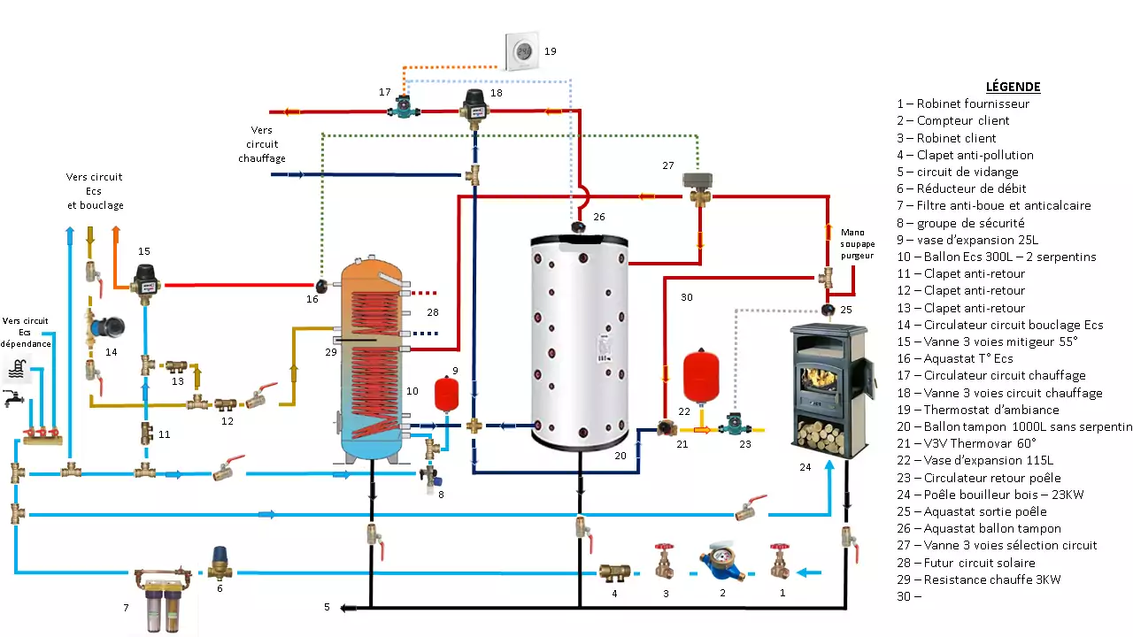

                                Vieux et têtu, je persiste à dire que le thermovar est mal connecté.
                                Avant d’insister, parce que je suis vieux et têtu, je vais essayer de négocier.
                                Quel est le rôle du thermovar?
                                Vieux et têtu, je fais les questions et les réponses.
                                Si ma réponse est fausse, je n’insisterai plus.
                                Le thermovar permet de préserver dans la partie où se déroule la combustion (le bouilleur dans cette installation) une température presque uniforme évitant ainsi les dilatations déformantes et les condensations, qui à moyen terme, provoquent fissures et fuites donc destruction de l’appareil de combustion.
                                Si c’est bien là son rôle, l’eau sortant du bouilleur rentre dans le thermovar (grâce au circulateur) et en ressort en direction du bouilleur tant qu’elle n’atteint pas les 60°C d’après jejeremz (pour moi c’était plus près de 70°C) de façon à monter l’ensemble de combustion à cette température.
                                Cette température atteinte, la cartouche de cire interne du thermovar fait ouvrir le deuxième circuit qui cette fois alimentera l’installation de chauffage (préparateur ECS puis ballon tampon).
                                Si le rôle que j’attribue au thermovar est correct, on ne devrait pas avoir un retour d’eau froide du circuit de chauffage sur le thermovar.
                              • #49541 Répondre
                                  @ protestant90
                                  Alors le thermovar est bien placé, du moins a ma connaissance, en effet il empêche l’eau d revenir dans le bouilleur a une température trop basse, le role que vous lui attribuez est le bon, mais regardez dans tous les schémas que vous désirez il le montage est identique, l’eau froide du chauffage doit un moment ou en autre revenir vers le bouilleur pour être réchauffe.
                                  Le thermovar se charge de se maintenir a sa température, il agit comme une vanne thermostatique.
                                  en conséquence il existe des thermovar de diverses températures,( 60 – 65 – 70°C et plus), en effet pour le bois la température minimale de retours est de 60°C
                                  Il ne s’agit pas d’être têtu au autre, comme vous dites, négocier est la meilleure solution et ensemble nous savons plus que moi ou vous tout seul dans notre coin.
                                  @ jejeremz
                                  Calefi est une référence dans le materiel de chauffage et de plomberie, je pense que leurs conseils doivent être au moins aussi bons que leur materiel, et je ne vais pas les contredire.
                                  Pour les conditions de fonctionnement des vannes trois voies, non ce n’est pas possible au risque de bloquer la circulation du bouilleur et provoquer une surproduction voici comment:
                                  en cas de retour des radiateurs assez chaud, la vanne trois voies des radiateurs risque de prélever une quantité minuscule d’eau chaude et dans ce cas il n’y aura quasiment plus de circulation dans le bouilleur.
                                  Il faut que votre bouilleur puisse avoir un circuit toujours ouvert, donc surtout pas de vanne qui ferme le circuit du bouilleur.
                                  vous pouvez supprimer quelques composants, questions de limiter les composants superflus.
                                  A savoir.
                                  Vu que votre circuit de chauffage est indépendant et est muni de son propre circulateur, vous pouvez faire comme ceci:
                                  A l’aide de la vanne n° 27 vous orientez le flux vers la direction de votre choix soit le ballon tampon soir le ballon sanitaire.
                                  Lé départ vers les radiateurs doit se faire depuis le haut du ballon tampon ou alors avec un té sur le tuyau qui alimente le ballon tampon, toutefois, une condition sur le départ des radiateurs doit être réalisé a l’aide d’un thermostat.
                                  Il ne tourne que si le ballon sanitaires n’est pas en demande et si le haut du ballon tampon (ou tuyau qui l’alimente) est chaud.
                                  le piquage d’eau froide qui alimente la vanne thermostatique du départ d’ECS peut se faire après le groupe de sécurité , ainsi vous économiserez un clapet anti-retour et les raccords qui vont avec.

                                    Cela fait deux fois que vous me suggérez X-Niel, de placer le tampon entre les radiateurs et le bouilleur. Je ne doute pas que cela soit même plus simple à mettre en oeuvre. Mais cela veut dire qu’il faut que le tampon ait le temps de chauffer avant de fournir aux radiateurs. L’inertie de chauffe est donc plus lente que si le bouilleur alimentait directement les radiateurs….non???
                                  • #49543 Répondre
                                      Je dois des excuses pour ma méconnaissance du matériel actuel.
                                      Je connaissais le termovar- vanne thermique- de la société THERMADOR, une vanne en bronze incluant une cartouche de cire datant du siècle dernier.
                                      Le fléchage indiquant les sens de circulation de l’eau sur cette vanne en bronze m’a fait penser à une erreur. Mais en effet, si l’entrée de l’eau issue du bouilleur dans cette vanne doit absolument s’effectuer du côté de la cartouche pour la dilater ou contracter, rien n’interdit que ce qui est considéré par le fléchage comme la sortie lorsque la température de 60°C est dépassée, devienne une entrée du retour d’eau froide du circuit.
                                      Je viens de découvrir le  » kit termovar combi  » de cette même société qui serait effectivement à sa place et bien connecté sur le schéma de jejeremz et lui permettrait de supprimer son circulateur sur le retour vers le bouilleur.
                                    • #49544 Répondre
                                      jejeremz
                                        @ protestant90
                                        J’ai vu ce genre de kit avec mano, circulatoire et v3v. En effet, je pourrais me passer du circulateur de retour.
                                        @x-niel
                                        Vous dites que je peux garder cette architecture mais avec un Té en dessous de 27… comme dans le schéma précédent en fait ?
                                      • #49545 Répondre
                                          Oui comme ceci.
                                          Mais il est encore possible d’améliorer en supprimant tous les zig-zag

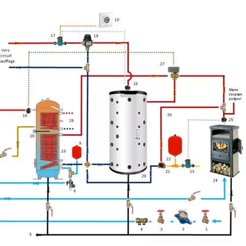

                                            ci-dessous le schéma V3, qui a suivi vos conseils et un zest d’impro…lol
                                            Donc:
                                            – le circulateur n°23, fonctionne dès que aquastat n°25 détecte le fonctionnement du bouilleur.
                                            – la V3V n°27, change de position lorsque l’aquastat n°16 est en demande.
                                            – la V3V devient une mitigeuse pour T°tampon supérieur 70°
                                            – le circulateur n°17, fonctionne pour T°tampon supérieur 70° et demande thermostat n°19
                                            Dans cette version:
                                            – Quand T°bouilleur est chaud, alimentation ecs par la V3V n°27. Circulateur n°23 en fonctionnement.
                                            – Quand T°bouilleur est froid, alimentation ecs par la résistance N°29.
                                            – Quand T°bouilleur est chaud et Quand T°tampon est froid et pas demande ecs, alimentation tampon. Circulateur n°23 en fonctionnement.
                                            – Quand T°bouilleur est chaud et Quand T°tampon est chaud et demande thermostat, alimentation radiateurs. Circulateur n°23 en fonctionnement et Circulateur n°17 en fonctionnement.
                                            – Quand T°bouilleur est froid et Quand T°tampon est chaud et demande thermostat, alimentation radiateurs.Circulateur n°17 en fonctionnement.
                                            Vient le moment des réflexions, des doutes et des questions…
                                            Mais je les garde pour après vos retours…lol
                                              Là je travaille pour moi,
                                              jejeremz, dites-moi, vous ne l’avez pas réalisée dans votre dernier schéma cette modif ?
                                              Je sais c’est pas bien de voler le travail des autres mais si c’est bien fait, que ça peut servir, et que ça ne prive pas l’autre……
                                            • #49548 Répondre
                                                Re bonjour,
                                                Encore une autre réflexion:
                                                Si je réalise cette installation, j’alimenterais le serpentin supérieur du ballon ECS avec l’eau chaude du bouilleur et le serpentin inférieur , je le garderais pour les panneaux solaires.
                                                Dès avril, les panneaux solaires peuvent préchauffer le ballon ECS.
                                              • #49549 Répondre
                                                jejeremz
                                                  en effet je n’ai pas fait la petite modif pour supprimer le clapet anti-retour…
                                                  en attendant une potentiel validation du fonctionnement de mon schéma…je me disais…
                                                  Dans ce fonctionnement, lorsque le ballon tampon est chaud et le bouilleur froid, je ne peux alimenter que les radiateurs. Pourquoi pas mettre une V3V en sortie du ballon tampon qui ferait la liaison vers les radiateurs au repos et devierait le flux vers le ballon ecs lorsque celui ci-est en demande? Cela limiterait l’usage de la résistance mais diminuerait le temps de stockage du ballon tampon. Par contre je me rend compte que dans ce cas , aucun circulateur ne permettrait le flux….
                                                  Refléchissons…
                                                • #49550 Répondre
                                                    Il existe des ballons tampons (1000 l) remplissant de multiples fonctions.
                                                    Ils ont une résistance électrique dans un ballon ECS interne, des serpentins permettant de les relier à des panneaux solaires et une accumulation du reste du volume à partir de la chaudière ou du bouilleur.
                                                    Je ne sais pas si ça se fait encore à cause du risque de légionellose.
                                                  • #49551 Répondre
                                                    jejeremz
                                                      Je ne suis pas fan des ballon combiné, même si l’encombrement est réduit et la facilité des branchement indéniable. Mais en cas de panne plus d’eau et plus de chauffage. Dans un système, il est judicieux de multiplier les appareils pour sa disponibilité mais pas trop car plus d’appareils plus de pannes….lol
                                                    • #49552 Répondre
                                                        je conditionnerais le fonctionnement du circulateur 23 de manière différente.
                                                        Au lieu de le piloter par la température du bouilleur, je l’aurais piloté par la température des fumée pour s’assurer que le bouilleur ne risque pas de vous voler les calories accumulés dans le ballon tampon.
                                                        Imaginez le cas de figure suivant:
                                                        Votre ballon tampon est rempli d’eau a 75°C et le feu s’éteint progressivement, l’eau continuera de circuler jusqu’à que la température baisse sous les 60°C.
                                                        A 60° le thermovar se fermera mais le circulateur continue de boucler l’eau dans le bouilleur jusqu’à que le température de seuil soit atteinte.
                                                        En pilotant le circulateur 23 avec la température du conduit des fumés vous êtes sur de ne pas décharger l’énergie du ballon tampon, en plus cela peut garantir une température minimale dans le conduit, qui évite aussi la formation de bistre.
                                                        De mémoire je crois que la température du conduit doit être d’au minimum 180°C (Information a confirmer car le bois n’est pas ma spécialité), il suffit de trouver une thermostat avec bulbe déporté prévu a cet effet ça coute un vingtaine d’€…
                                                        Sinon le fonctionnement me parait bien, « bien sur » a force de corriger des schémas (le votre sera certainement le dernier) je fini certainement par oublier des trucks, si quelqu’un d’autre peut confirmer….
                                                      • #49553 Répondre
                                                        jejeremz
                                                          Je vais creuser l’histoire de la sonde T° des fumées. Je l’ai déjà vu sur d’autres post ou site. Et je posterai un nouveau schéma, parce que j’y ai pris goût à ces dessins. ..lol
                                                          En attendant un nouvel intervenant qui pourrait apporter un nouvel oeil à mon installation, je remercie x-niel et protestant90 pour leur collaboration.
                                                          Je vais pouvoir passer à l’étude de la distribution ( sections, nourrisse. …) D’ailleurs je débuterait un nouveau post dans les autres rubrique….des nouveaux schémas. …youpi. ..lol
                                                          Mon chantier démarre le 22 Avril, je pense être dans le timming.
