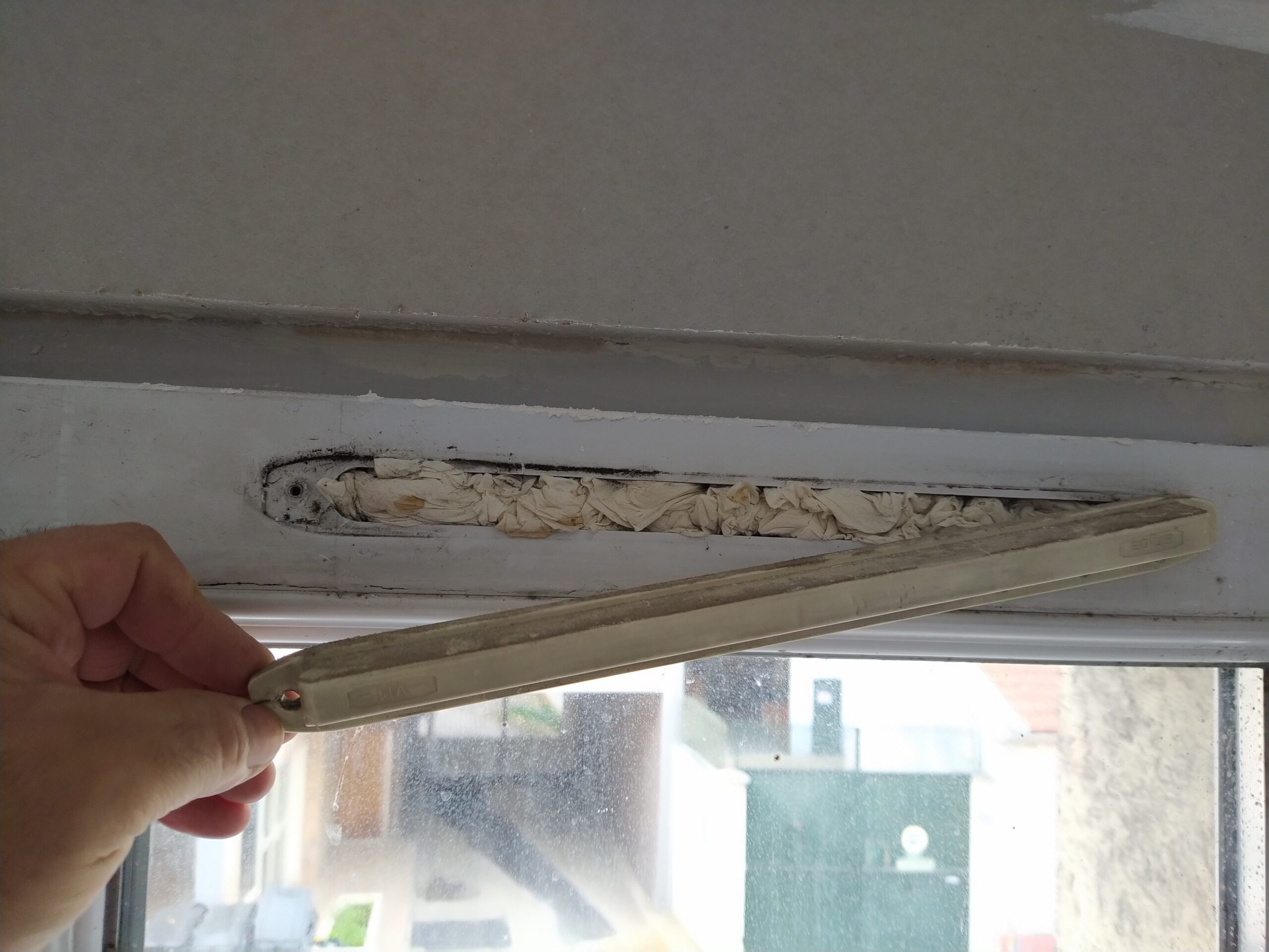

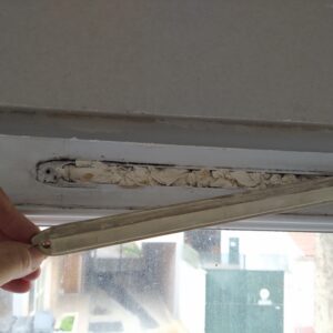

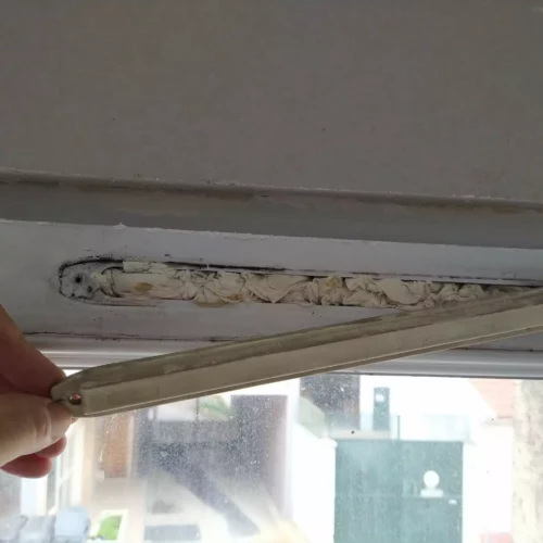

        Attention, nous ne le dirons jamais assez, mais lorsque l’on installe une VMC, il est impératif d’installer aussi des aérantes sur le fenêtres dans les pièces sèches.
        L’air frais va rentrer dans les pièces sèches, (salon , chambres) pour sortir dans les pièces humides, (cuisines, WC, et salle de bains).
        Il ne faut pas laisser des grilles de ventilation sur les façades, car ces grilles anciennes ne régulent pas l’entré d’air.
        Il ne faut pas non plus obstruer les grilles d’entrée sous peine de réduire votre ventilation a néant.
