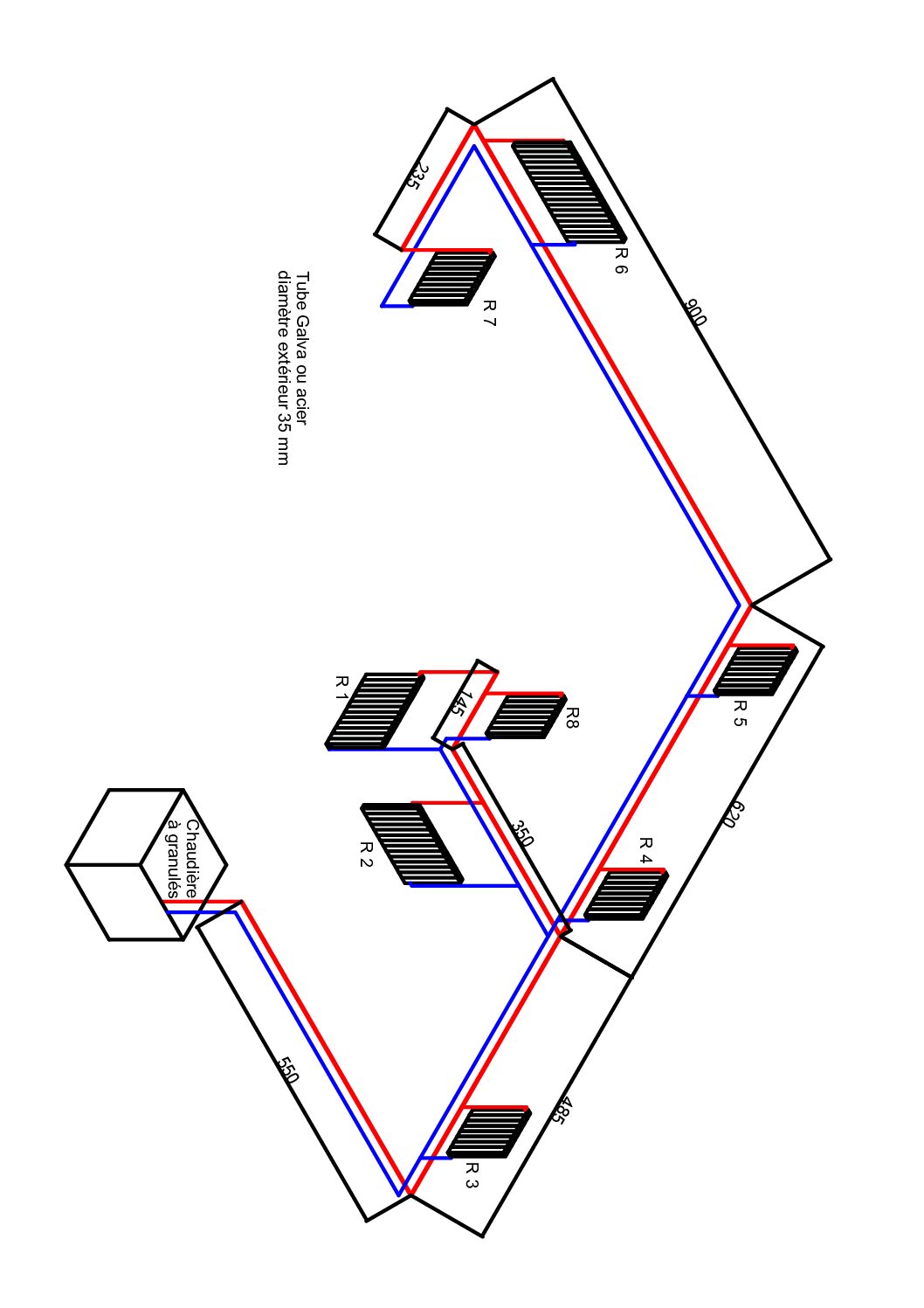

Suite à l’achat d’une maison en 2022, j’ai un circuit chauffage galva que je voudrais remplacer par du multicouche, car il est très vétuste. Ce circuit est alimenté par une chaudière à granulés LOKI 15 à 23 KW.Je vous joins un plan du circuit actuel (les radiateurs R1 et R2 sont au RDC).

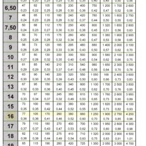

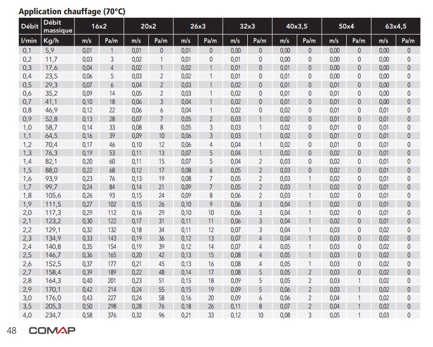

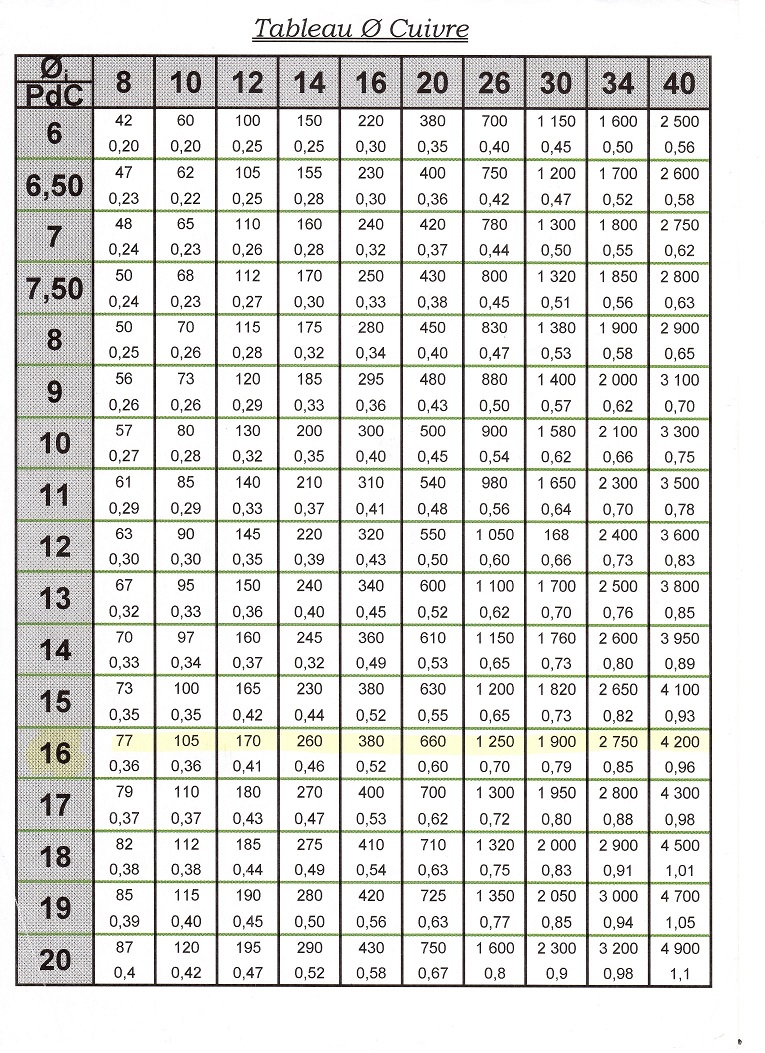

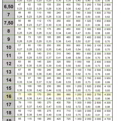

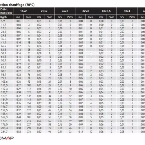

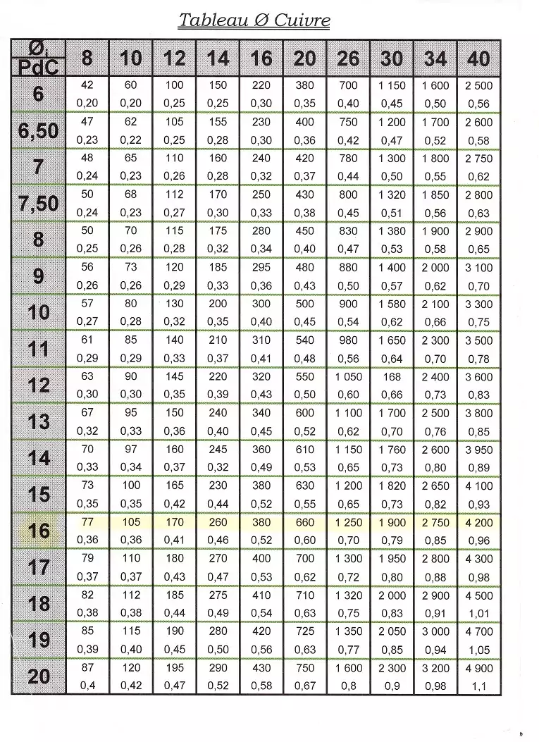

Oui, ça tient la route les données sont bonnes, ça peut se faire sous forme de pieuvre depuis une nourrice, c’est d’ailleurs le mieux puisque ça permet d’isoler et équilibrer chaque radiateur séparément
Sur les tableaux de pdc joints, il faut choisir la ligne sur laquelle les pertes de charge sont autour de 16mm/m soit 160pa, tes calculs rentrent bien dedans.
même si le tableau comap et pour une eau de 70°c qui permet de circuler plus vite, ça correspond bien -

Je vous remercie pour votre aide (je me suis aperçu d’une erreur dans mon tableau doublon R1).
Le radiateur fonte 4 colonnes est R2.Pensez-vous que je puisse faire un circuit pieuvre multicouche diamètre extérieur 16 / intérieur 12 unitaire ?

Vous avez le choix des deux possibilités, individuelle ou cumulée, une vitesse lente est mieux puisque ça engendre moins de perte de charge, c’est ça qui est important.
il faut tant que possible limiter au maximum à 200 pa /ml par principe pour choisir de diamètre des tubes, ça permet d’avoir une pompe plus économique.
Les vitesses que vous avez sont calculées d’après un delta T de 18°c, ce qui est beaucoup, en ayant des vitesses basse au départ, ça laisse de la marge pour pouvoir affiner plus tard le delta T ensuite à l’utilisation.
Pour votre R1 + R2 + R8 ==> V= 0.847 m/, ça fait plus de 700 pa/ml, c’est énorme !! ou alors il faut que le circuit fasse 1 ou 2 m de long -

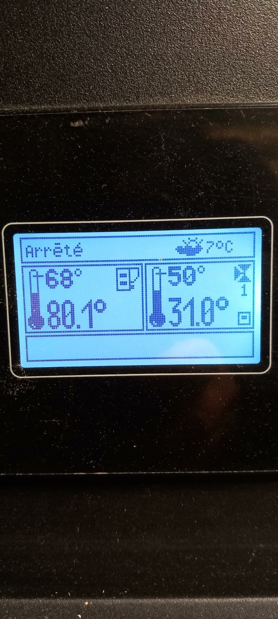

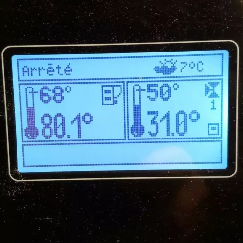

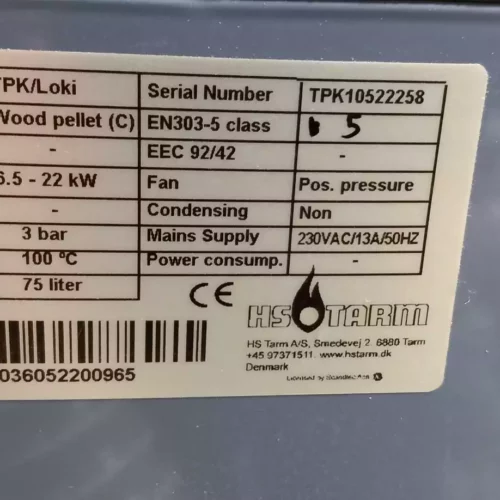

Cela ne va-t-il pas favoriser les dépôts dans la tuyauterie ?Vous m’indiquez que le delta de 18°C est important. J’ai pris cette information sur ma chaudière (voir la photo jointe, je vous joins également la plaque signalétique de cette chaudière). Peut-être que je n’ai pas pris la bonne information. Pouvez-vous me confirmer si d’après cette photo j’ai bien un delta de 18°C ?

Le delta T que vous voyez de 18°c et la moyenne de l’ensemble des radiateurs mais il peut évoluer en permanence suivant l’ouverte et fermeture des radiateurs équipés de robinet thermostatique.
Si vous augmentez un peu la vitesse de la pompe , le delta T va tout de suite diminué puisqu’il est conditionné par la vitesse du fluide.D’après la photo avec les températures affichées, et en vérifiant où sont posées les sondes de températures qui rapportent ces valeurs, je dirais que:
-80,01° c’est la température sortie chaudière
-68 °c c’est la température au dessus de la vanne 3 voies vers les radiateurs
-50°c c’est une partie des retours des radiateurs qui va se mélanger vers la vanne 3 voies avec les 80°c pour devenir les 68°c
-31°c c’est le reste des retours qui retourne vers la chaudière.
cette sonde qui donne 31°c doit être placées entre la vanne 3 voies de régulation et le piquage du recyclage de charge de la chaudière sinon elle est trop basse pour retourner ainsi à la chaudière -
