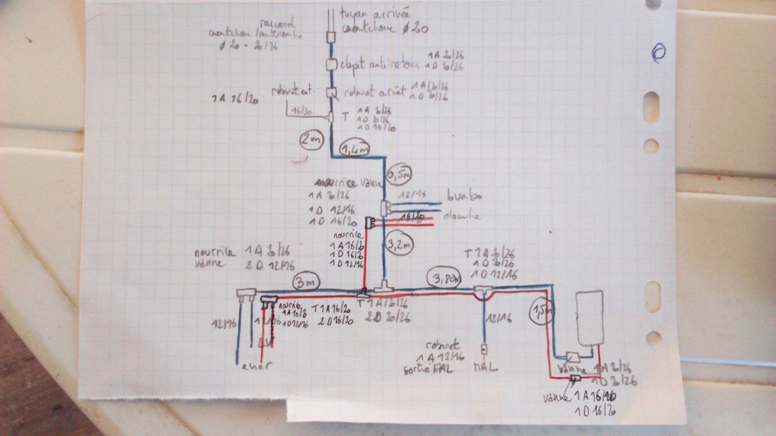

        Je suis toute nouvelle sur le forum, j’ai pas mal épluché les messages qui m’ont aidés à faire mon schéma
        Je suis en train de refaire l’installation de plomberie de ma maison et j’ai encore des doutes sur certaines choses.
        J’ai fait un schéma (en PJ, pas simple, j’espère qu’il est assez clair!) et si quelqu’un a un avis sur la question je suis preneuse, merci!
        Pour info:
        L’installation est faite en multicouche, la maison est de plain pied sur un sous sol, aussi je fais passer tous les tuyaux au plafond du sous -sol. La maison est petite et il n’y a pas trop d’éléments.
        Eau froide
        Pour aller de l’arrivée d’eau au chauffe-eau tuyau de 20/26 mais avant d’arriver au chauffe eau:
        – il y a la sdb je met une nourrice avec vannes qui permet 2 lignes différentes (lavabo en 12/16 et douche italienne en 16/20)
        NB : il n’y a pas de toilette en eau, toilettes sèches
        – pour la cuisine je dispatche de nouveau, je mets d’abord un Té et ensuite une nourrice avec vannes qui permet 2 lignes différentes (évier en 12/16 et lave vaisselle en 12/16)
        – pour la machine à laver je mets un Té et tuyau 12/16
        Eau chaude
        Là j’ai chois un tuyau général de 16/20 (j’ai lu que c’était mieux car moins de déperdition d’eau chaude) qui repart dans l’autre sens sur le même schéma que l’eau froide.
        –> est-ce suffisant ou faut-il mettre une nourrice à côté du chauffe-eau et faire partir mes 3 lignes d’eau chaude (évier cuisine, lavabo et douche sdb)?
        Merci pour votre attention.

            Vous envisagez de réaliser une installation en multicouche et vous schématisez une installation en cuivre.
            Le prix plutôt bas du multicouche (si on le compare au cuivre) permet d’en poser de grandes longueurs à moindre frais. De ce fait, et même s’ils sont accessibles en sous-sol, on évite absolument les tés et on privilégie les nourrices installées à un emplacement judicieusement choisi.
            Concernant l’alimentation de l’habitation : en caoutchouc? en Ø 20? intérieur ou extérieur?
            Si vous avez une alimentation en Ø 20 extérieur, il est aberrant de poser du tube dont le diamètre intérieur serait de 20.

                  Je crois comprendre la remarque « le schéma est un schéma installation cuivre plutôt que multicouche », ainsi : il faudrait que j’amène l’eau froide à mon chauffe eau en une seule ligne directe puis que de là je mette une nourrice qui permette l’alimentation séparée de chaque éléments.
                  bref, je vais recogiter la chose, essayer de faire des schémas clairs et cohérents et je vous montrerai mes résultats!
                      Le même système pour l’eau froide et pour l’eau chaude. Une nourrice pour l’eau froide à un emplacement judicieux et une nourrice pour l’eau chaude à un emplacement judicieux.
                      Souvent, les deux nourrices sont côte à côte.
