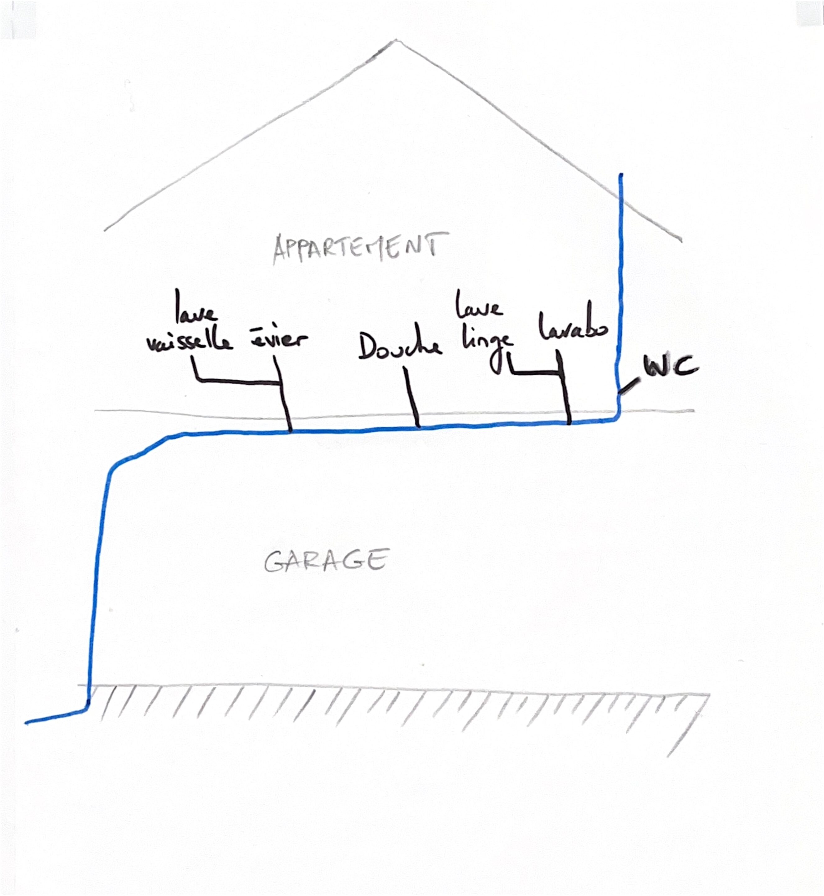

        Je suis en phase de construction d’un appartement situé au-dessus d’un garage. Au bout du garage se trouve la pompe de relevage du tout-à-l’égout.
        Je souhaite raccorder l’appartement à la pompe de relevage, et souhaite savoir si la configuration en PJ est conforme.
        Sinon, dois-je créer une chute verticale au niveau des WC et creuser une tranchée horizontale sous la dalle du garage ?

          Oui en effet vous pouvez faire comme vous avez dessiné, sans aucun soucis.

            Merci pour votre retour, ça me rassure et m’évitera de faire une tranchée dans ma dalle !
            Je peux utiliser du PVC de 100 classique ou faut-il utiliser le système « chutunik » ?

              Bonjour, du PVC de 100 Basique fait parfaitement l’affaire, évitez seulement le pvc compact qui a une paroi très fine, mais si vous prenez celui qui fait 3mm de paroi, vous êtes bon…
            • #63288 Répondre
                Je confirme les dires de jaquet! Il n’y a plus qu’a.
