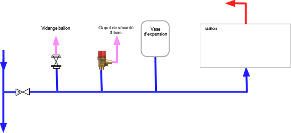

        Bonjour à tous.
        Ce forum me semble très constructif et je suis content de faire la connaissance de tous.
        J’ai besoin d’aide et ma question est la suivante: le schéma de principe ci-joint est-il correct?
        Remarque – Il est exclu pour moi d’utiliser un groupe de sécurité intégré: mon installation est très spéciale (capteurs solaires thermiques alimentant un ballon de 300 l horizontal), et je dois installer un vase d’expansion en rattrapage.)
        Merci à tous ceux qui voudront donner leur avis.
      • #61715 Répondre
          Oui le schéma est bon, par contre 3 bars pour l’eau sanitaire me parait tés peu, il faudrait une soupape d’au mois 6 bars.
          Vous ne devez pas raccorder cette soupape au égouts, de manière étanche, respecter une lame d’air entre le tuyau de la soupape et la tuyau qui pars aux égouts, sinon faites déverser directement au sol..,. le secret consiste a ce que les bactéries ne puissent pas remonter l’eau et arriver au ballon.
          Le vase d’expansion sanitaire doit lui faire au minimum 3% de la capacité du chauffe-eau.

          Hermeneu
            Merci de votre réponse, Monsieur: je l’ai bien comprise.
            Votre remarque sur les 3 bars est intéressante: en fait, j’ai récupéré le clapet de sécurité (qui fonctionne bien) sur une installation de chauffage.
            Est-ce l’explication de ce tarage insuffisant? Dans l’affirmative, j’imagine qu’on ne peut pas intervenir pour modifier cette valeur (tare du ressort) et qu’il me faut alors trouver un autre clapet de sécurité… À conditions qu’on en trouve hors groupe de sécurité.

              Si vous trouverez facilement une soupape taré a 6 bars .

              Hermeneu
                C’est fait — je l’avais repéré; c’est commandé.
