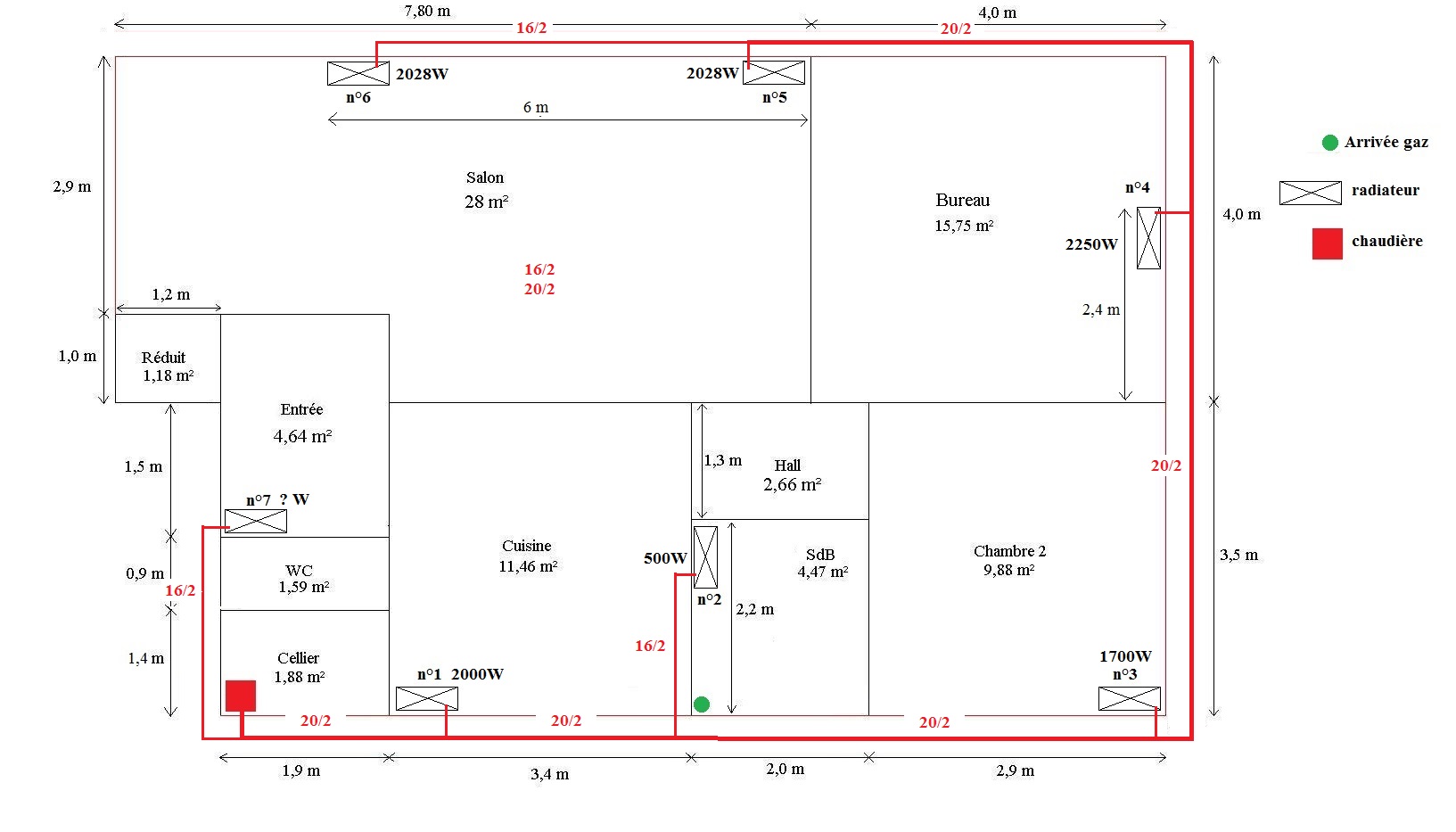

        Je suis en train de refaire complètement l’installation de chauffage d’un appartement des années 60. Une isolation intérieure est en cours de réalisation et je souhaite en profiter pour passer dans ce doublage (constitué d’une ossature métallique avec montant et rail de 48 classique) les tubes gainés en multicouche pour alimenter les radiateurs.
        Ci joint le plan de l’installation. Je n’ai pas mis le circuit retour pour plus de lisibilité. Les radiateurs sont tous des radiateurs verticaux. Le n°2 est un sèche serviette et le n°7 n’est pas encore là, c’est en prévision d’un achat éventuel. Les diamètres utilisés sont-ils corrects ?
        Merci de vos réponses.

          Je pense que c’est bien, mais pourquoi ne pas écourter le circuit en passant au milieu, si possible.
          Si vous passez dans le doublage, essayez de passer devant la laine de verre car derriere les déperditions seront trop importantes.

            Je ne passe pas au milieu car je ne souhaite pas que les tubes soient apparents, seuls les murs en périphérie de l’appartement et donnant sur l’extérieur sont doublés et permettent de cacher les tubes.
            Je passerai en effet après la laine. A ce sujet, dans la mesure où je passe dans les montants de l’ossature, y a-t-il un écartement minimum à respecter entre le circuit aller et retour du chauffage pour éviter des échanges thermiques entre les tubes ? ou celui ci est-il négligeable ?
            Et autre question : est-il facile de couder un tube multicouche de diamètre 20 avec un ressort de cintrage ? d’ailleurs comment faire dans la mesure où le tube est sous gaine ? Ou alors faut il que je coupe le tube à chaque coin et que je mette un coude ?

              au départ de chaudière il faudrait du 26/2 et une partie du circuit de droite qui totalise plus de 10kw, ça passe mais juste.
              pour cintrer le multicouche avec sa gaine il faut faire des cintres très larges, sinon il faut couper la gaine à l’endroit du cintre, la faire coulisser, faire le cintre avec une arbalète et ramener la gaine et mettre du scotch à l’endroit de la coupe.
              les tubes peuvent être cote à cote si besoin et même isolés ensembles il y aura moins de déperditions même

                Ne vouliez vous pas écrire du 26/3, je n’ai pas vu de 26/2 pour l’instant dans le commerce?
                Il faudrait que je mette ces tubes en 26 jusqu’à où selon vous ? je n’ai pas bien compris… surtout quand vous dites « ça passe mais juste ». Désolé je ne suis pas un pro !
                Pour le cintrage, je ne souhaite pas investir dans une arbalète qui coûte très cher d’après ce que j’ai vu. N’est il pas possible d’utiliser un ressort de cintrage ? Est il réalisable faire un coude de 90° qui tiendra dans l’espace du doublage dont l’épaisseur est de 48mm? (Dites moi si ce n’est pas clair, je ferai un dessin)
                Sinon un coude est il vraiment à éviter sous doublage sachant que les raccords seront sertis (je n’ai que 4 angles droits sous doublage dans ce projet, 2 pour l’aller et 2 pour le retour du chauffage, les tubes reliant le radiateur n°7 seront apparents).

                  c’est bien 26/3 et j’irai jusqu’au radia n°1
                  pour les coudes, personnellement j’ai jamais utilisé de ressort sur du multicouche, mais dans 48mm, il n’y a que des coudes à sertir qui passent, c’est vrai qu’il vaut mieux éviter des sertissages encastrés, mais quand on a pas le choix, faites un essai sous pression, à la pression d’eau de ville avant le rebouchage pour être tranquille à la mise en service.

                    Existe-t-il des abaques, des logiciels (ou je ne sais quoi) qui permettent de savoir en fonction de la puissance des radiateurs et de leur éloignement d’une chaudière quelle diamètre de tube est nécessaire ?
                    Par ailleurs, concernant le sertissage, je pensais que c’était fiable, que l’on pouvait encastrer sans soucis ?
                    Je me vois mal tester le raccord sous pression sachant qu’il faudrait que les radiateurs soient fixés sur le placo et donc les tubes seront déjà encastrés ?
                    A moins que je ne pose pas les plaques de placo qui cacheraient ces raccords ?
                    ou que je fasse une plinthe amovible qui permettrait d’avoir une vision des raccords et des tés au droit des radiateurs ?
                    Comment font les pros quand ils sont obligés de passer dans un doublage ?

                      il existe bien des abaques et logiciels pour définir les diamètres de tuyauterie de chauffage, il faut tenir compte de plusieurs paramètres qui sont liés les uns aux autres.
                      par exemple: le delta T entre le départ et le retour sert à calculer le débit du radiateur en fonction de sa puissance, qui est aussi dépendant de la vitesse de circulation, qui est dépendante des pertes de charges qui augmentent avec la vitesse.
                      exemple: un radiateur de 2000w
                      Pw/1.16/delta T=debit (l/mn)
                      2000w/1.16/20°c=86.2 l/mn
                      2000w/1.16/15°c=114.9 l/mn
                      2000w/1.16/10°c=172.41 l/mn
                      on voit bien dans cet exemple que pour avoir un delta T faible entre départ et retour, il faut augmenter le débit dans le radiateur sinon on risque d’avoir un radiateur chaud en haut, et froid en bas.
                      Donc pour une installation actuelle de 10608 watts (sans le radia n°7) avec un delta T de 15°c il nous faut 610l/mn au total départ chaudière.
                      dans le tableau ci dessous en lecture directe pour du tube de cuivre ( j’ai pas sous la main pour du PE, mais la rugosité interne est sensiblement identique)
                      -en prenant colonne de gauche 16mm par mètre de perte de charge ( c’est la moyenne raisonnable)
                      -pour un débit de 660l/mn on est à une vitesse (normale) de 0.6m/s pour un diamètre de 20 mm intérieur
                      je sais pas si j’ai été bien clair, mais voilà comment on calcule.
                      après concernant les essais de pression chacun fait ce qu’il veut, si on est sûr de son coup ou pas.il faut évaluer les dégâts s’il y a une fuite et qu’il faut tout casser pour refaire, et en contre partie que faut-il faire et combien ça coûte pour être sûr à 100%.
                      des fois il suffit de mettre des bouchonnages provisoires pour les essais qui peuvent être faits à l’air comprimé, si c’est plus simple.

                              Je reviens sur un commentaire de RUAJOSE qui me conseille des tubes en 26/3 jusqu’au radiateur n°1 suite à la puissance importante de la ligne de 10kW.
                              En lisant cet article ne faudrait il pas que je reste en 26/3 jusqu’au radiateur n°3 (la puissance des radiateurs 3+4+5+6 totalisant 8006W) ?
                              Ce qui donnerait le circuit ci-joint.
                              Merci pour vos éclairages.

                                Il n’y a aucune contre indication a surdimensionner, J’ai moi aussi appuyé le dire de JR, mais vous pouvez rester avec des diamètres inferieurs, mais a l’avenir sur vous avez besoin de changer un radiateur par un plus gros il est conseillé d’avoir du débit suffisant.
                                Edit= Je viens de calculer.
                                Les radiateurs a droite totalisent 10506W.
                                Si vous vous referez au tableau de la page sur le blog on se trouve bien dans la tranche Ø20 (la page fait référence aux diamètre intérieurs), en sortie de chaudière, après c’est une question de poussé. faire donc une partie en 20/26 peut être un bon compromis.

                                    prendre le radia n°1 sur du 26/3 est nécessaire et permet d’avoir de la réserve pour une éventuelle extension, ça serait pour moi, je ferais après aussi en fonction de l’approvisionnement, les raccords et le tube en en 26/3 sont plus chers

                                      Ce que je ne comprends pas, c’est que vous limitez la partie en 26/3 jusqu’au radiateur n°1. Je pensais qu’il fallait adapter la section des tubes au fur et à mesure de l’avancée du réseau et cela en fonction de la puissance restante des radiateurs.
                                      Je m’explique en partant du dernier radiateur n°6
                                      Radiateur n°6, puissance 2028W, donc diamètre intérieur 12, multicouche utilisable 16/2
                                      Ensuite, radiateur n°6+5, puissance totale 4056W, donc diamètre intérieur alimentant ces deux radiateurs devrait être en 14, multicouche utilisable 20/2
                                      Ensuite, radiateur n°6+5+4, puissance totale 6306W, donc diamètre intérieur 16, multicouche utilisable 20/2
                                      Ensuite, radiateur n°6+5+4+3, puissance totale 8006W, donc diamètre intérieur 20, multicouche utilisable 26/3
                                      Ensuite, radiateur n°6+5+4+3+2 , puissance totale 8506W, donc diamètre intérieur 20, multicouche utilisable 26/3
                                      Et enfin, radiateur n°6+5+4+3+2+1 , puissance totale 10506W, donc diamètre intérieur 20, multicouche utilisable 26/3
                                      Avec ce raisonnement, je devrais utiliser du 26/3 jusqu’au radiateur n°3 non ?
                                      Concernant le coût des raccords… je suis en train de voir déjà quel type de raccord je vais prendre (voir mon autre post à ce sujet https://plombiers-reunis.com/v3/communaute/topic/raccord-a-glissement-ou-ecrasement-pour-multicouche-dilemme
                                      pour les tubes, de toute façon ils sont vendus en couronne de longueur trop grande, j’aurais inévitablement des chutes inutilisées

                                        Allez donc jusqu’à troisième radiateur en 20/26 puis diminuez au fur et a mesure.
