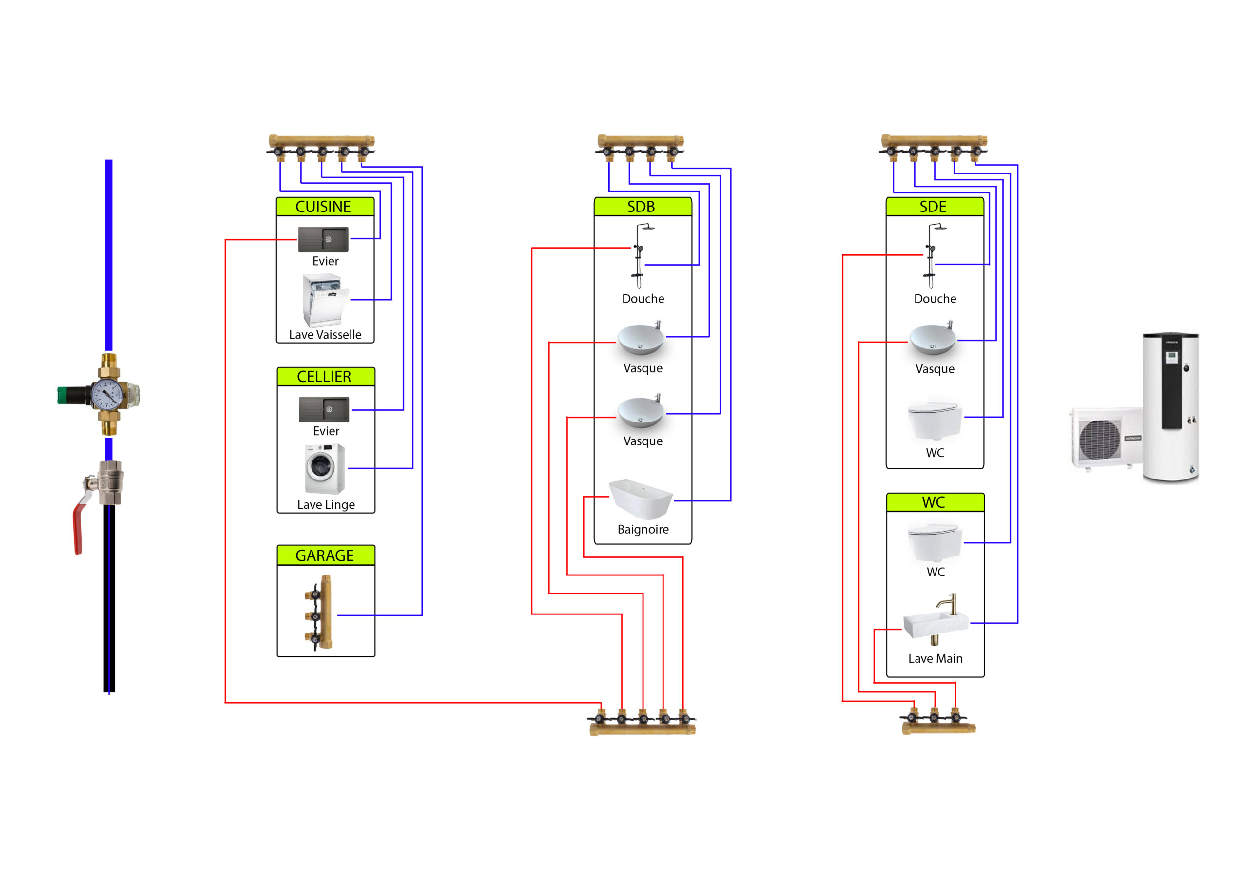

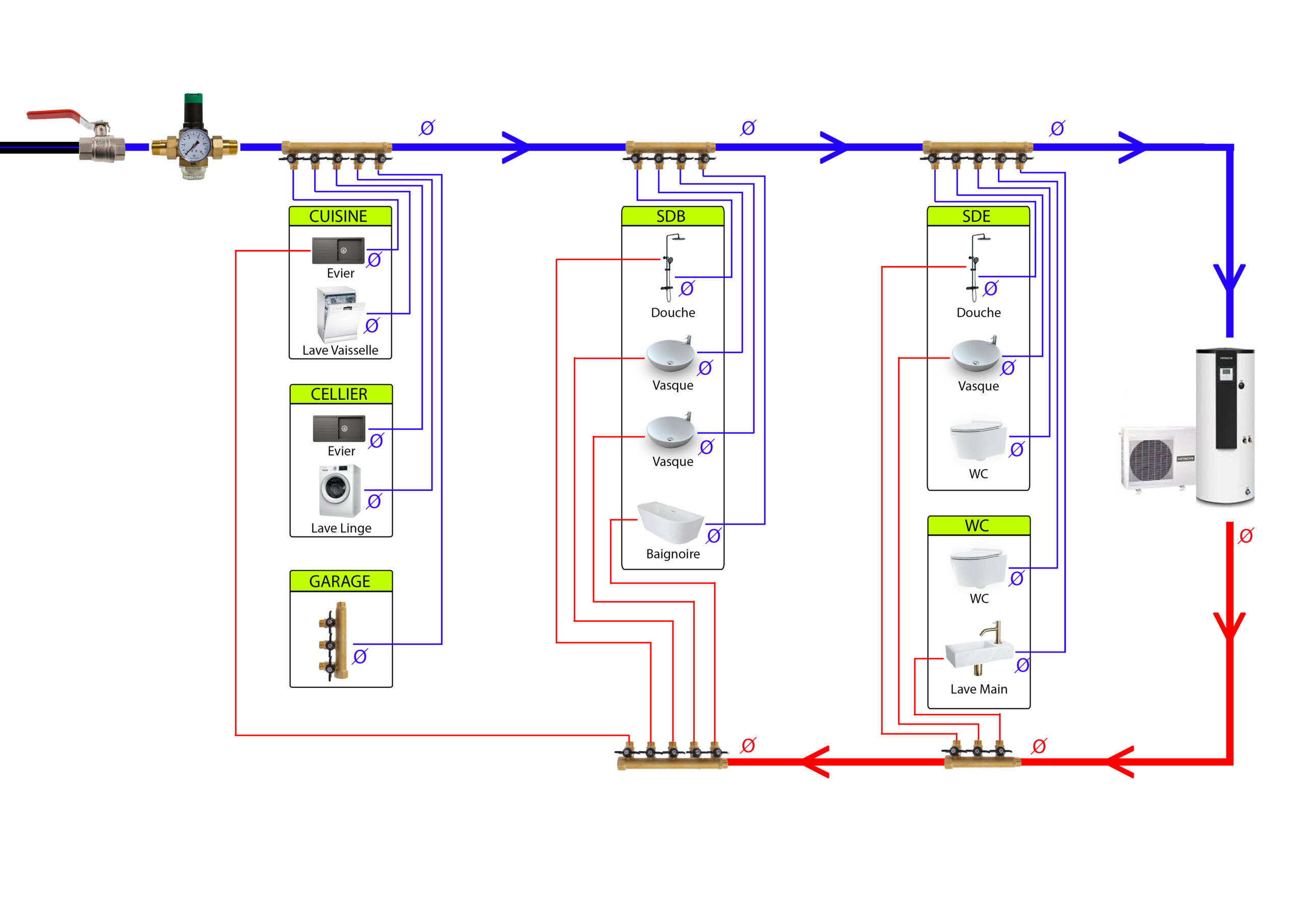

Tuyaux › Communauté › Plomberie › Installations de plomberie sanitaire (schémas) › Tuyaux Ce sujet contient 2 réponses, 2 participants et a été mis à jour pour la dernière fois par Narstal, le il y a 10 mois. Vous lisez 2 fils de discussion Auteur Messages 27/07/2025 à 17h34 #26161 Répondre NarstalParticipant Ah Attachments:01-scaled_lwsoptimized.webpv2-scaled_lwsoptimized.webp 28/07/2025 à 18h31 #61660 Répondre Anonyme Bonjour. Personnellement je prefere les nourrices en parallèle avec des tés sur une colonne, ça fait plus de raccords mais ça permets de pouvoir isoler une nourrice tout en laissant les autres en service. Pour les diamètres, voici une page qui note deja les différents diamètres, cela évite de répéter souvent les mêmes textes. 30/07/2025 à 20h27 #61661 Répondre NarstalParticipantParticipant Bonsoir; merci pour votre retour et votre aide. Auteur Messages Vous lisez 2 fils de discussion Répondre à : Tuyaux You can use BBCodes to format your content.Your account can't use Advanced BBCodes, they will be stripped before saving. Vos informations : Nom (obligatoire) : E-mail (ne sera pas publié) (obligatoire) : Annuler Envoyer › Communauté › Plomberie › Installations de plomberie sanitaire (schémas) › Tuyaux
