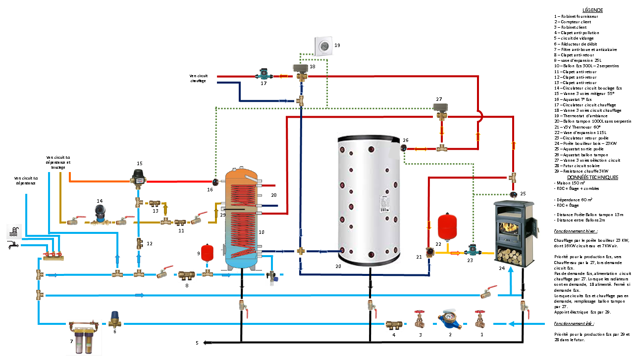

Tout d’abord je vous presente quelques schémas qui sont extraits de la documentation PACTE que vous trouverez en pièce jointe a ce post, n’hésitez pas a télécharger et prendre un peu de temps pour lire cette documentation aussi complete que bien faite, elle répondra toutes vos questions.
Nota bene: ce schéma est un schéma type, aucune obligation de le respecter a la lettre, il est possible de composer une installation sur ce principe mais avec des pièces différentes.
Schéma de départ vers le circuit radiateurs
Nota bene: Comme on peux le voir, il y a une vanne de mélange sur le départ vers l’installation qui régule la température de départ, il est indispensable de piloter cette vanne mélangeuse avec une régulation car la température de sortie du bouilleur/ballon tampon n’est pas stable, cette température varie en fonction de la production.
Schéma de départ vers une installation de plancher chauffant
Nota bene: Pour les installations de plancher chauffant il est indispensable de recourir a un systeme de réglage de température automatique, autrement il sera impossible d’avoir un bon résultat.

je suis nouveau sur le site et pas un plombier pro mais je vous suis depuis quelques temps car je viens de réaliser une installation avec un poêle bouilleur a l aide d un schéma que j avais trouver sur le site et qui était donné par jejeremz
le système fonctionne relativement bien mise a part la monté en température du circuit chauffage qui ce trouve en parallèle avec le ballon si on ferme le ballon la chauffe est immédiate sur le chauffage
merci pour le lien vers le pacte qui est très complet et qui donne plein d explication mais je bute sur un détail
il disent que au niveau du te de raccordement ballon et chauffage il augmenter la section des tubeslesquels l arrivée ou les départs ou simplement réduire le départ vers le ballon pour donner plus de débit au chauffage
ou ne vaudrait il mieux mettre le ballon en série avec le chauffage?
si vous pouvez m éclairer sur ce sujet ca pourrez solutionner mon problème
également si vous pouviez me donner les valeurs de température des sondes de régulation
merci de votre dévouement très cordialement jucour
