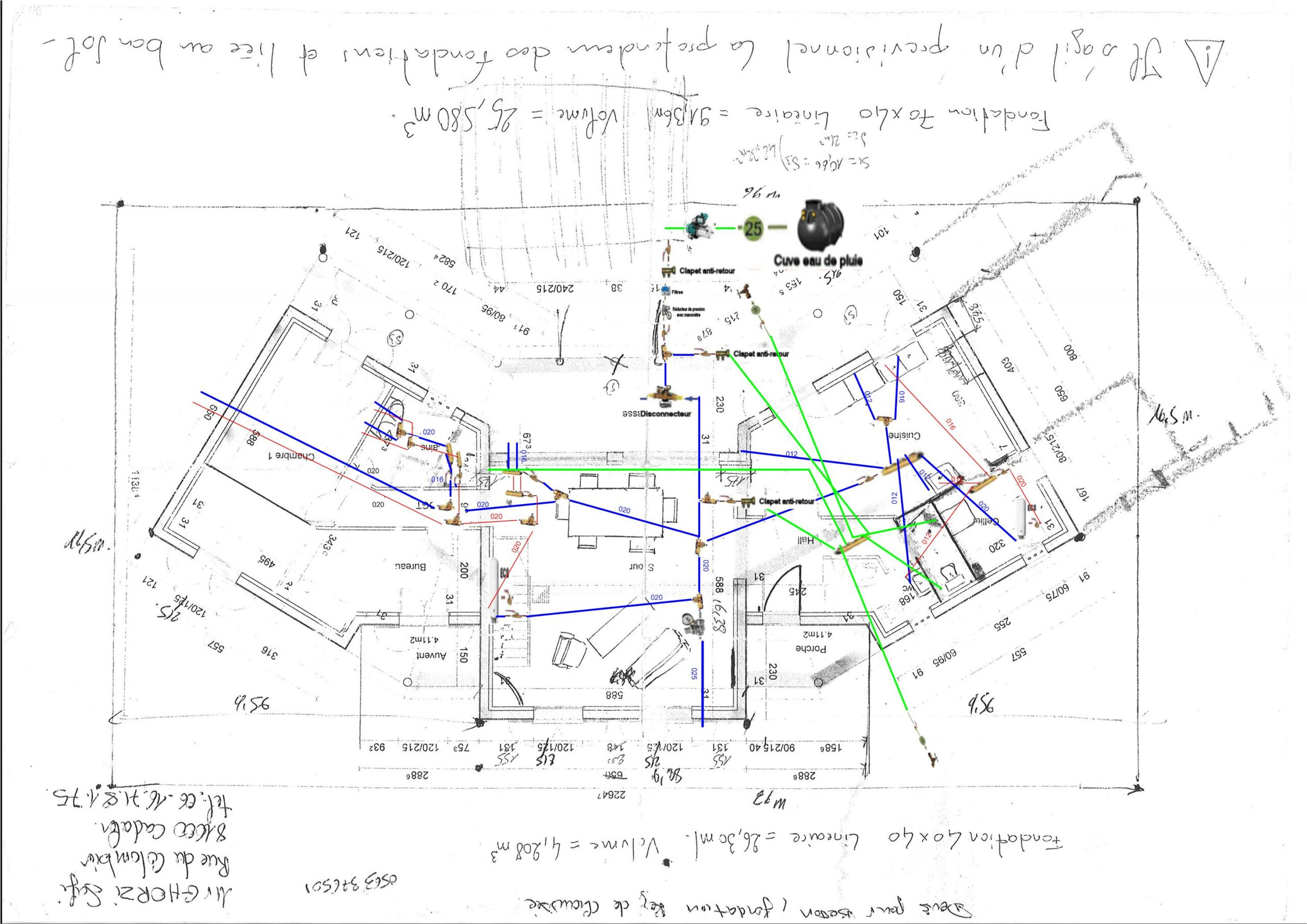

        Je suis en auto-construction totale de notre maison et j’attaque la plomberie, voilà j’aimerias bien avoir des avis sur l’installation que j’ai prévue
        Point a savoir:
        1 – Il y a une salle de bain à l’étage
        2 – à l’entrée de la maison à droite il y à une point d’eau
        3 – une extension est prévue dans le futur ( en prolongation de l’aile gauche, ce sera une chambre parentale avec coin salle de bain)
        4 – il y aura 2 cumulus (100 L et 200 L) , je me suis tordu la tête dans tous les sens mais vu que les point d’eau sont trop éloignés, je crois n’avoir pas le choix
        5 – pour les diamètres : Arrivé en PE de 25, puis 20 entre nourrices, puis les départs en 16
        j’ai surrement oublié des choses à dire mais j’aimerais savoir l’ensemble est correct
        Au sujet des évacuations :
        Eau vanne en 100
        Douche, évier, Lave linge, lave vaisselle, cumulus en 40
        voila à plus
        Merci d’avance

          j’ai oublié le plan
          Le voici le voila
