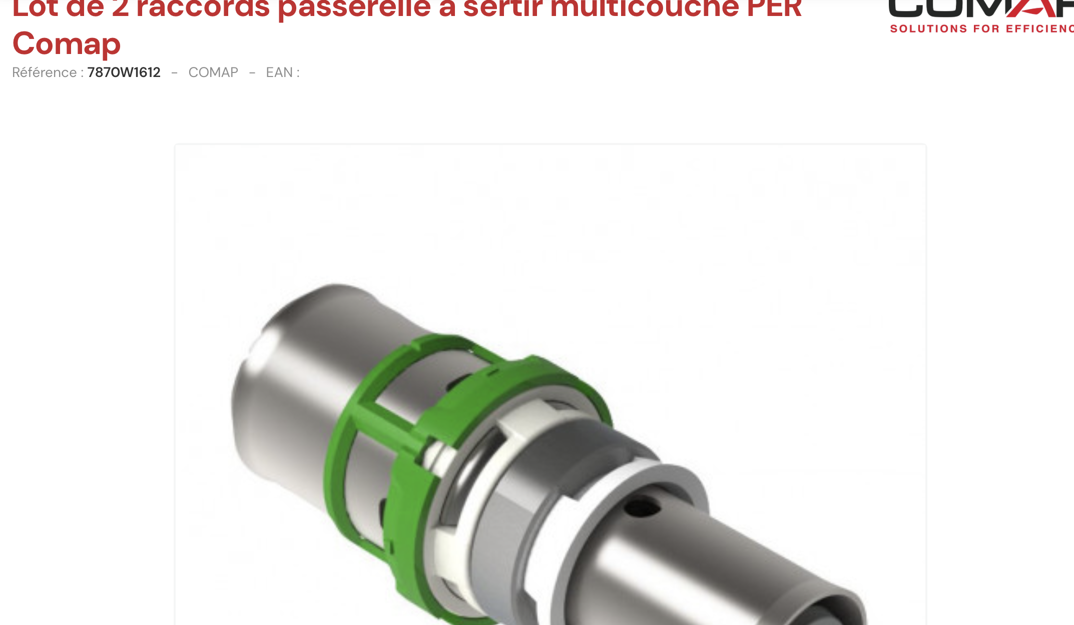

Par contre, il existe des raccords spécifiques que tu achètes pour aller d’un côté sur du multicouche et de l’autre côté du PE donc avec ça, tu pourras tout simplement prolonger ton réseau ou faire les modifications à la demande.

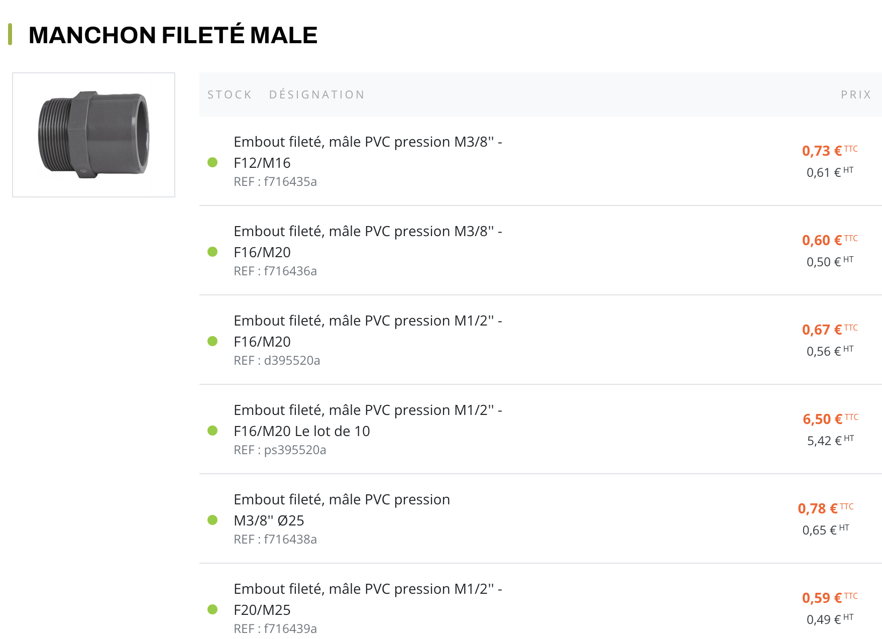

Enfin, pour répondre précisément à ta question le PVC-C celui-ci est un matériau tube en PVC pression rigide, il n’est pas possible de le sertir. Par contre celui-ci se colle et donc tu pourras mettre à côté un manchon à coller avec un embout filetée en diamètre qui te correspondra DN20 par exemple, donc tu auras un filetage mal en PVC ou en laiton a coller et sur ce pas de vice mal, tu pourras repartir avec n’importe quel raccord à sertir pour repartir sur ton réseau
