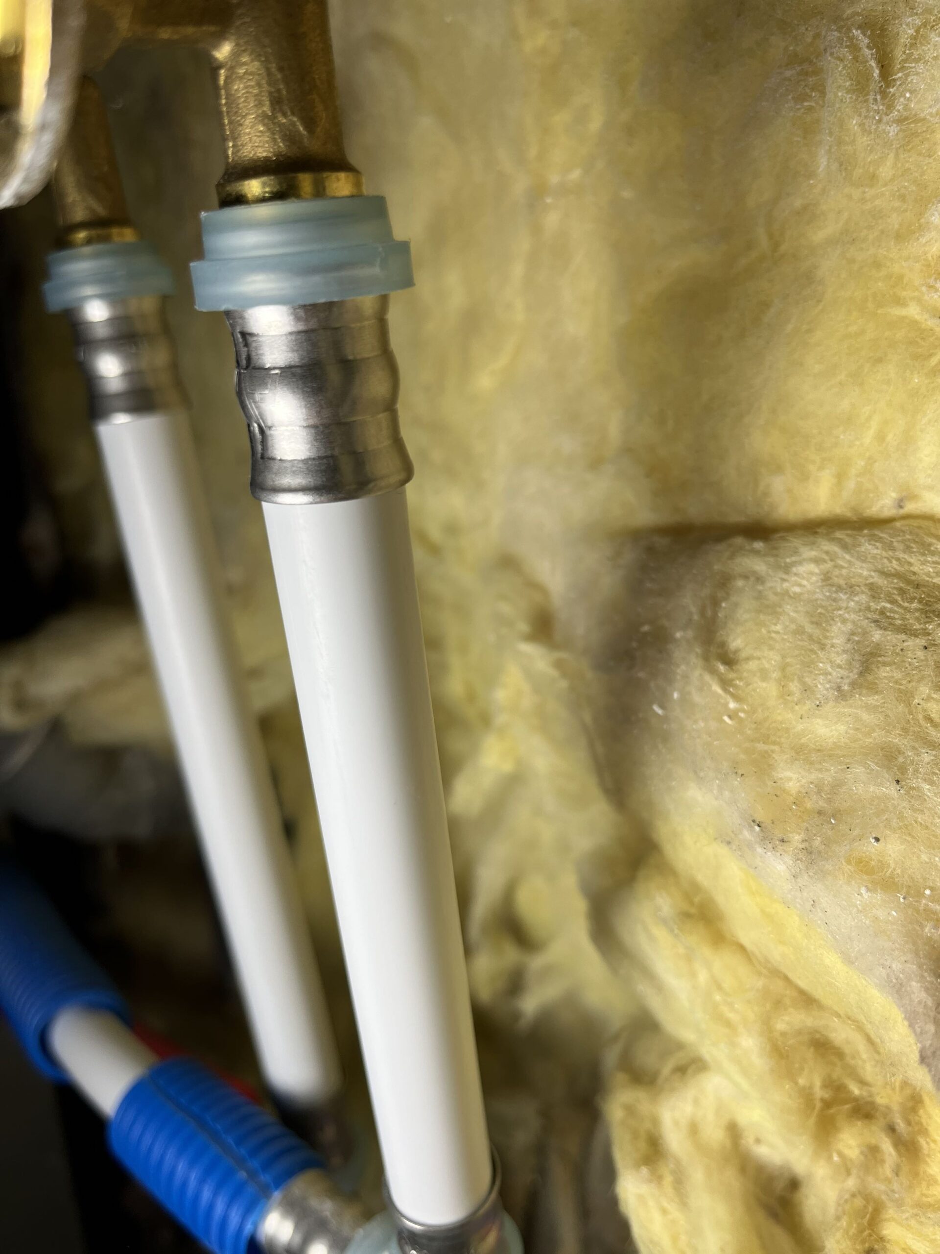

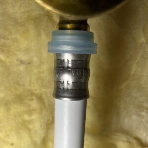

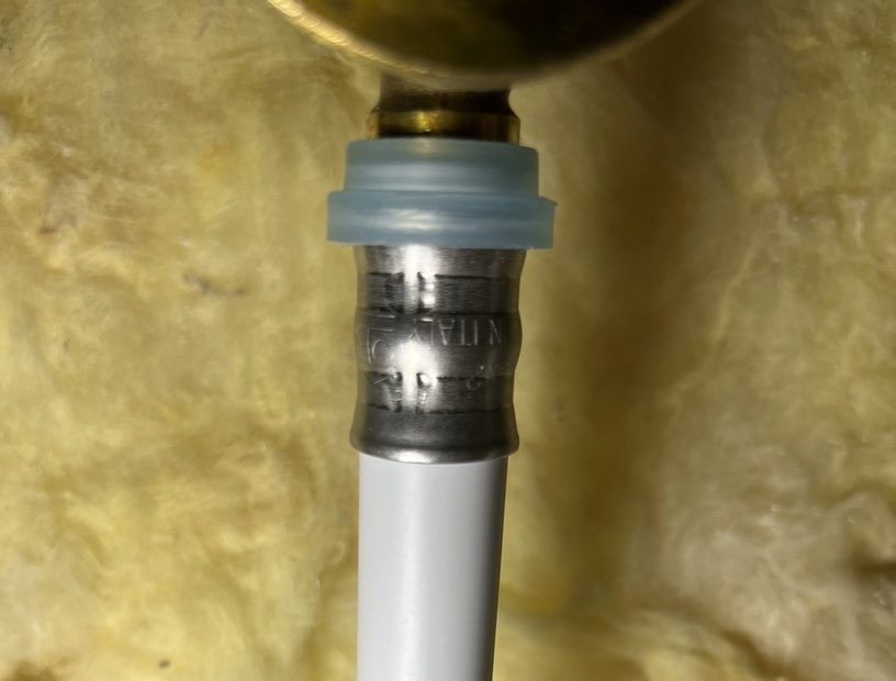

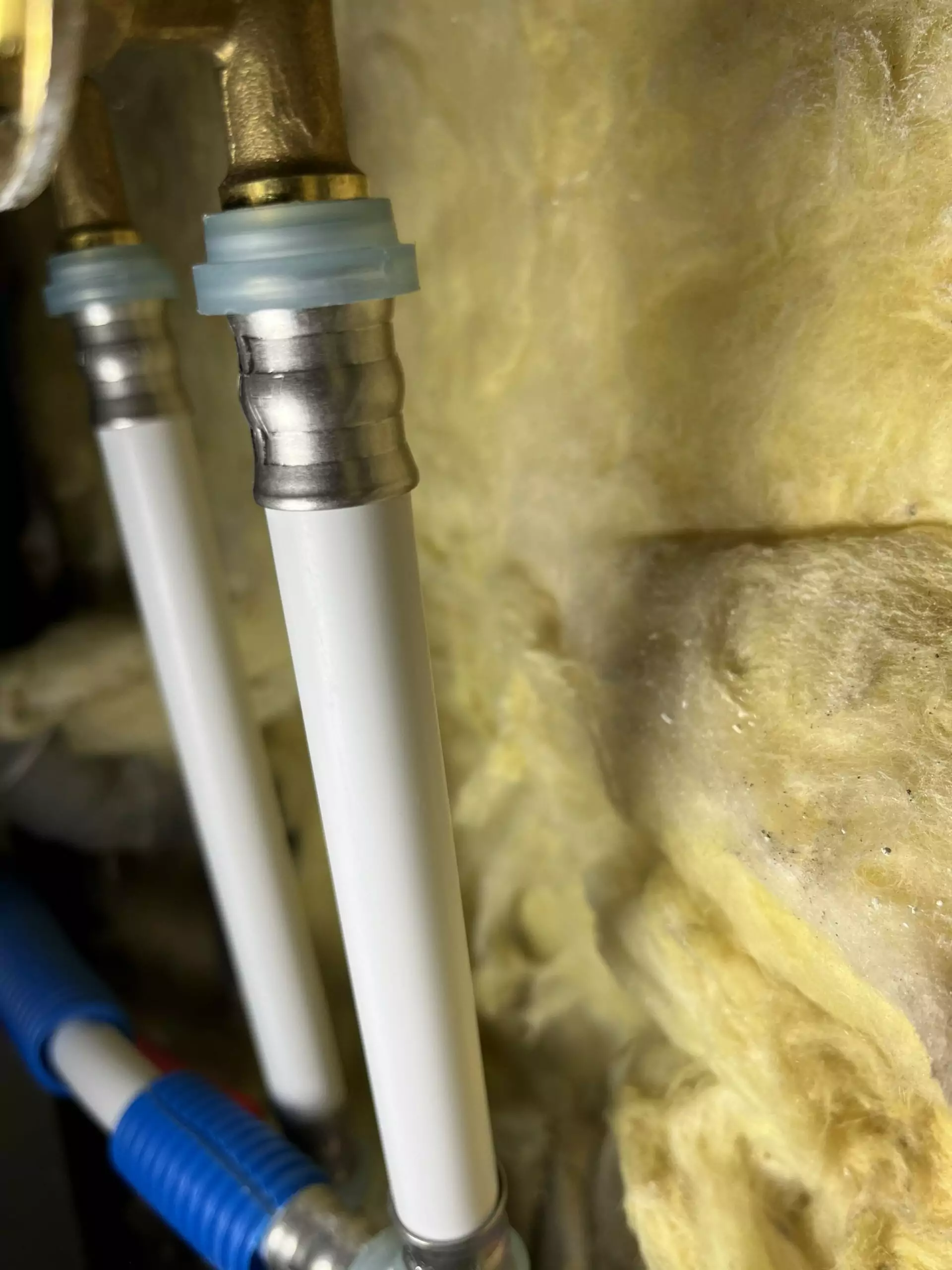

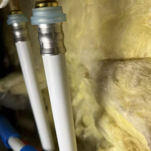

        Je me permets ce post car je viens de finir mes sertissages de raccord multicouche mais j’ai un doute sur la finition.
        J’ai utilisé la pince électrique Virax M21+(Location) pour sertir des raccords de D 16mm(marque Altech et Comap), mâchoire TH.
        Après sertissage, j’ai bien les deux empreintes mais je remarque un petit « défaut » au niveau de l’espace entre les deux mâchoires(voir photo).
        J’ai bien le « bourrelet » entre les deux empreintes (voir photo) tout autour mais le doute persiste.
        J’ai fait un essai sous pression, pas de fuite mais je voudrais être sur, histoire de ne pas avoir de surprise dans un mois ou plus.
        Merci pour votre considération.
        Tibz21
      • #60334 Répondre
          Pour ma part je ne vois rien qui cloche, si ca ne fuit pas lors de la mise en eau, alors c’est bon.
