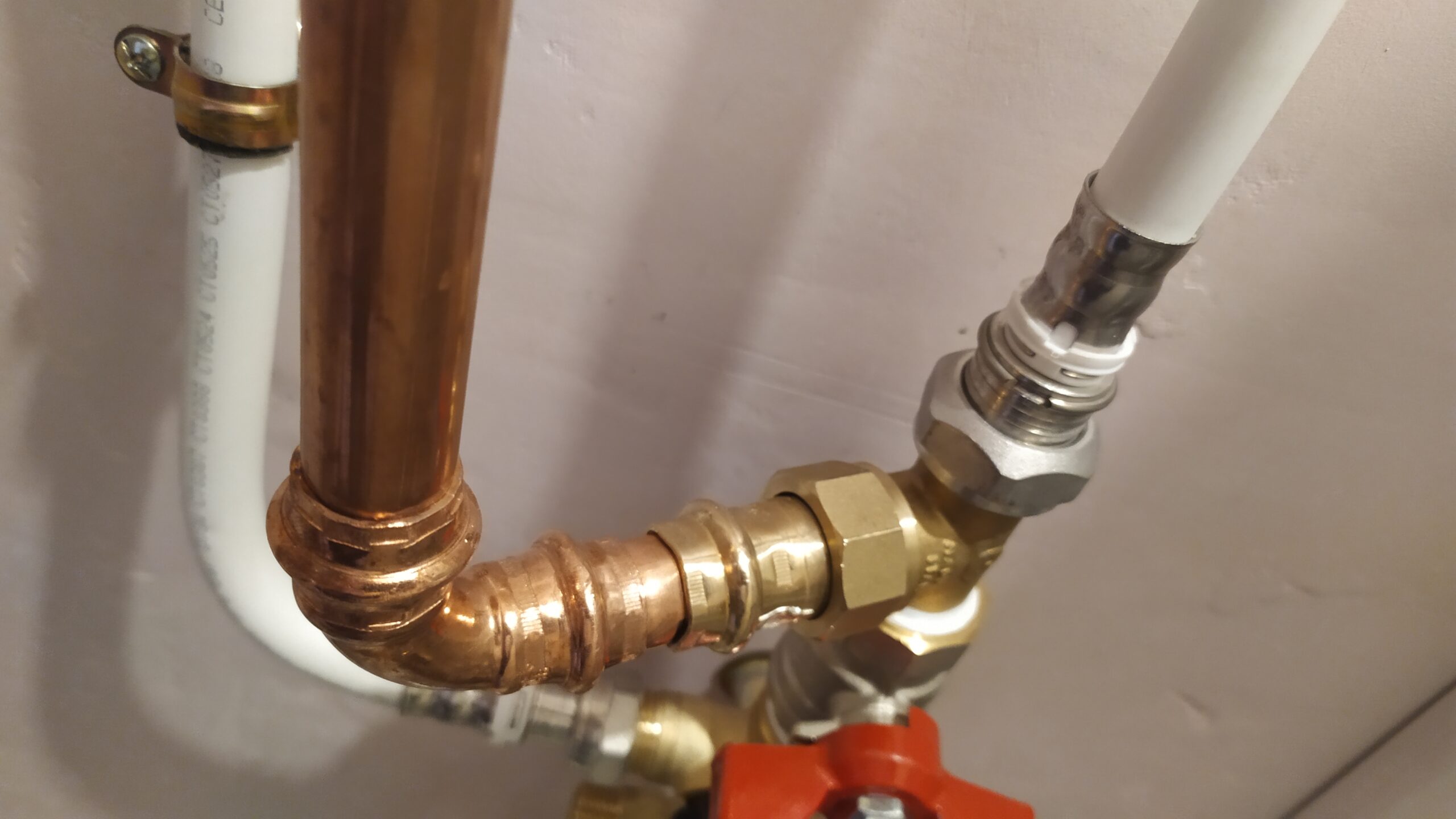

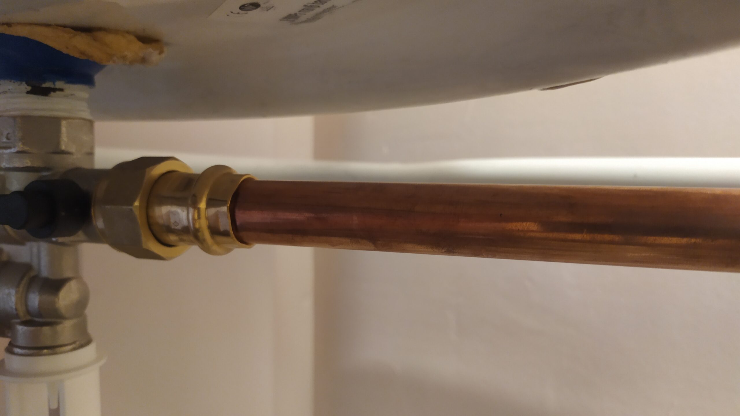

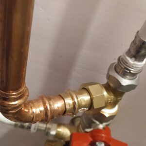

        J’ai voulu tester le sertissage cuivre avec ma pince (hydraulique à commande déportée) que j’utilise sans souci sur multicouche habituellement. J’ai donc mis des mâchoires profil V, pour des raccords laiton (écrou tournant) et coudes cuivre à sertir de marque Altech (diamètre 18).
        Il y a quelque chose que j’ai dû mal faire… parce qu’à la mise en eau, tous les coudes fuyaient des 2 côtés 😡 ainsi qu’un des raccords laiton.

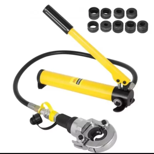

            Merci pour ta réponse Darius, et pour ces pistes intéressantes, mais je ne vois pas trop ce que j’aurais raté de ce côté… J’ai soigné mes ébavurages intérieur/extérieur, et il me semble bien avoir atteint le fond de l’emboîture avec le tube. J’avais fait des marques au feutre pour vérifier que ça restait en place au moment du sertissage. Je me souviens même avoir mesuré 22 mm entre le bout du tube et la marque au feutre.

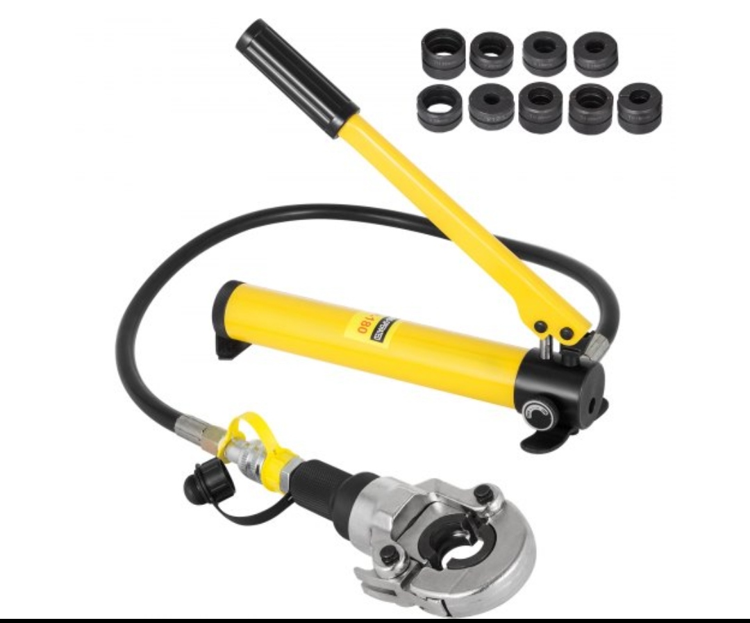

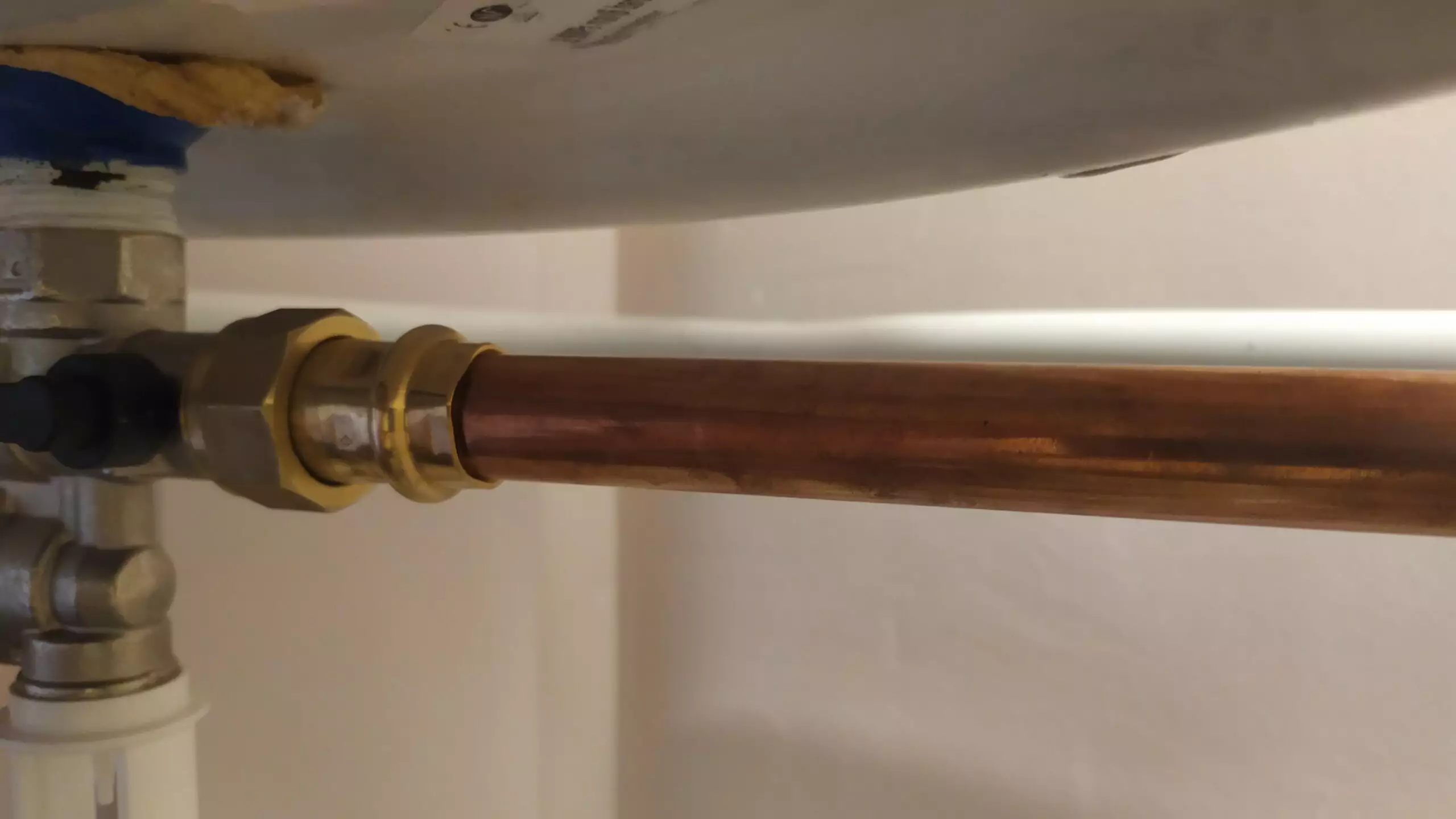

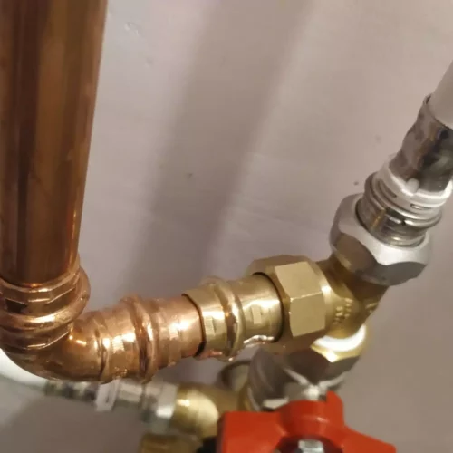

            Je joins une photo de mon modèle de pince… Pratique et fonctionnelle jusqu’ici même si ce n’est pas du Virax (ça tiendra ce que ça tiendra)…
            Je joins aussi une photo des raccords. Celui en laiton, c’est bon. Le coude en cuivre, ils est mort de toute façon parce que j’ai essayé de le re-sertir en le décalant dans la mâchoire hexagonale et évidemment ça ne marche pas plus !

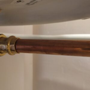

              Du coup je joins mes 2 raccords laiton

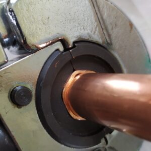

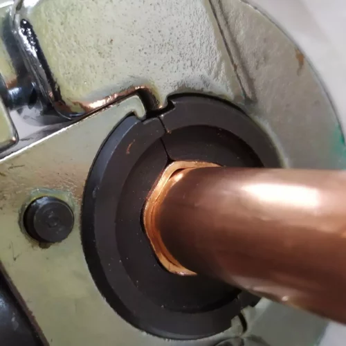

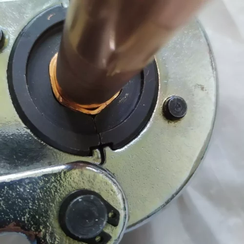

                  Affaire résolue !

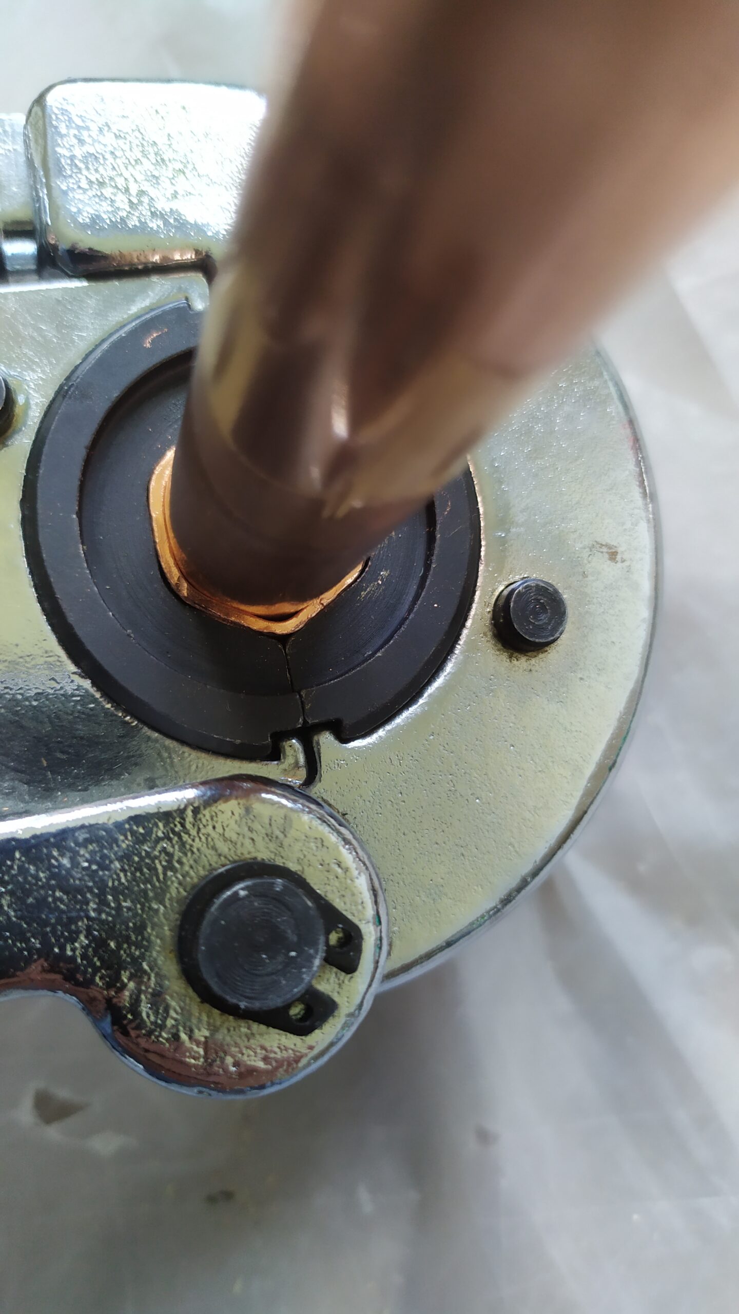

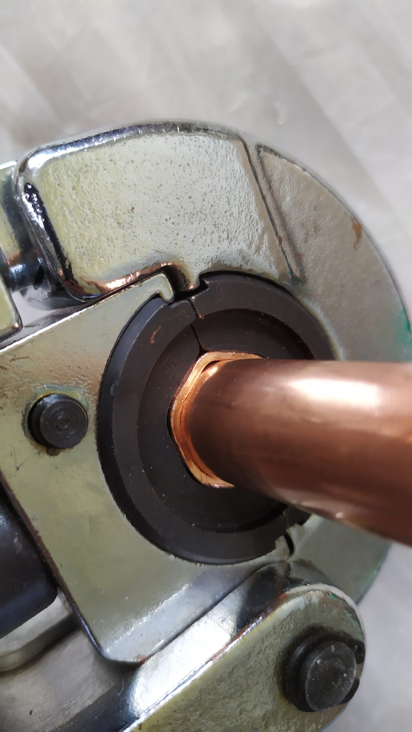

                  J’ai réessayé un sertissage en faisant bien attention… Et voilà ce qui se passe : comme on le voit bien sur les 2 photos, à l’endroit où les profils V18 se touchent, l’hexagone formé par la partie femelle n’est pas assez rapproché du tube et il y a un petit jour qui reste, et cela des 2 côtés. Le joint n’est donc pas bien serré… Et ça fuit, immanquablement.
                  J’ai tenté de compléter mon sertissage en décalant le raccord d’un angle dans les mâchoires et de resserrer : évidemment, ça ne corrige pas le défaut pris par le joint au 1er serrage. Comme on le dit bien, le sertissage doit être réussi du 1er coup !
                  Et pour les raccords laiton, mon hypothèse est que le laiton se déformant moins vite que le cuivre, la rigidité de la partie femelle a permis au sertissage de se faire de manière uniforme… Mais ça ne pardonne pas avec des raccords en cuivre.
                  Tout ça, c’est parce que les mâchoires V18 livrées avec ma pince bas de gamme (une centaine d’euros, avec profils V et TH) ne sont pas bien moulés et sont donc inutilisables… Moralité : le sertissage c’est bien, mais avec du matériel pro, sinon je crois qu’il vaut mieux s’en tenir au brasage.
