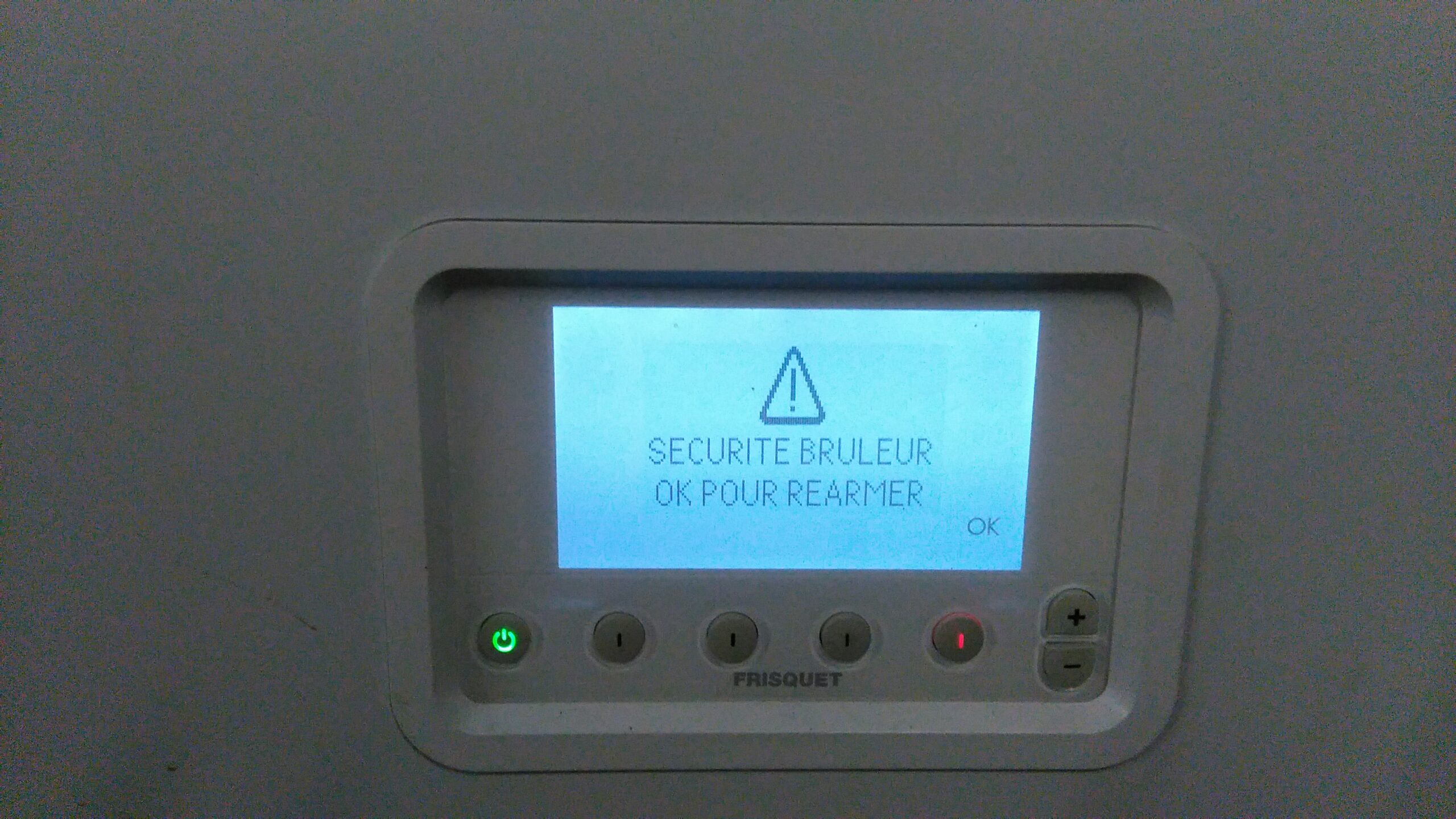

depuis cette nuit la chaudière a arrêté de fonctionne et on est maintenant au froid. Il s’agit d’une Frisquet Hydrocomfort installée neuve fin 2013. Sur l’écran je vois le message « securité bruleur : OK pour réarmer » (photo). Quand j’appuie sur OK la chaudière essaie de se mettre en route: un bruit de quelque chose qui tourne, un déclic comme pour allumer le gaz. Après quelques essais (1 minute environ) la chaudière s’arrete à nouveau.
Choses que j’ai vérifiées :
– la chaudière de ma voisine marche normal, donc pas de coupures de gaz. Aussi la vanne d’arrivée de gaz de la chaudière est bien ouverte.
– Au niveau du compteur gaz, quand on donne OK sur la chaudière, j’entends un déclic pour l’appel de gaz puis le compteur ne bouge plus. Nous n’utilisons pas le gaz pour cuisiner.
– J’ai regardé s’il y’avait des feuilles sur la sorties de ventouse à l’extérieur de la maison mais tout est bon. Pour l’évacuation de l’eau de la chaudière, il ya un neutralisateur des condensats sous la chaudière mais j’arrive pas à ouvrir le récipient. Est-ce important pour la panne ?L’entretien annuel a eu lieu il y a 15 jours (fin novembre) et tout s’est bien passé. En regardant l’historique sur l’écran (je ne sais pas comment on fait), le technicien a quand meme noté qu’en début 2016 il y avait eu des déclenchements de la sécurité bruleur (3 dans la meme journée). Comme je n’avais pas de souvenir particulier, j’imagine qu’en appuyant sur OK le problème s’était réglé tout seul.
Y-a-t-il d’autres tests que je peux faire pour mieux comprendre ce qui se passe ? Je sais faire de la plomberie en bricoleur (brasure cuivre au chalumeau OA, vidange circuit chauffage, purge, etc.), grace à Niel notamment, mais j’ai moins d’expérience niveau chaudière.
Merci beaucoup pour le coup de main! Ca caille vraiment dans la maison !
Bon dimanche,
Ourse -
Je verrais bien un problème de sonde de ionisation.
C’est un capteur qui détecte la flamme si il ne fonctionne pas ou qu’il n’y a pas de flamme/combustion il coupe la chaudière pour éviter qu’elle ce remplisse de combustible
Regardez si des fois vous n’avez pas un détendeur gaz juste avant le robinet de la compagnie GAZ.
Si tel est le cas, ré-armez-le… -
merci à tous les deux pour vos réponses. Le détendeur gaz à coté du compteur est bien armé. J’avais mis une photo dans cet ancien post: https://plombiers-reunis.com/v3/communaute/topic/desarmer-et-rearmer-detendeur-gaz.
J’ai l’impression que le gaz arrive à la chaudière mais pour quelques raison celle-ci n’arrive pas à le bruler.
Si c’est la sonde je ne peux pas faire grand chose j’imagine.J’ai vu sur le web que la panne peut aussi venir d’un mauvais contact électrique. Sur certaines chaudières frisquet il faut apparemment separer deux fils éléctriques qui sont installés dans la meme gaine, un qui sert pour l’expulsion des fumées à travers la ventouse l’autre pour l’allumage du bruleur. Ca m’a l’air compliqué (:
Bien à vous,
ourse -

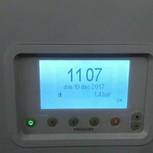

Il est où le bouton ok sur ce type de chaudière cf photo ci dessous? -
J’ai eu le même problème , défaut bruleur , cela a durée un petit temps avant de trouver la cause du défaut .
Solution : il faut changer le bloc de gaz …. Depuis tout va mieux

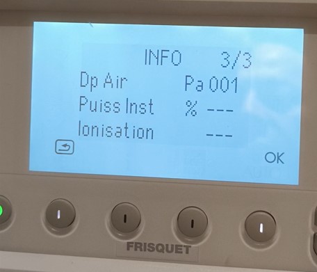

Hydroconfort à condensation 80L de 2012, même souci que vous tous, après premier réarmement cela à durer 2/3 jours pour après fini !
Donc j’ai tout eu en anomalie capteur gaz, capteur air anomalie ventilateur…
Lors de l’entretien le technicien à fait un devis pour remplacer le bloc gaz => 330€ et les 2 capteurs 160€ l’un.

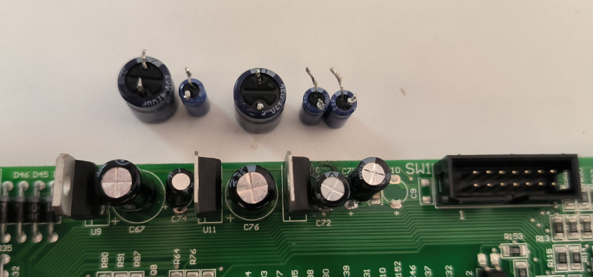

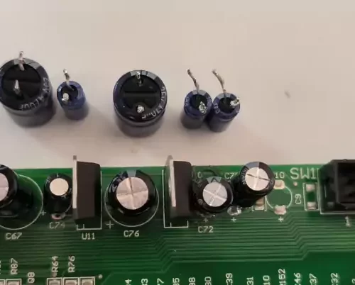

au vu des prix des pièces et que j’ai des connaissances j’ai moi même remplacé les pièces mais tjs pareil donc il va falloir remplacer le ventilateur pour voir maintenant.
La chaudière à fonctionné hier toute la soirée et nuit après remplacement capteur d’air mais cela n’a pas durer, je vient de tout démonter au dessus du bruleur on dirait que c’est neuf !
Je ne sais pas vraiment quoi faire de mieux je vais tenter la manchette en plastique pour voir… -
Avant d’engager des frais aussi importants j’inspecterais le conduit pour m’assurer que la chaudière est correctement ventilé.
Ludovici wrote:Avant d’engager des frais aussi importants j’inspecterais le conduit pour m’assurer que la chaudière est correctement ventilé.Bonjour,
après démontage de la manchette toujours pareil, j’ai également retiré le conduit de cheminée au dessus de la chaudière pour voir sans rien mais toujours pareil. La chaudière se remet souvent en sécurité bruleur ou anomalie ventilateur !
Donc je me dit que toutes les anomalies viennent de la carte alors pourquoi ne pas tenter cela après au pire je commande et je la retourne si cela ne vient pas de là mais je vais voir pour le conduit de cheminée.
Je reviendrai après tests mais ce qui est bizarre c’est que la chaudière après quelques anomalie fonctionne 18/20h et retombe en erreur. Sinon il faudrait que je contacte un vrai technicien Frisquet mais j’ai encore peur du prix final… -
Pour continuer mes test, j’ai tout inspecté le conduit cheminée/fumée, rien à signaler.

Comme promis voici des nouvelles de mon ancienne carte avec des condensateurs fraichement soudés !
Donc… Bah ça remarche !!!
Je ne sais pas comment insérer des images donc va falloir me suivre :
Sur le haut de la carte (transfo) se trouvent 5 condensateurs entre des régulateurs.
C67 = 25V 470µF
C74 = 100V 1µF
C76 = 25V 470µF
C72 = 25V 100µF
C70 = 25V 100µFUne fois ces 5 condensateurs, j’ai remis l’ancienne carte puis remis sous tension la bête et comme par magie plus d’anomalie bruleur/capteur d’air/capteur gaz… Coût des condos =10€ avec fdp et j’ai de quoi refaire 3 fois l’opération.

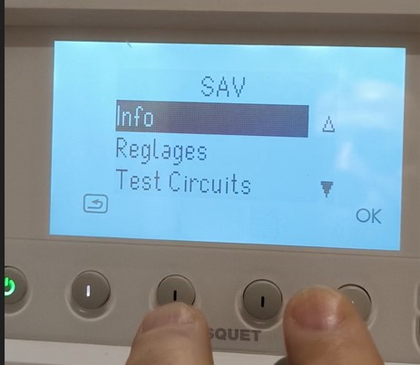

Pour le menu où voir la valeur de capteur d’air il faut appuyer 5 secondes sur 2 boutons donc il y a le premier (on/off), le 2ème (menu), le 3ème (info), le 4ème (pour moi mode ECS éco/max) et le dernier (mode auto pour le chauffage) et après 2 boutons superposés + et -.
Donc 3èm et 4ème boutons simultanés pendant 5 secondes et on arrive de le menu SAV, par défaut on est sur info, il faut alors appuyer sur le 5ème boutons (OK) plusieurs fois pour atteindre la page 3/3 avec Dp Air (et sa valeur) Pa 000. Si cette valeur varie entre 0 et 300 (à la mise sous tension de la chaudière) votre carte électronique est sûrement HS, pour ma part le remplacement des 5 condensateurs ont solutionné ma panne.Il est rare que je consacre autant de temps sur une panne mais comme j’ai été content de tomber sur ce forum quand j’avais besoin je reviens avec mon expérience en espérant aider un peu…

Voici donc la photo de la carte du moins de la partie où se trouve les condensateurs.
Je post après les photo de l’afficheur de la chaudière, histoire de voir déjà comment ça ressort.Attachments:

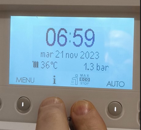

Voici en image la procédure pour rentrer dans le mode SAV et constater la valeur du capteur d’air.
Je rappelle qu’on est sur une Frisquet Hydroconfort condensation avec ballon de 80L de 2013.
Donc pression de 5 secondes sur les 2 boutons (simultanément)
Je voulais mettre des images légères mais impossible de supprimer la première donc je vais le faire en plusieurs réponses…Attachments:
une fois dans ce menu « SAV » nous sommes sur « info » il faut alors appuyer sur « OK » puis encore « OK » pour aller sur la page 3/3.
On arrive sur « DP Air => Pa 001 ». C’est donc cette valeur qui est à suivre, si elle varie de 000 à 300 après réarmement bruleur ou démarrage de la chaudière, on tombe dans le même problème que moi avec la carte électronique en cause…
Désolé de ne pas avoir pu faire en une seule réponse…
Bonne journée à tousAttachments:
