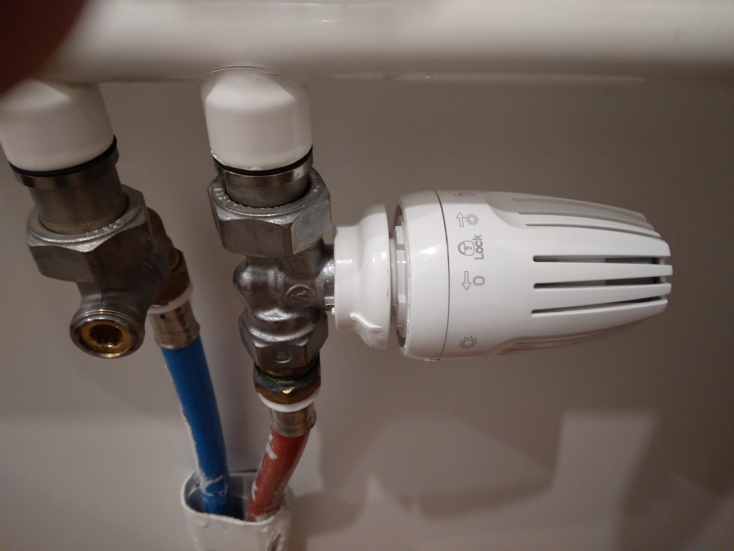

        J’ai mon sèche serviette qui ne fonctionne plus. Il est alimenté en eau chaude par une chaudière au gaz et est pourvu d’un thermostat, dont je vous joins ici une photo.
        Pourriez-vous me dire ce qu’il se passe ? Merci à tous pour réponses.

          il n’est pas impossible que ton robinet soit bloqué. voir ici: https://blogs.plombiers-reunis.com/chauffage/radiateur-froid-sur-installation-de-chauffage-central.html

              chris66
                Non, en fait je n’arrive pas à ôter le thermostat (voir photo dans mon tout premier message). Je ne sais pas non plus de quelle marque il s’agit.

                    [*]Tu positionnes ton robinet en position ouvert a fond (c’est important)[/*]
                    [*]Tu prends un tournevis plat de taille moyenne.[/*]
                    [*]Tu inseres le tournevis en position verticale ou presque[/*]
                    [*]entre l’écrou qui fixe le robinet au radiateur[/*]
                    [*]et derriere la bague blanche, « la bague doit rester a droite du tournevis »[/*]
                    [*]Tu fais levier doucement en poussant la bague vers la droite[/*]
                    [*]Une fois que la bague bouge, tu la pousse vers la droite en partie inferieur questions qu’elle ne se mette pas en travers[/*]
                    [*]L’objectif étant de coller la bague a la poigné[/*]
                    [*]Une fois la bague complètement a droite tu tires sur la tete complete qui devra se déclipser sans opposer de résistance.[/*]
                  Ensuite tu trouves une aiguille sur laquelle tu doit tapoter jusqu’à ce qu’elle ressorte toute seule, ne tire pas dessus car tu risque de provoquer une fuite.
