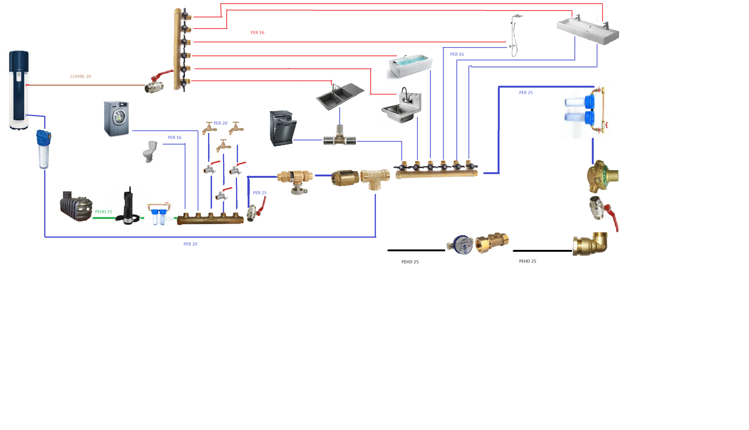

        Bonjour à tous.
        J aimerais vos avis sur ma futur installation sanitaire svp.
        ( je sais que pour la cuve il xaut un systeme par surverse) je ne suis pas decider encore à mettre la cuve…
        Je compte utiliser du per gainé somatherm ainsi que les raccords de même marque.
        Je sais que le PER se serti 1vec des mors RF, or cela son adapter avec des mors U ça craint?
        Tous passera par le vide sanitaire.
        Merci à vous.

            Bonjour, certes je vois bien que nombre de raccords PER se sertissent avec du mors RF.
            Mais depuis un moment je vois pas mal de raccord PER acceptant le U et H comme le somapress de somatherm. Les raccord noyon et Thiebault, ainsi que pas mal de platine de douche… je ne sais plus quoi penser…
            Est ce fiable??
            Malheureusement les mors rf ne se trouve pas pour les pinces manuelles à sertir…
            Sinon le schéma est correct?

              Personne n’a d idée sur le schéma ainsi que le sertissage ?
