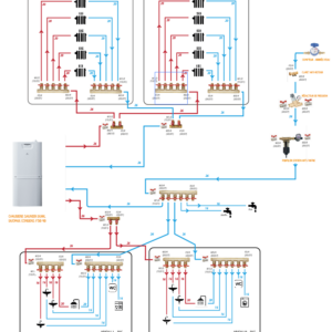

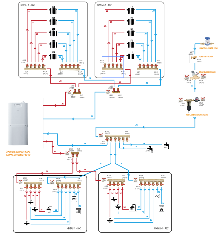

        • Après m’être renseignée et avoir fouillée un peu partout sur le net, j’ai réalisé mon schéma.
        • Pourriez vous me faire un retour ? Est-il correct ? Ai-je oublié des points ?
