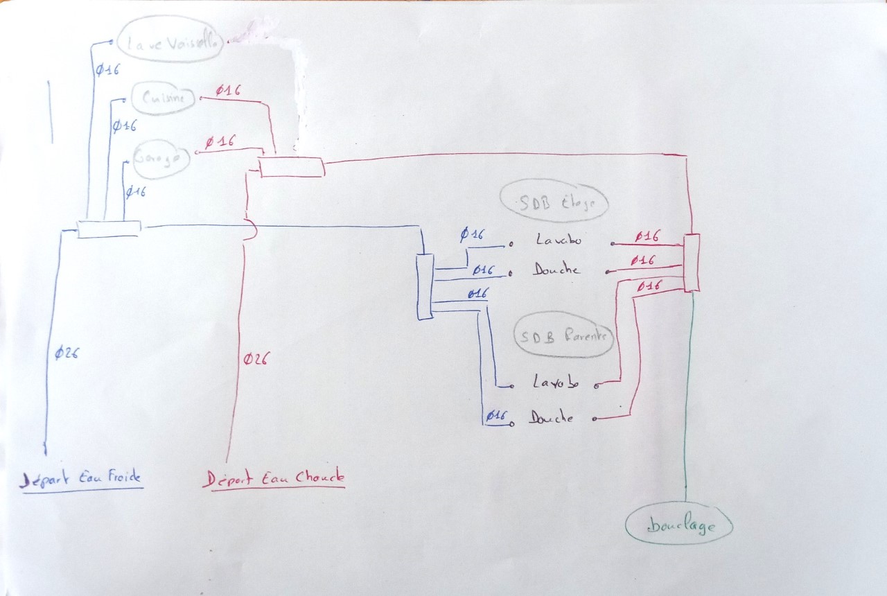

        Bonjour à tous !
        Après avoir bien éplucher le forum…. je me décide à vous soumettre un schéma « basique ».
        Désolé pour le schéma « à la main », mais je ne maitrise pas trés bien l’informatique

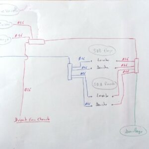

          me revoici avec une autre possibilité ?
        • #53932 Répondre
            Les deux solutions sont bonnes a vous de choisir celle qui vous convient le mieux.
            N’oubliez pas d’isoler l’eau chaude et bouclage, sinon vous allez rapidement regretter de l’avoir fait.
            Puis n’oubliez pas le circulateur de bouclage avec horloge et thermomètre intégré, il ne faut surtout pas que ce circulateur tourne en permanence.
            Certaines personnes posent une minuterie qui pilote le circulateur, qu’ils actionnent a chaque fois qu’ils ont besoin d’eau chaude

            olivierbidot
              Merci pour votre réponse ….
              Il est prévu que j’utilise du multicouche isolé. Et je compte acheter un circulateur ‘intelligent’.
              Je me posait surtout la question des diamètres pour alimenter les nourrices.
              je me demandai aussi si il y avait un risque de perte de pression avec les nourrices en série.
              Pour plus de précisions:
              L’alimentation en eau de la maison est en sous sol.
              La cuisine est au rdc (le point d’eau garage est juste sous la cuisine au sous sol).
              La salle de bain « parents » est au rdc au dessous de l’autre salle de bain(étage): la nourrice sera placé dans une gaine technique juxtaposé aux salle de bain.
              Les wc sont alimentés via une cuve de récupération (ils n’apparaissent donc pas sur ce schéma)
              L’eau chaude est produite via une PAC.
              Merci,
              Olivier.
