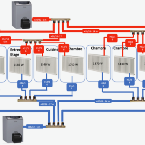

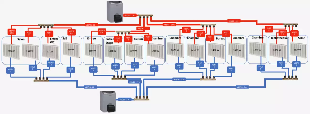

        Je viens d’acheter une maison avec un vieux réseau de chauffage en acier + cuivre.
        J’ai une chaudière au fioul et 15 radiateurs en fonte.
        Je veux remplacer le réseau que je ne maitrise pas (intégré dans les murs) par un réseau en multicouche.
        Etant un novice mais bricoleur et ayant cherché sur votre site des infos, j’ai imaginé un nouveau réseau.
        Il y a certainement des erreurs et peut-être mieux à faire et c’est pour cela que j’ai besoin de vos conseils.
        Plusieurs questions :

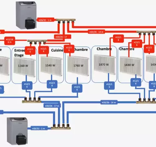

        1) Diam 26/32 entre la chaudière et la 1ère nourrice ?
        2) 4 lignes après la 1ère nourrice. Est-ce que ça peut être optimisé ?
        3) Diamètre 20/26 entre 1ère et 2ème nourrice ?
        4) Diamètre après les 2ème nourrices pour chaque radiateur ?
        Je dois acheter mes tuyaux avant le début de l’automne pour avoir une chance d’avoir du chauffage cet hiver donc j’attends avec impatience vos remarques.
        Merci d’avance, Ludovic.

          Je pense que vous avez trop de nourrices et les nourrices ne favorisent pas la circulation, a votre place je préfèrerais faire un ceinturage sur lequel je poserais des tés ou des nourrices en serie, pour alimenter les différents radiateurs.
          Apres si vous nourrices sont toutes au même niveau, c’est moins grave, mais si les nourrices principales sont en hauteur et les tuyaux doivent descendre au sol pour remonter vers les nourrices secondaires, puis les lignes doivent descendre des nourrices secondaires pour remonter aux radiateurs, vous risques d’avoir des soucis de circulation, avec toutes ces descentes et remontés.

            Merci El-Homari pour votre réponse.
            Je suis étonné concernant le ceinturage car dans plusieurs posts il est indiqué qu’il faut le moins possible de T car perte de pression.
            C’est pour cela que j’avais mis une 1ere nourrice qui alimente une 2ème nourrice. Cela permet également d’isoler facilement un radiateur en cas de besoin.
            J’avoue être un peu perdu et ne plus trop savoir quoi faire …
