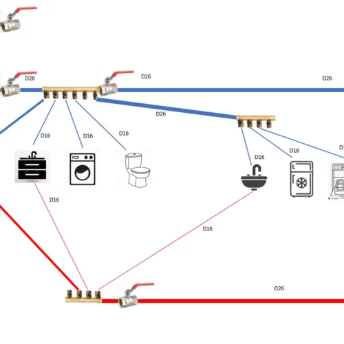

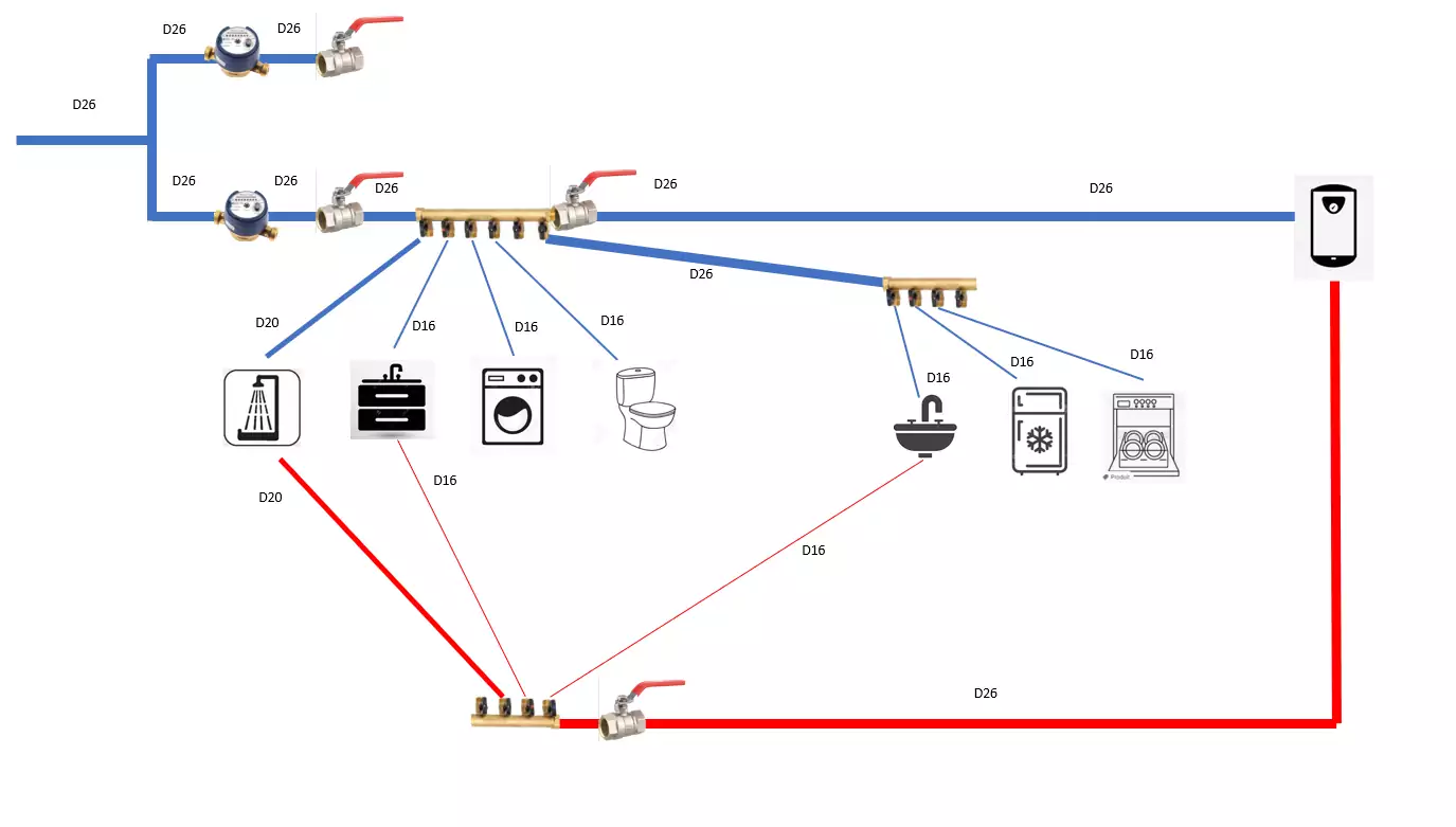

        J’aimerai votre avis sur mon installation de plomberie en multicouche que j’aimerai réaliser d’ici 2 semaine. Il s’agit d’un appartement de 3 chambres, les tuyaux seront encastré dans le murs avec du tube multicouche gainé pour toute la partie salle de bain et encastré dans le faux plafond pour la cuisine.
        J’ai laissé en attente un compteur divisionnaire pour l’alimentation d’eau d’un studio (issue d’une division)
        Mon alimentation d’eau pour la cuisine est a une quinzaine de mettre de mon ballon d’eau chaude extra plat 120 litres, pensez vous que cela posera problème dans le future ?
        Merci pour votre aide !!
      • #54241 Répondre
          Alimentez votre chauffe-eau en 16/20
          Alimentez la nourrice d’eau chaude depuis le chauffe-eau en 16/20
          La ligne d’eau chaude entre le chauffe-eau et les points de puisage semble trop longue, n’avez vous pas le moyen de la raccourcir.
          Apres l’attente d’eau chaude sera interminable et les pertes d’eau chaude importantes.
