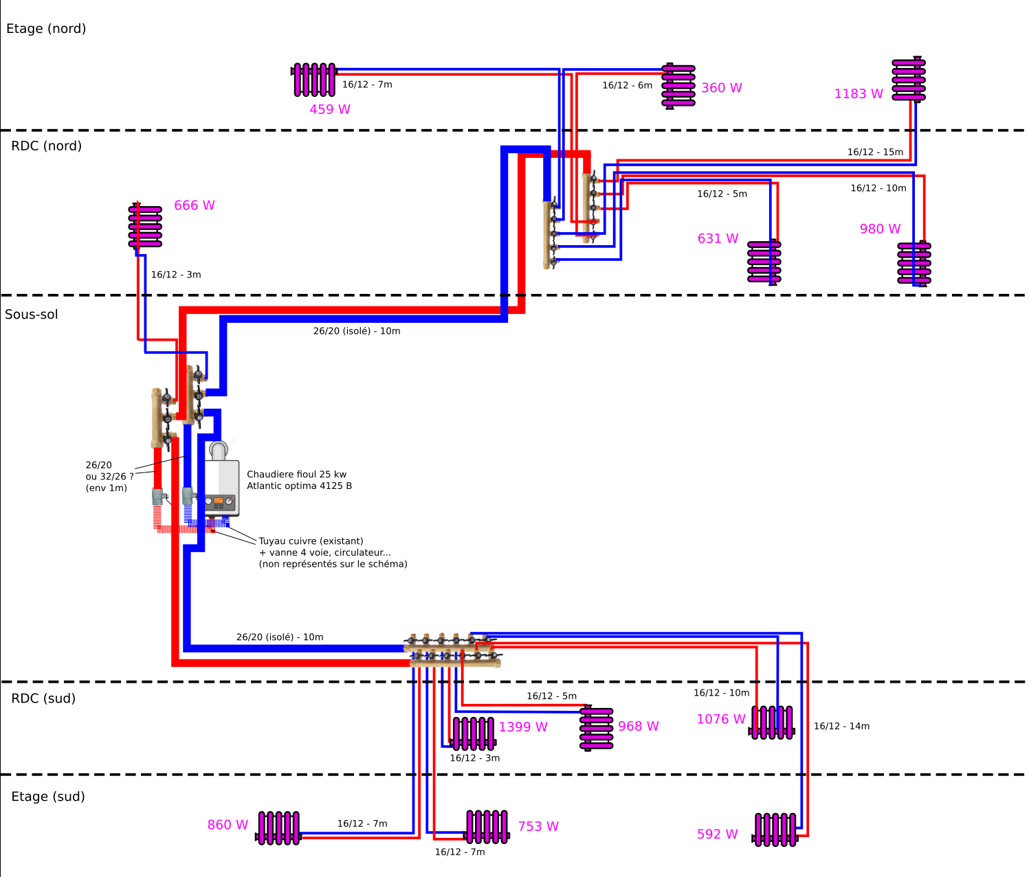

Je rénove une maison des années 1980 en Bretagne d’environ 140m2. La maison n’était jusqu’à ce jour pas du tout isolé (40cm de murs béton en RDC… ca n’isolé pas, mais ca résiste bien aux tempetes), en dehors des rampants. Je suis donc en train de faire une isolation par l’intérieure, et j’en profite pour refaire le réseau de chauffage, en profitant des futures cloisons pour faire passer une partie du réseau. Le réseau d’origine est en cuivre, en grande partie encastré dans les dalles RDC / étage. Les radiateurs sont en fonte type rideaux. J’ai estimé leurs puissances en me basant sur un site qui proposait à la vente des modèles similaires (meme type et memes dimensions) et donnait leur puissance (j’imagine en delta T50, vu que ce n’était pas précisé). Au passage, je compte rajouter un radiateur supplémentaire de 900W (acier cette fois), et remplacer les 2 petits radiateurs fontes des deux SDB (300W et 360W d’origine) par des seches serviettes mixtes (640W et 460W). Le système de chauffage (+ ECS) est une chaudiere fioul Atlantic Optima condens 4125 B, que je compte aussi changer mais un peu plus tard, apres les travaux d’isolation, histoire d’étaler les frais.
J’ai dessiné un nouveau réseau en essayant de me rapprocher le plus possible d’une distribution type pieuvre, mais étant donné les contraintes de l’existant, j’aurais ici 2 paires de nourrices: une pour la distribution face sud, une pour la distribution face nord.Je me pose des questions pour distribuer en amont sur ces deux nourrices (alimentées en 26/20): je pensais initialement passer par une nourrice principale 3 sorties (en 3/4, pour sortir du 26/20). Deux sont dédiées aux nourrices, une servirait à alimenter directement à radiateur (en 16/12) qui est situé juste au dessus de la chaufferie en sous-sol. C’est la solution sur mon premier plan. L’autre solution serait de passer par deux Té (une pour séparer les deux réseaux qui vont aller aux 2 nourrices en 26/20) et un autre pour repiquer un 16/12 pour alimenter le radiateur en question, c’est sans doute plus clair sur le second plan….
Mon autre interrogation, dans les deux cas, c’est avec quel diamètre reprendre sur les vannes existantes de ma chaudiere ? (le tuyau qui ira des vannes à la nourrice principale ou au Té selon la solution choisie). Actuellement, c’est du cuivre en 28 qui sort, ce qui il me semble correspond à du 32/26 en multicouche. J’hésite donc à avoir environ 1m de 32/26 jusqu’a la séparation des distributions en 26/20, ou à rester 26/20 meme en sortie de chaudiere… Le 32/26, ca m’a l’air un peu plus compliqué à travailler, les raccords sont plus chers, etc… Mais si c’est ce qu’il faut, j’irai pour cette solution. D’un autre côté, de ce que je vois des autres réseaux de chauffage, j’ai l’impression que c’est très rarement utilisé pour des installations résidentielles de cette taille.
Enfin, en dehors de ces points, est-ce que mon futur réseau vous parait correct ?

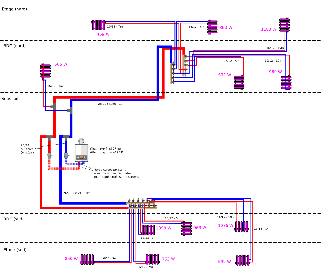

Désolé mauvaise manipulation de ma part sur le 1er post, j’ai envoyé deux fois la meme image (réseau avec nourrice principale) et je ne parviens à supprimer le doublon lorsque j’essaie de modifier mon post.
Voici l’autre option avec des TéAttachments:
