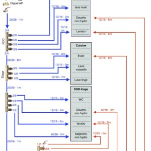

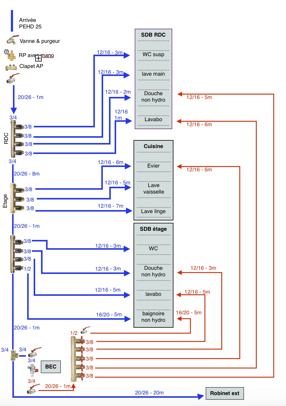

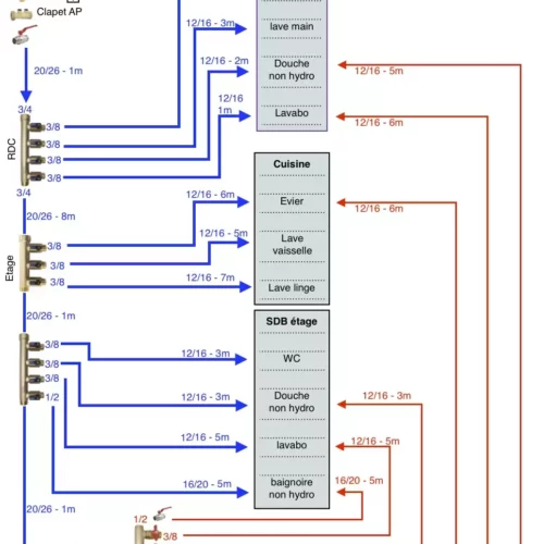

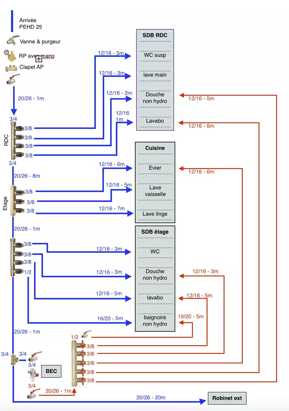

        Je vous joints une photos du réseau prévu.

      • #54333 Répondre
          Les sorties de nourrices sont généralement en 15/21
          Je mettrais la douche aussi en 16/20 si vous avez l’intention de gros débits même si c’est pas bon pour la planète.
          Le robinet externe en 16/20 suffit.
          Le 20/26 n’est pas cintrable a la main ou alors avec un ressort avec un rayon de courbe trop important utilisez des coudes a la place ou si vous avez un ami qui vous prête une arbalètes.
          Je ne connais pas la marque cité.
