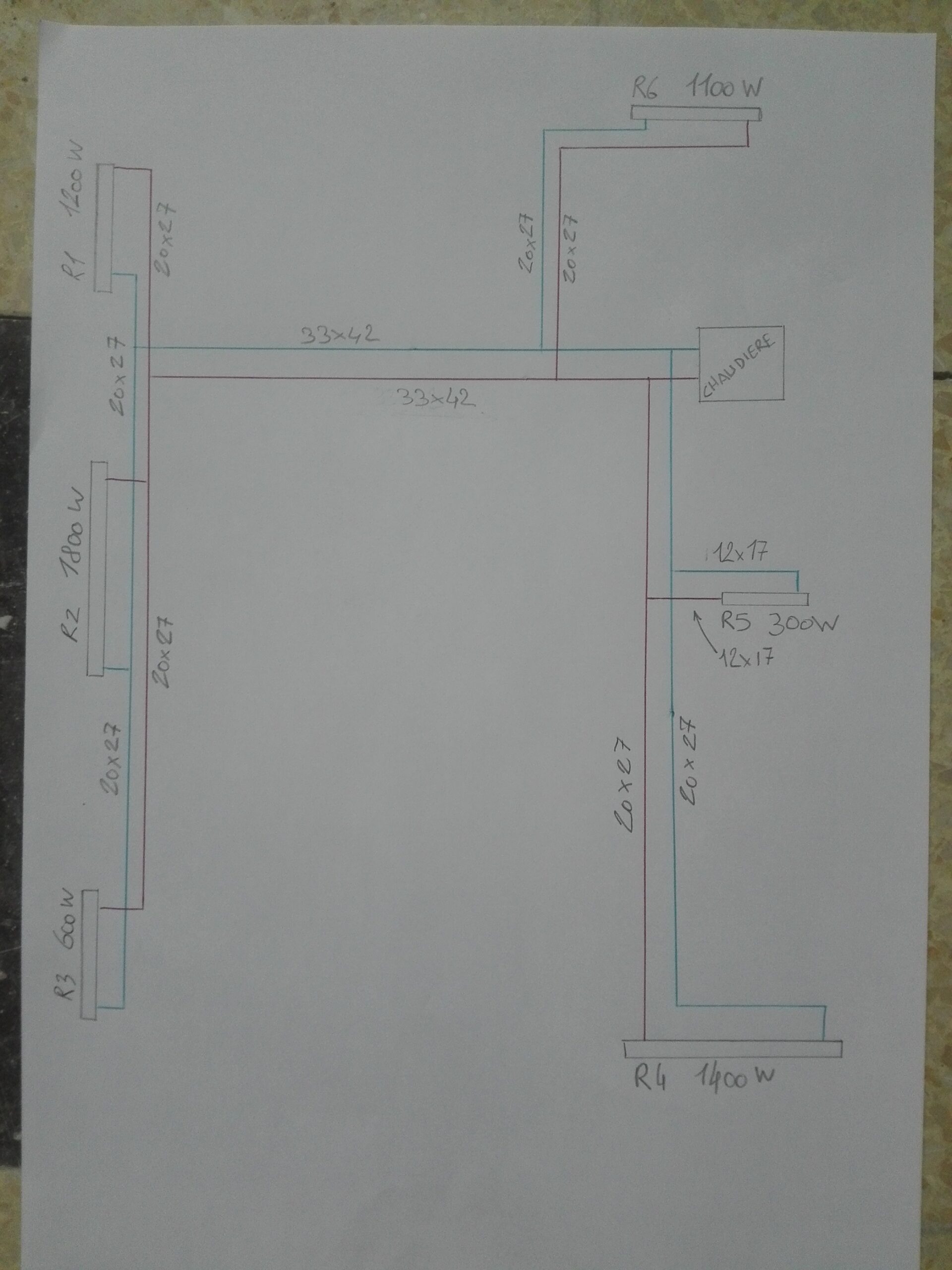

                    Et vos radiateurs quelle puissance feront-ils, si vous avez de très gros radiateurs il vaut mieux les alimenter en tuyau de 16/20 et dans ce cas votre tuyau de 16/20 au départ est trop petit.
                    Mais il nous est difficile de vous répondre concrètement, vous restez trop vague dans vos propos, nous ne savons rien de votre installation.
                    Pas de schéma, pas de description, juste des tuyaux acier a remplacer par du multicouche.

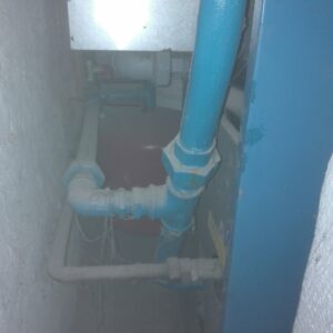

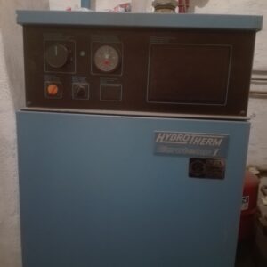

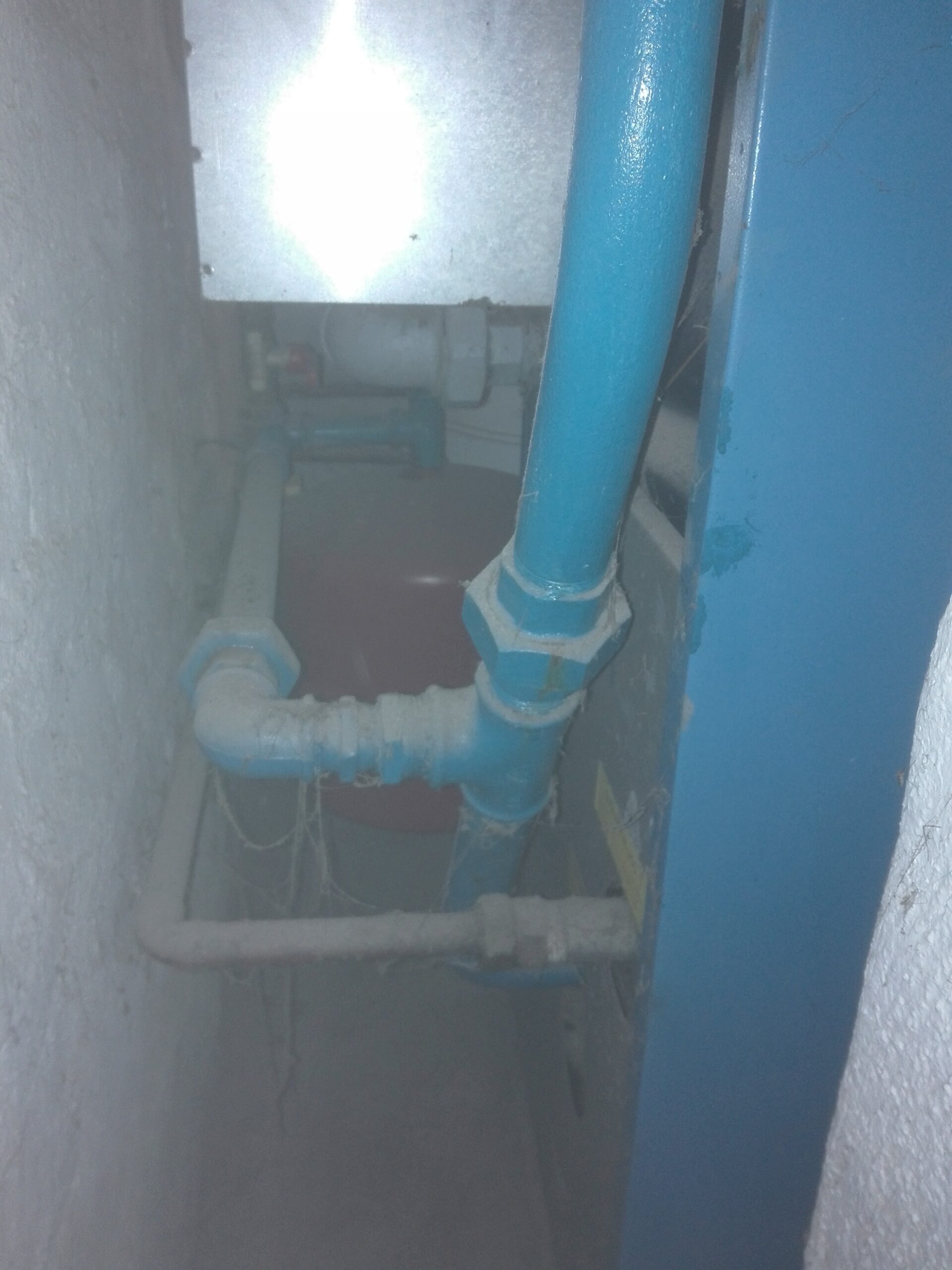

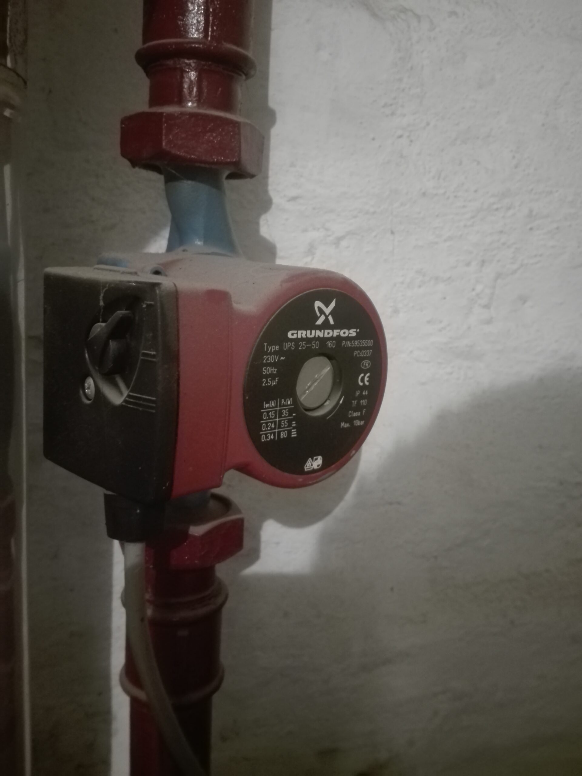

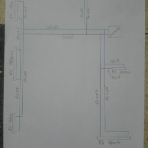

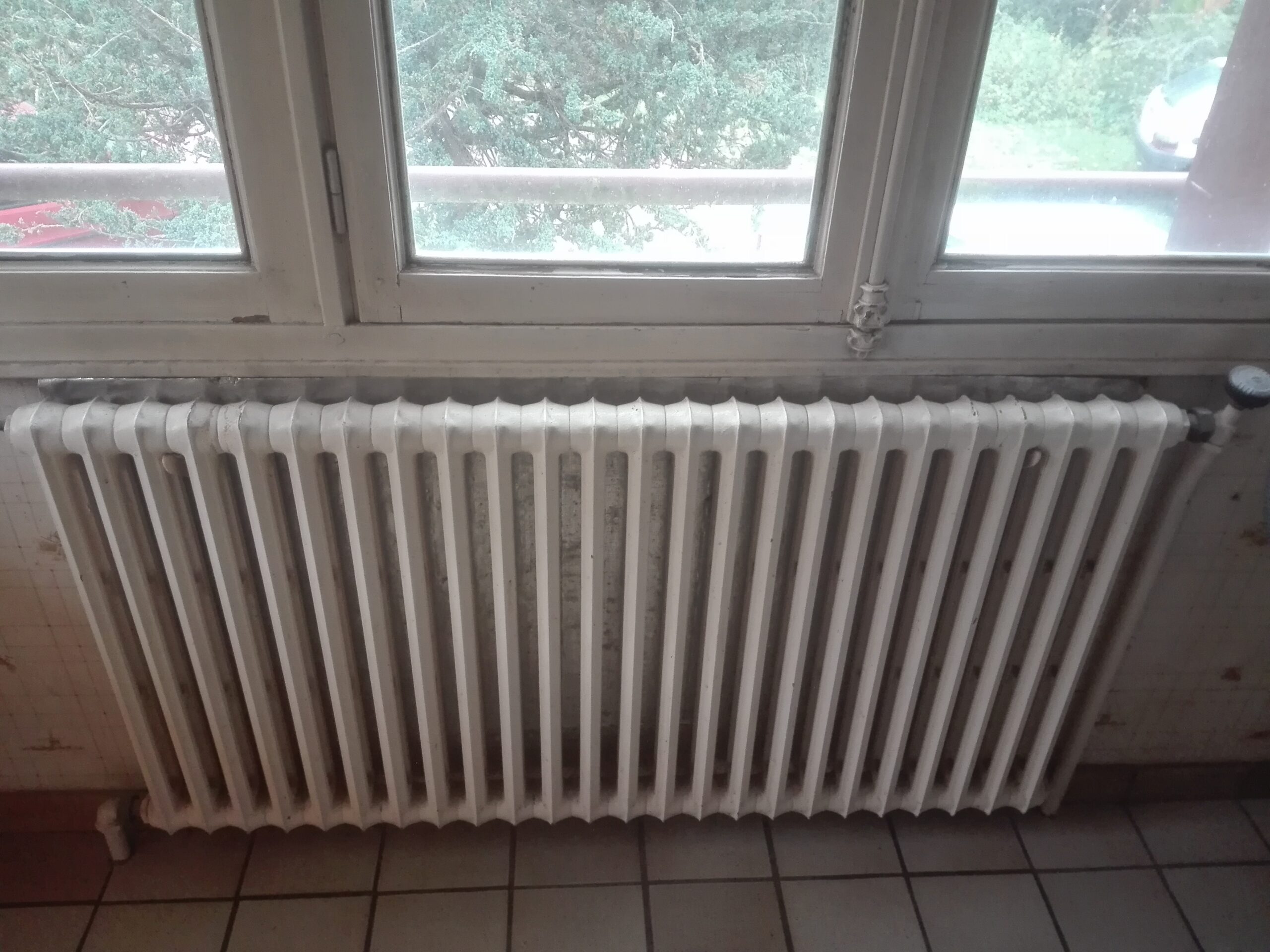

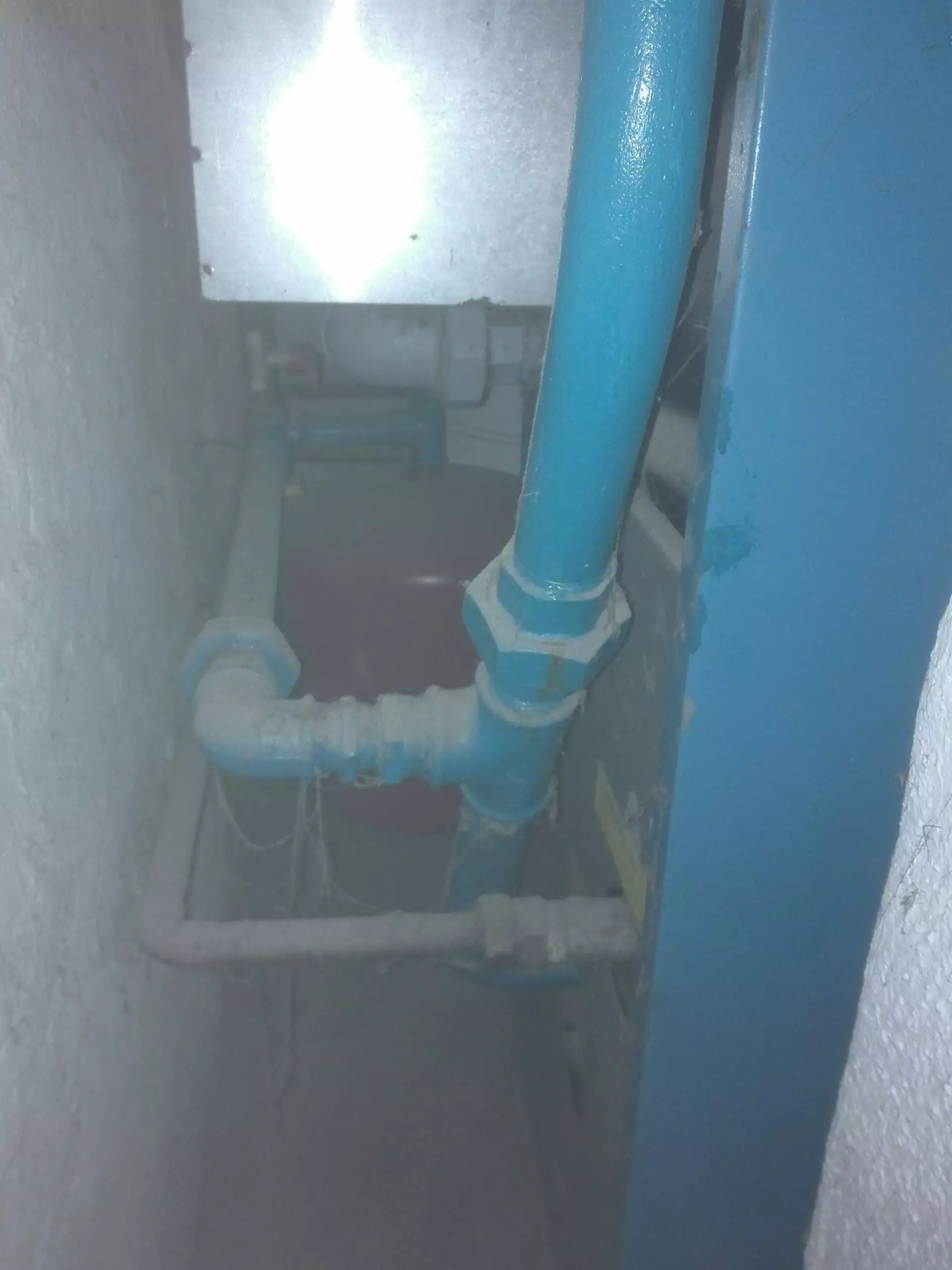

                    NicoBimmer
                      Bonjour ,

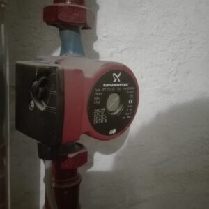

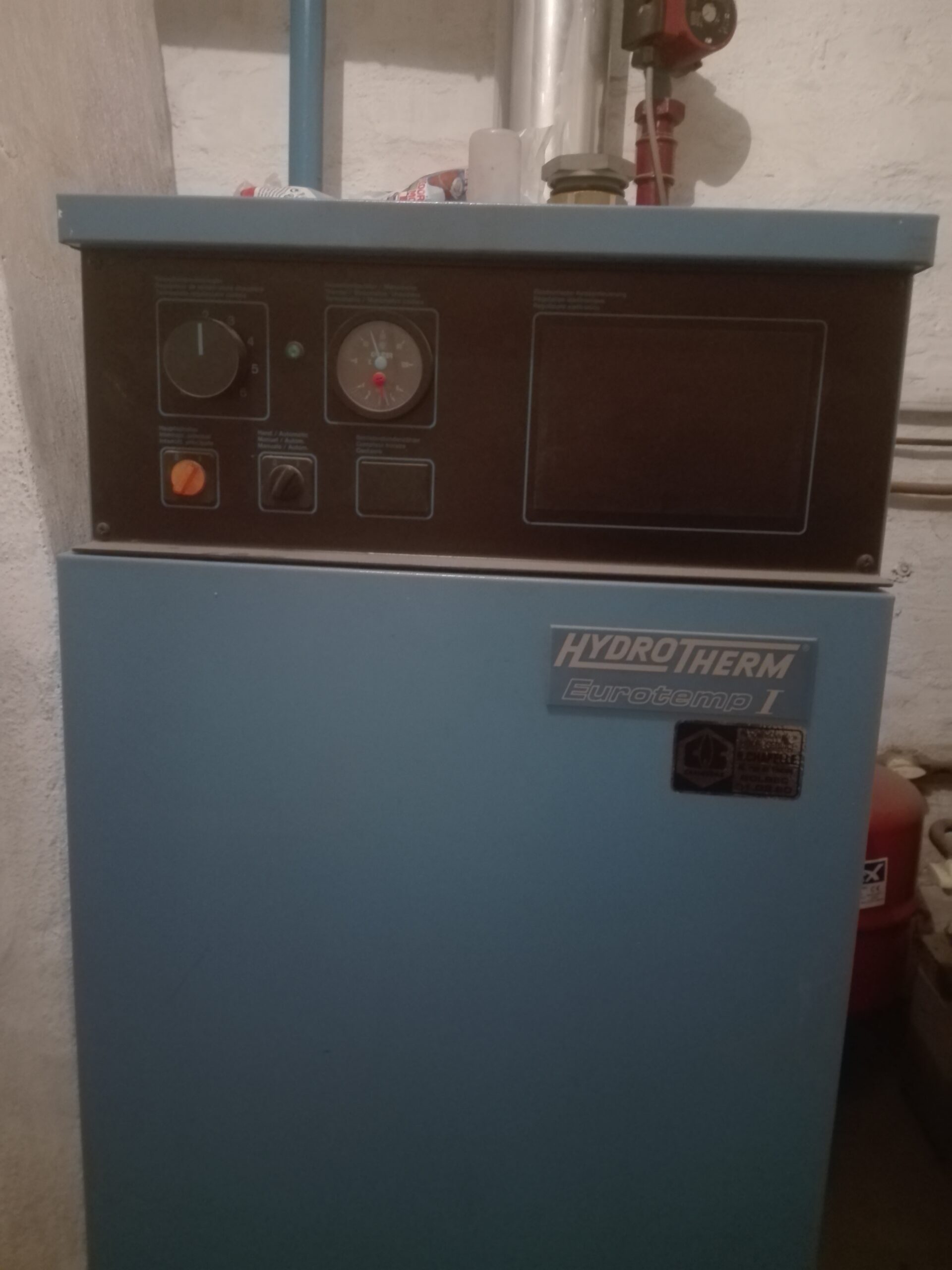

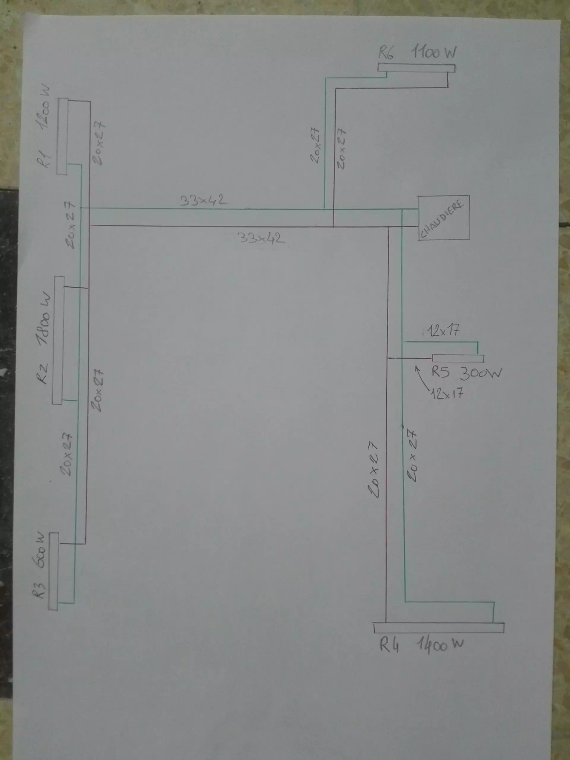

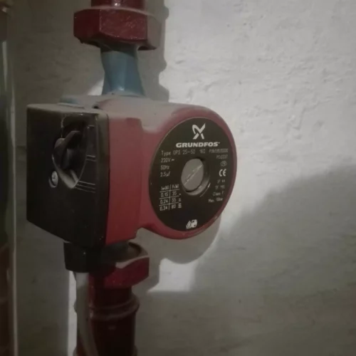

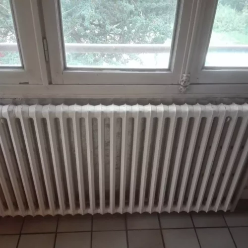

                      Je joint un schema et quelques photos de l’installation actuelle , tout les tuyaux sont apparents au plafond du sous sol.
                      Les radiateurs sont en fonte de type chappée.
                      Pour le tuyau rouge j’aimerai me repiquer juste au dessus du circulateur, pour le bleu juste apres le te que l’on voit sur la photo.

                        sergi00
                          Confirmez nous. Vous êtes actuellement en circuit direct sans vanne trois ou quatre voies, sans thermostat ni régulation ?
                          Vous avez une chaudière sol, vieille mais qui fonctionne avec un brûleur séparé je pense.
                          Avis perso à débattre avec des pros, je conserverais moi aussi la chaudière, dans l’immédiat. je me pencherai sur la mise en place d’une vanne trois ou quatre voies, pilotée par une régulation. Qui pourra gérer une nouvelle chaudière. L’investissement est pérenne.
                          J’essaierais aussi de conserver mes radiateurs fonte (les meilleurs). Vous pouvez calculer leur puissance, des sites vous y aide.
                          En dehors de l’inconvénient du volume, des radiateurs surdimensionnés permettent de chauffer un volume avec une température d’eau plus faible.

                            Je compte bien conserver les radiateurs en fonte .
                            selon les tableaux de puissance que j’ai pu trouver le plus gros doit faire 1800W , les autres font entre 1400W et 600W sauf un tout petit qui se trouve dans les wc .

                                Il est sur que avec des images et un schéma c’est plus pratique.
                                Si vous désirez refaire a l’identique, avec des tés comme actuellement, vou devez utiliser du 20/26 pour le départs avant les piquages, puis une branche de 16/20 vers la droite et une vers la gauche.
                                Le piquages pour chaque radiateur se faisant en 12/16.
                                De moment que vous avez deux radiateurs il faut déjà utiliser du 16/20.
                                Si vous désirez utiliser une nourrice en sortie de circulateur, vous venez avec des lignes individuelles a chaque radiateur en 12/16 vous raccorder sur cette nourrice.
                                Tu dépends de ce que vous désirez faire.
                                j’ai regardé le circulateur et c’est déjà un petit, le faits qu’il ne soit pas puissant c’est que l’installation est conçue de façon qui pourrait fonctionner par thermosiphon.
