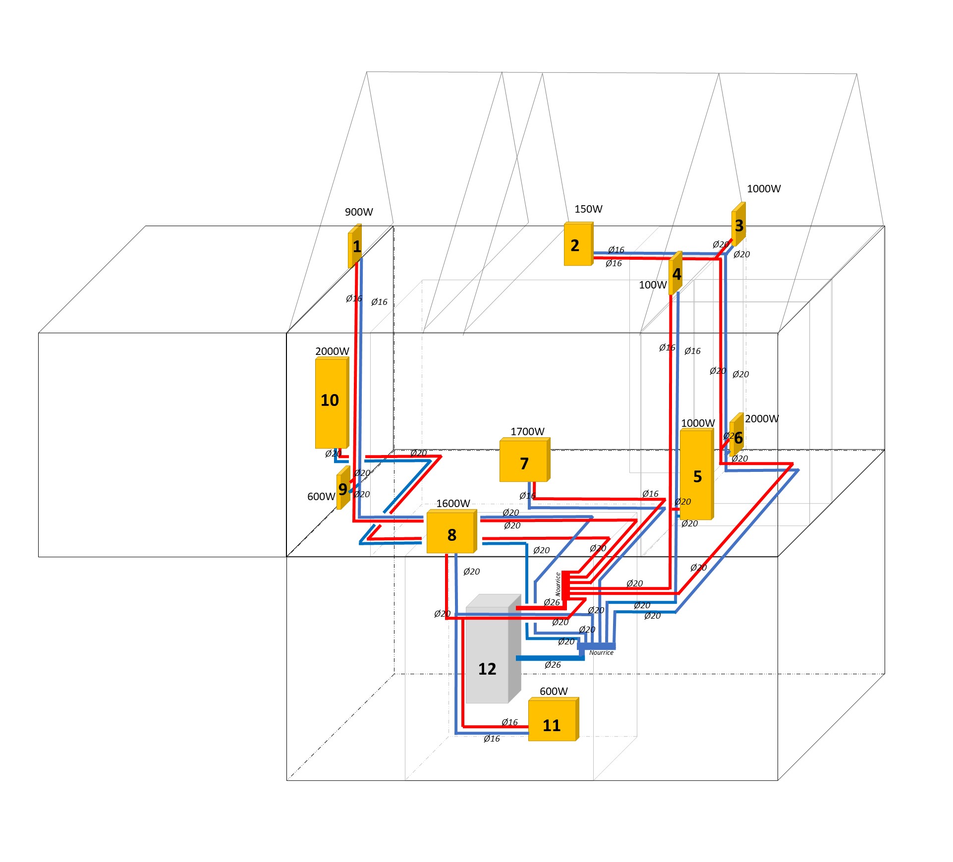

        Bonjour à tous chers plombiers.
        Je m’appelle Thomas et je rénove actuellement une maison de 1957. Je souhaite refaire à neuf le réseau chauffage qui est en partie corrodé (fonte) avec de nombreux piquage un peu partout et donc ne me parait pas sain. De plus, j’ai de nombreux chauffage à déplacer et donc je n’ai pas envie de fileter la fonte partout.
        J’imagine un réseau en PER comme dans l’image ci-joint.
        Je suis alimenté en eau chaude par ma chaudière (chappee 24KW). De la chaudière, je compte alimenter une nourrice avec vanne. De cette nourrice je compte alimenter en pieuvre et en bitube les chauffages ou duo de chauffage. Départ chaudière en 26? Départ nourrice 20? Derniers chauffage en 16?
        Pouvez-vous me donner un avis sur le diamètre et réseau?
        Merci énormément à ceux qui auront un peu de temps pour m’éclairer.
        Thomas
