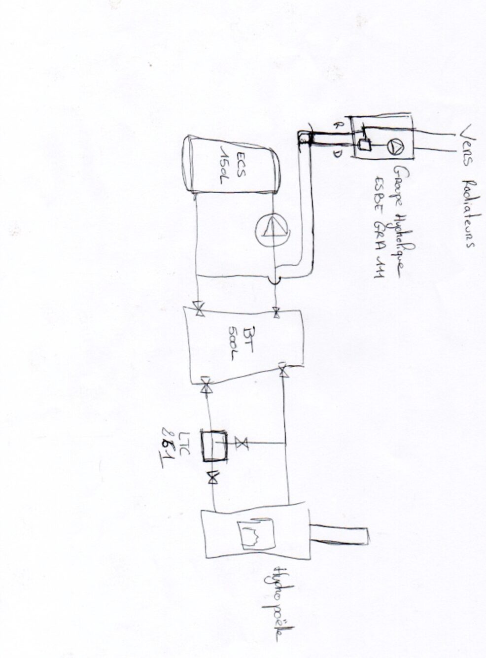

        je souhaite réaliser cette installation.
        Quelle est selon vous la solution la plus simple pour réguler?
        merci de m’éclairer

          la chaudière a sa régulation, fournit une eau à température constante, chauffe le ballon.
          le circulateur du ballon d’eau chaude est déclenché par un thermostat posé sur le ballon, si l’eau se refroidie
          le module de chauffage est autonome
          il y a d’autres façons de raccordement pour avoir de l’eau chaude pour le chauffage des radiateurs et l’ecs, avant que le ballon monte en température
          regardez les exemples sur ce super site
          https://www.thermexcel.com/french/energie/chauffage%20bois%20avec%20hydroaccumulation.htm
